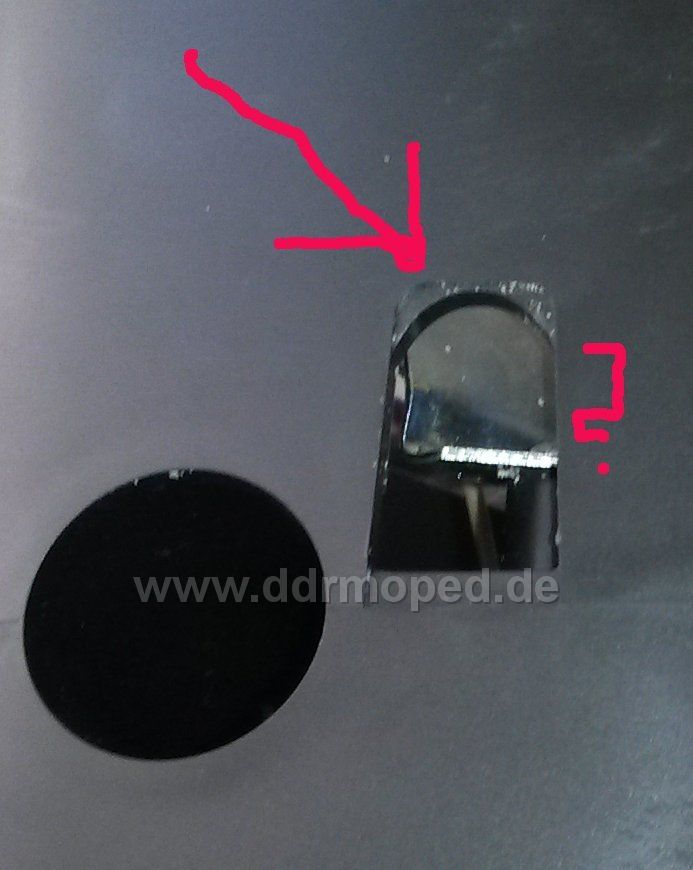

QUOTE (Andi0105 @ 13.11.2016, 15:12)
Das andere, wo nur das Fragezeichen dran ist, ist für die Blinkerkabel.
... und was kommt als Abdichtung und Durchführung in das Loch mit Pfeil und Fragezeichen?
Gruß Jürgen

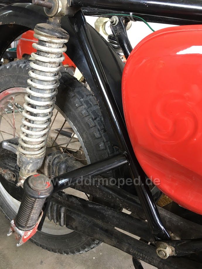

Also DDR Rahmen Teile für den S51 sind nun wirklich kein Problem in der Beschaffung. Ausgenommen vielleicht die spezifischen Enduro Teile. Das sind im Grunde aber nur die rechte Dreieck Strebe und der Fußbremshebel. Aber auch die sind zu beschaffen.
Den Enduro Rahmen mit Lasche am Steuerkopf hast du ja offensichtlich bereits.
Wenn du was brauchst einfach im Teilemarkt oder hier in deinem eigenen fred nachfragen. wink.gif
Mfg Nico
BjörnHeinze
Geschrieben am: 14.11.2016, 06:17
Beiträge: 356
Mitgliedsnummer.: 9019
Mitglied seit: 28.07.2016
Also ich habe vor kurzem erst bei einem Bekannten eine Nachbaustrebe in Enduroausführung verbaut, die hat wunderbar gepasst.

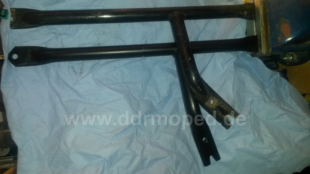

QUOTE (BjörnHeinze @ 14.11.2016, 06:17)
Naja, so richtig viel hilft mir das jetzt nicht.
Meine Sterben sind pulverbeschichtet.
Die auf Deinem Bild sehen lackiert aus.
Vielleicht doch anderer Hersteller.
Wo hat denn Dein Bekannter die Streben gekauft?
Ich weis noch nicht wie ich es mache.
Zurückgeben und die normalen DDR benutzen oder die neuen nach den DDR Streben richten.
Kein Plan im Moment.
Jürgen
Gruß Jürgen

Hallo was machen denn die streben wenn der Schwingbolzen festgezogen wird ? könnte helfen

Schwingbolzen ist fest.
Schraube am Obergurt auch.
Die Dinger sind dermaßen außer Form, da hilft kein Festziehen.
Kann mir bitte mal jemand den Unterschied (maßlich in mm) zwischen normaler Strebe und
Enduro-Strebe sagen?
Oder
Wäre jemand mal so nett den Abstand zwischen Schwinge und Enduro Fußraste rechts zu messen?
Bild zeigt die Streben links die neue "Enduro-Strebe", rechts eine normale originale,
Jetzt muss ich entscheiden, säge ich die neuen auseinander oder baue ich die normalen ein.
Jürgen

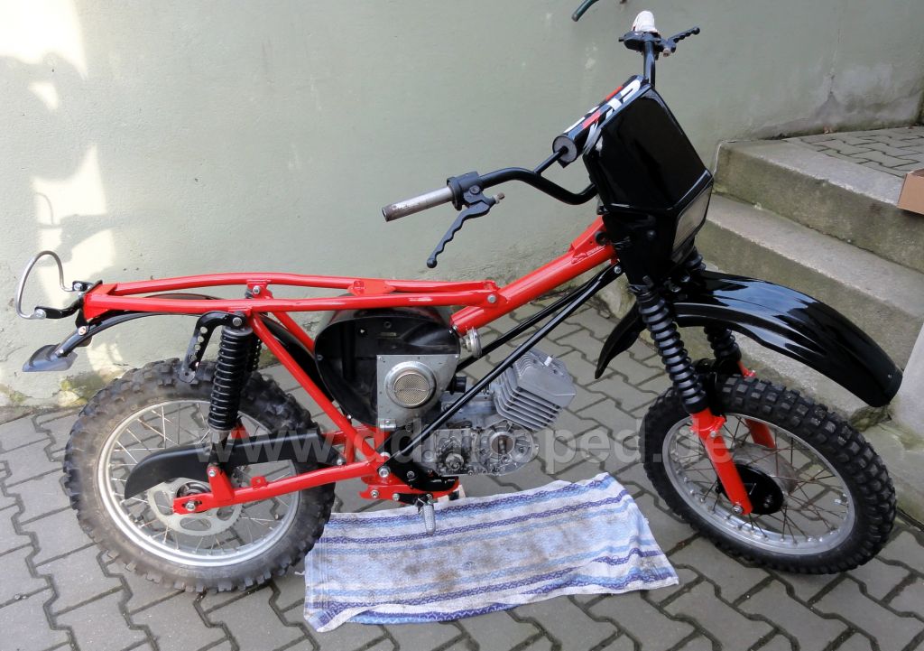

ich habe schon einige auf Enduro umgebaut und hatte eigentlich keine Probleme mit der normalen Streben , es gibt aber einige verschiedene Ausführungen längere und kürzere Rastenträger mit und ohne Verstärkung habe aber selber kein Maß , hier mal ein älteres Projekt , was aber wichtiger ist der Fußrastenträger rechts ist ca 1cm breiter

was ich empfehlen kann sind für die Straße die 3,4mm Federn (etwas verstärkt) aber für Geländefahrt besser die 3,6mm Federn für die Telegabel dann macht das fahren mehr Spass und die Gabel ist stabiler - und zur Versteifung der Telegabel beim Enduroschutzblech das Gabelquerjoch nicht vergessen - Gruß

hab auch noch eine Vorschau von einem geländefähigeren Modell
