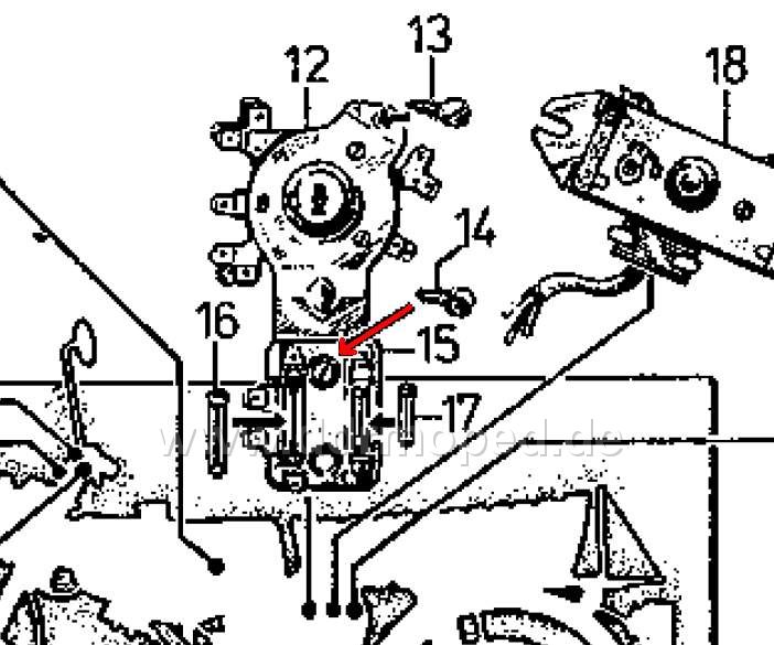

Eine ganz andere Frage:
Wie wird der Sicherungskasten befestigt?
Gruß Jürgen
Gruß Jürgen
Geschrieben am: 03.12.2016, 15:37
QUOTE (jbie @ 03.12.2016, 16:12)
Mit der unteren Schraube am Zündschloss.
Mfg Andi

Hallo der Sicherungskasten wird am unteren Halter für´s Zündschloß mit einer ZyBlSchr 4,8x19 TGL 0-7971 befestigt Gruß

QUOTE (gs51 @ 03.12.2016, 15:45)
Danke!
Dann brauche ich einen anderen Sicherungskasten wo die Anschlüsse nach vorn gehen.
Alles klar.
Gruß Jürgen

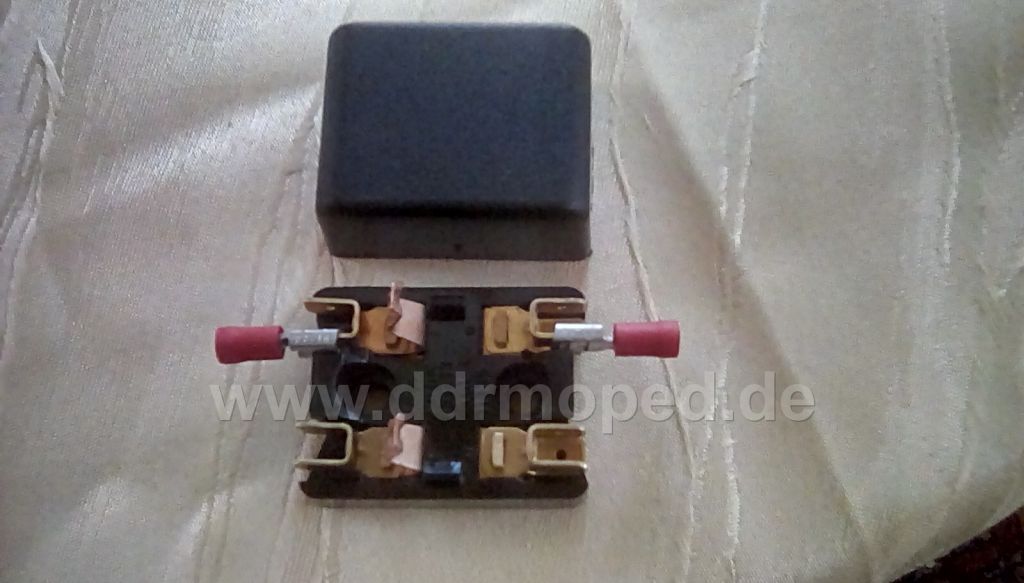

Wie sieht deiner denn aus?
Mfg Andi

Bei meinem Kasten gehen die Anschlüsse nach oben und nach unten raus.
Jeweils vier.
Und er hat einen Deckel aus schwarzem Plastik.
Wenn ich den versuchen würde an der Schraube vom Zündschlosshalter zu befestigen,
wäre kein Platz mehr für die Anschlusskabel.
Gruß Jürgen
Gruß Jürgen

Kannst Du mal ein Bild von deinem machen? Ist evtl. einer von MZ.
jbie
Geschrieben am: 04.12.2016, 15:11
Beiträge: 246
Mitgliedsnummer.: 9187
Mitglied seit: 07.11.2016
QUOTE (ddr-driver @ 04.12.2016, 13:20)
ja
Gruß Jürgen

ist zwar nicht original aber der könnte auch passen
jbie
Geschrieben am: 04.12.2016, 15:56
Beiträge: 246
Nicht wirklich gut.
Werde mir mal noch einen anderen besorgen.
Gruß Jürgen
