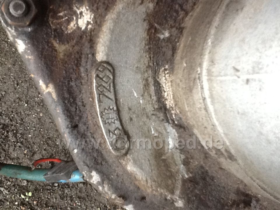

Hallo liebe User,
Ich hoffe Ihr könnt mitr weiterhelfen.
Ich habe eine MZ RT gekauft und kann mit dieser Motornummer nichts anfangen, da mir alle bakannten Motoren nur Nummern aufzeigen.
cosca
Geschrieben am: 20.11.2016, 10:42
Beiträge: 186
Mitgliedsnummer.: 7727
Mitglied seit: 24.10.2014
Hier solltest du die Antwort finden! In deinem Fall Bezirk Magdeburg.
https://www.ddrmoped.de/forum/index.php?showtopic=29517&hl=

Hallo liebe Forum Experten,
Ich restaurieren gerade eine
RT 125/3
Bj. 1962
Fgst.Nr. 7642333
MotorNr. 6377532
verbaut. Ich bin mir aber nicht sicher, ob es sich bei diesem Motor um einen Rt 125/3 Motor handelt. Ich habe versucht noch ein paar Fotos anzuhängen.
Kann mir jemand von Euch hier weiterhelfen ?

cosca
Geschrieben am: 03.02.2019, 20:06
Beiträge: 186
Nach der Rahmennummer eine der letzten /3!
Die Motornummer gehört zu einem MM 150/2 (1971 oder 1972 schätze ich mal). Wurde in der ES 150/1 verbaut.
