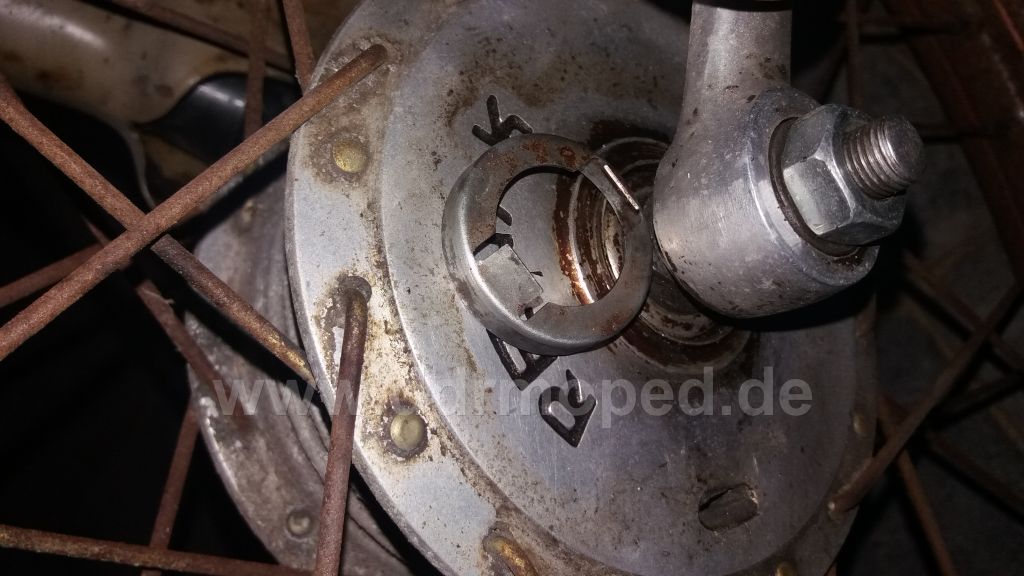

So. Hab mal Bilder gemacht. Allerdings im zusammengebauten Zustand. Wollte jetzt nicht extra das Vorderrad ausbauen, da ich im Moment noch mzusammengebaute it dem Esser fahre.

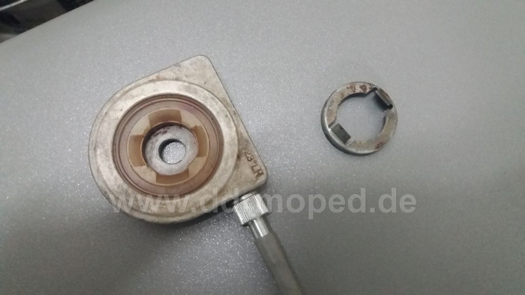

Und hier der Tachoantrieb. Der Mitnehmerring ist im Durchmesser 2mm zu groß.

Stephan ich habe mir jetzt dein Bild nochmal in Ruhe anschauen können. Ich denke mir ist jetzt klar wo dein Problem liegt. Du hast die (seltenere ) Ausführung der Staubkappen mit zwei Aluringen. Da gibt es zwei Möglichkeiten. Entweder du rüstest komplett auf die Ausführung mit Filzring um, oder du montierst einen speziellen Mitnehmer (siehe Link vom Piotr, Seite 1).

Hallo Jürgen. Danke für die Info. Manchmal denkt man schon das man zu doof ist. Ich werde mir einen speziellen Mitnehmer bauen. Entweder wie der von Piotr oder den vorhandenen in 30mm Durchmesser. Ein Filzring ist tatsächlich nicht auf der Achse verbaut. Hab gedacht, das der irgendwann mal weggelassen wurde.
