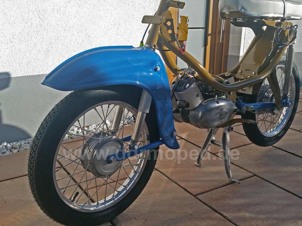

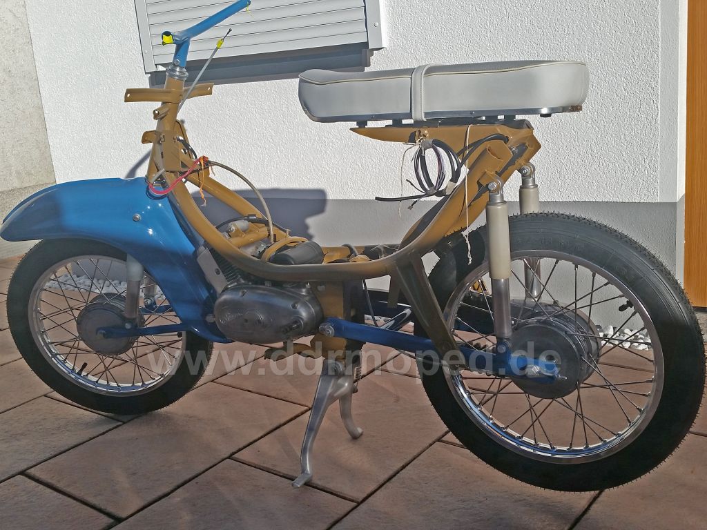

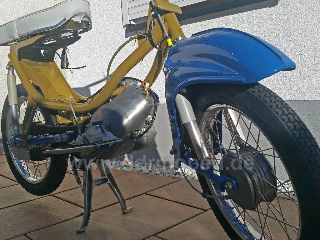

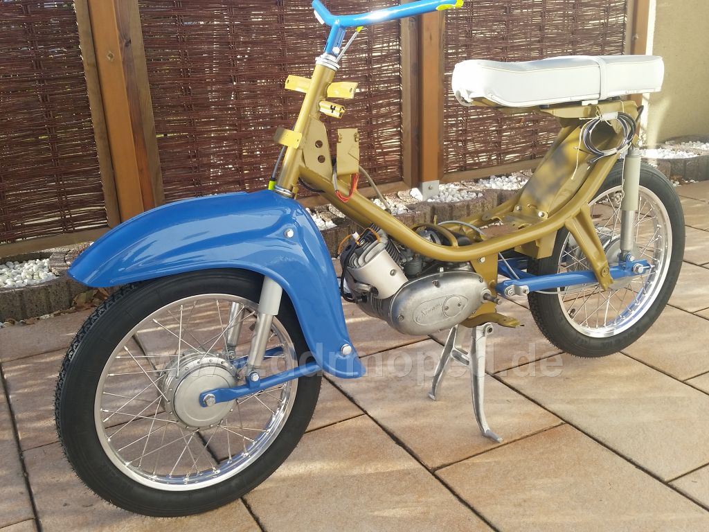

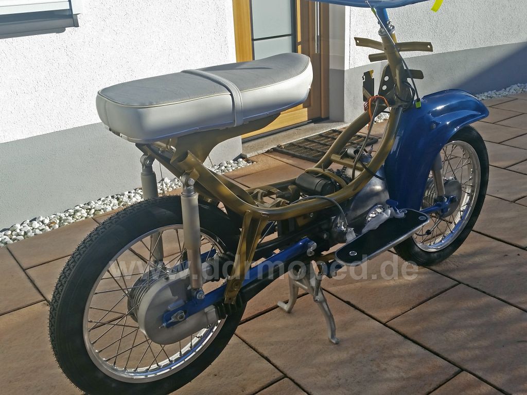

Die Restauration ist übrigens vom Konzept her kein "Hochglanzaufbau", sondern hat den Anspruch, möglichst original zu sein. Viele Alu-Teile wurden z. B. nur auf matten Glanz gebracht. Der Rahmen ist auch matt gepulvert. Allerdings soll sie schon wie "eine Neue" wirken. Aber schaut euch einfach die Bilder an...

Geschrieben am: 05.12.2016, 09:17
QUOTE (SimsonFAN! @ 04.12.2016, 18:36)
Schaut bis jetzt gut aus.
Hast du im Rahmen hinten die Verschlussstopfen, welche die Löcher verschließen und vor Wasser eindringen schützen?
SimsonFAN!
Geschrieben am: 05.12.2016, 09:46
Beiträge: 198
Mitgliedsnummer.: 9224
Mitglied seit: 28.11.2016
Ja genau, die schwammartigen Stopfen hab ich. Darf nur nicht vergessen, die dann auch rein zu machen laugh.gif
Habe übrigens das Rohrinnere mit Hohlraumkonservierung behandelt, kann ja nicht schaden thumbsup.gif
Dort war zum Glück auch nicht viel Rost vorhanden.
Gruß Benjamin
Benjamin
Über mich | Meine 1964er Schwalbe
Geschrieben am: 05.12.2016, 11:18
QUOTE (SimsonFAN! @ 05.12.2016, 09:46)
Gruß Benjamin
Meine Frage war ja auch ob die verbaut sind. Wenn Sie auf der Werkbank liegen, nützen Sie nichts. tongue.gif
Geschrieben am: 05.12.2016, 13:22
Für deine Rahmennummer ist es aber der falsche Ständer.
Wirst du aber wahrscheinlich auch wissen.
Mfg Andi
SimsonFAN!
Geschrieben am: 05.12.2016, 17:55
Beiträge: 198
Jo, weiß schon - Stahlständer müsste dran sein. Wobei ich dazu sagen muss, dass bei Ankauf ein (beschädigter) Aluständer verbaut war. Und angeblich stand die Schwalbe zu diesem Zeitpunkt seit mind. 20 Jahren. Aber hat ja nichts zusagen, der vermutlich originale Stahlständer kann ja schon früh abhanden oder kaputt gewesen sein.
Hätte auch gerne einen Stahlständer verbaut, aber leider sind die selten und teuer cry.gif
