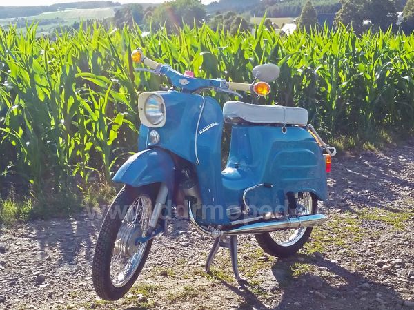

QUOTE (SimsonSammler1234 @ 04.03.2018, 23:14)
QUOTE (SimsonFAN! @ 04.03.2018, 21:08)
Tausch doch bitte noch die hässliche Nachbau Parkleuchte gegen eine originale. Gibt es doch sogar noch neu. Ebenfalls den Zündschlüssel. Und der Schwalbe Schriftzug am Knieblech fehlt noch.
da hast du gleich die Fehler im Bild gefunden...
Aber ich muss sagen, die Nachbau Parkleuchte is schon nich schlecht, aber klar; original ist besser. Und ein schöner Hexennasenschlüssel fehlt mir noch, genau.
Aber alles andere am Vorbau, abgesehen von Gummiteilen und paar Schrauben, ist tatsächlich gute (und seltene) DDR-Ware thumbsup.gif

Die Schlüssel gibt es inzwischen auch im Nachbau...
Mfg Nico
Geschrieben am: 05.03.2018, 17:27
Als wenn es Schlüssel und Parklicht nicht mehr original geben würde...
Bei den hellen Griffgummis seh ich ja ein, da ist es extrem schwer, etwas brauchbares Originales zu finden. Aber bei den oben genannten Teilen...
Beides zusammen ist doch für rund 20€ - 25€ zu organisieren.
Mit Glück auch günstiger.

Schön und gut, aber...
Du musst du mir mal zeigen, wo man einen Hexennasenschlüssel und ein originales Parklicht (in ordentlichem Zustand oder neu) für 20-25 EUR bekommt ?!
... und Versand is ja meist auch noch fällig.
Ganz ehrlich; das wird nix...

Für 12€ geb ich Dir gern einen guten originalen Schlüssel von mit ab, ink. Versand.
Klar hast du bei ebay Spinnis dabei, die 30€ für so einen Schlüssel haben WOLLEN, aber bekommen???
Parklicht kann ich Dir keins anbieten ( hab keins übrig ), habe aber selbst schon auf einem Trödelmarkt ein neues Originales für 7€ bekommen.
Da musst du zur Not auch mal selbst den Ar... hoch bekommen und Märkte besuchen und nicht immer nur warten, bis was überteuertes bei eb auftaucht.
Also realitätsfern ist meine Preiseinschätzung sicher nicht.

In den Kleinanzeigen von eBay bietet einer aus dem Ort Erkner mehrere noch nie benutzte Hexen Zündschlüssel für 12,-€ plus 3,-€ Versand an, ein Klasse Preis für so seltene Lagerware. Viele verlangen mehr für Schlüssel mit Schäden im Griffstück, mein Vorredner hat schon Recht mit Spinnern.
Ich weiß nicht wie man das hier verknüpft, Gib einfach Simson Zündschlüssel ein und weiter unten kommt das Angebot.
Eine Frage an die Allgemeinheit habe ich zur Parkleuchte: Die Parkleuchte gab es nicht nur speziell in einer einzigen Ausführung 1964 bis 1967, mir scheint als ob die sich nie geändert hat bis zum Ende des KR51/1, oder?
Übrigens, dein Blaues Schwälbchen ist ein echter Hingucker, mir gefällt sie sehr! thumbsup.gif
Man sieht, das Du dir erfolgreich Mühe gegeben hast, sie in den Ursprünglichen Zustand zurück zu verwandeln.
Für den letzten Schliff fehlt dir nur noch der silberne "Schwalbe" Schriftzug am Beinkleid, und ein weißes Gummispannband auf den Gepäckträger, falls du noch keines hast.
Das kannst du gerne hier in zwei Wochen bei mir hier im Teilemarkt kaufen, gibt es sonst nirgends. Ein bisschen Werbung in eigener Sache... wink.gif
Mfg Enrico
Geschrieben am: 06.03.2018, 08:01
Beim Parklicht hat sich maximal die Aufschrift auf dem Alustreifen geändert.

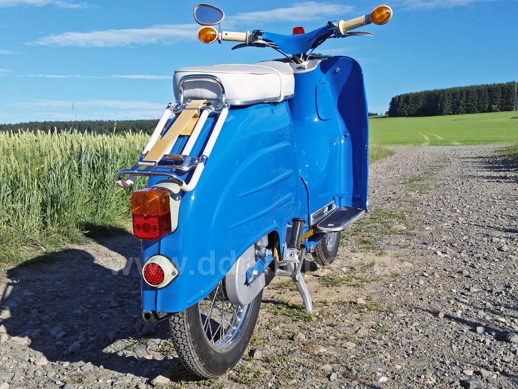

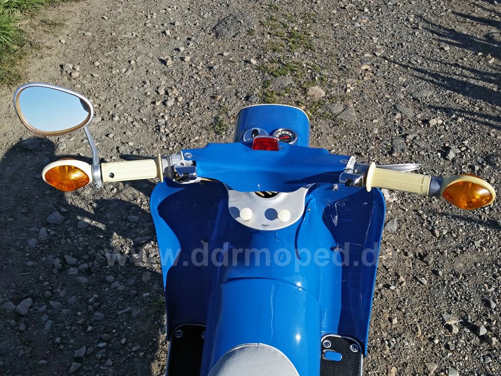

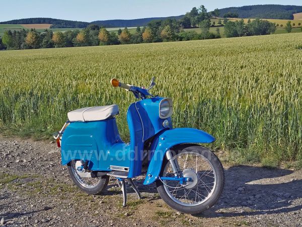

danke für den Tip, aber es ist wirklich ein Vibrieren. In letzter Zeit gab es etwas Verbesserung, aber es ist immer noch zu stark. Ich denke ich werde über'n Winter mal die Gummis austauschen, in die der Motor eingehangen ist, die sind sicherlich zu hart.
Anbei noch einige Bilder vom fast-Endzustand:
