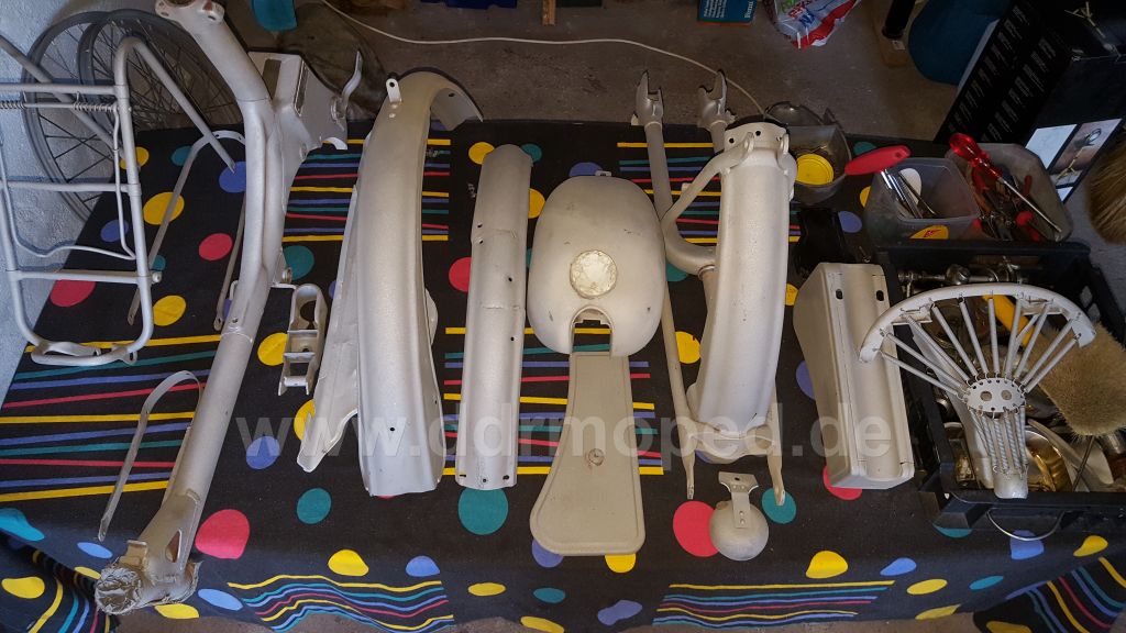

Also heute Früh den ganzen Ramsch in die Zitrone geladen und ab nach Ottbergen zum Sandstrahlbetrieb.
Als ich um 10:00Uhr dort ankam standen schon 2 ausländische Genossen vor dem Rolltor und nahmen die Einzelteile in Empfang.
Auf meine Frage hin ob denn nun Sand das richtige für meine Teile wäre zeigte mir der Chef einige abgestrahlte Brocken die gar nicht so übel aussahen also entschied ich mich für Sand.
Die ganze Aktion dauerte etwa eine knappe Stunde aber das Ergebnis war doch eher Ernüchternd für mich. hmm.gif
Ich hatte ehrlich gesagt etwas mehr erwartet aber wie dem auch sei es ist ok.
Die Teile sind oberflächlich gesehen etwas Rauh ausgefallen also muss ich da noch einige Zeit mit Schleifen zubringen bevor ich mit dem Fillern und Grundieren anfangen kann?

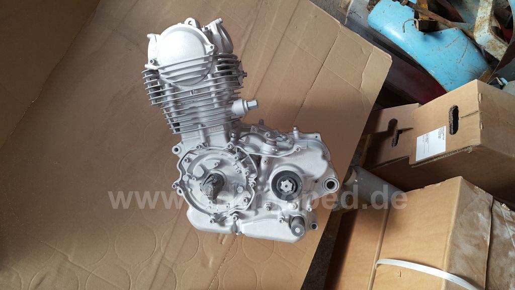

Dieser Motor wurde dort auch mit Sand abgestrahlt deshalb entschied ich mich letztendlich auch dafür.
Der Motor sah echt gut aus und die Oberfläche war schön Matt Glatt.

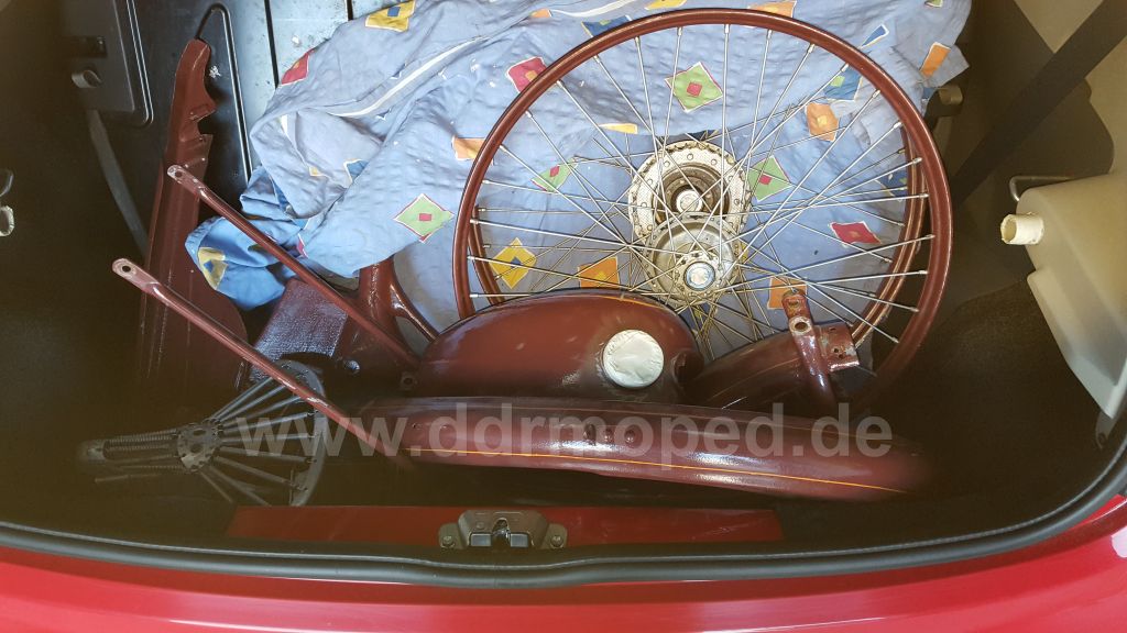

Und dann trudelten so nach und nach meine Einzelteile ein die dann so aussahen!
Außerdem kam am Tank eine Beule zum Vorschein die zugespachtelt war.
Desweiteren am vorderen Schutzblech ein circa 5 cm langes Loch.
Alles andere wurde als sehr Stabil und gut erhalten eingestuft.

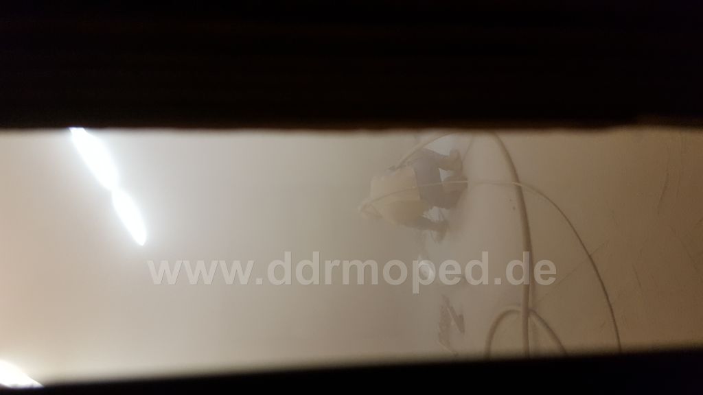

Hier habe ich dem Kollegen mal heimlich zugeschaut bin dann aber getürmt weil ich fast keine Luft mehr bekam.

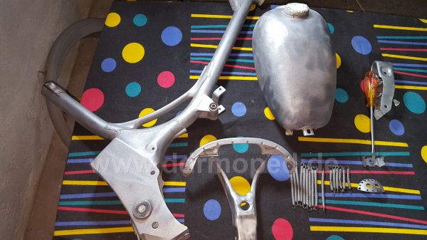

Zuhause angekommen habe ich dann gleich damit begonnen ein paar Teile mit verschiedenen Körnungen Schleifpapier zu bearbeiten.
Mit etwas Mühe ist es mir gelungen eine wesentlich glattere Oberfläche zu erzeugen die dann als gute Basis für die lackier Vorbereitung dienen kann.

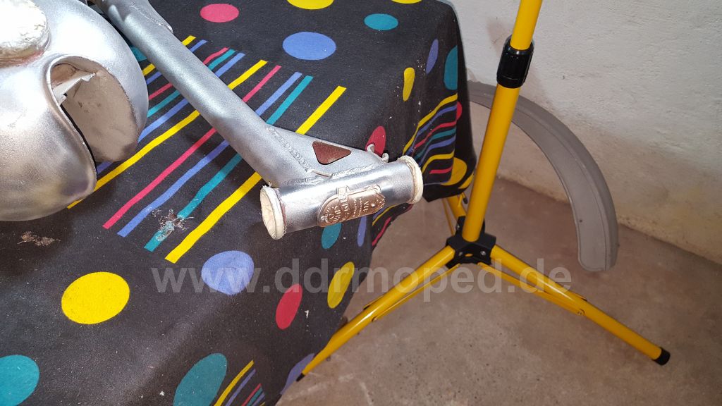

Warum hast du das Schild am Rahmenkopf nicht abgemacht vor dem Strahlen _uhm.gif .

Der Rahmen kann sich schon mal sehen lassen.

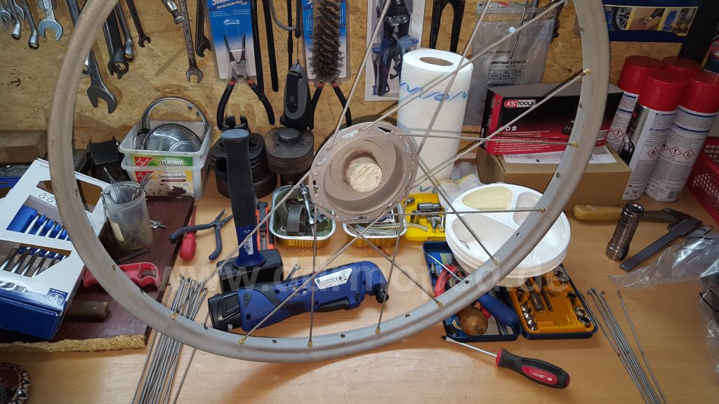

Da ich sowieso vor hatte die Räder zu Entspeichen habe ich gleich mit dem Vorderrad angefangen.
Auf diese Art lässt sich die Felge sauber lackieren und man erspart sich diese Sch. Abkleberei.
Ich werde die Räder nach dem lackieren Vorspeichen das Zentrieren überlasse ich aber einen Fachmann.
Auf diesem Foto kann man die noch vorhandene rauhe Oberfläche gut erkennen!
Auch die Nabe sieht ziemlich grottig aus!

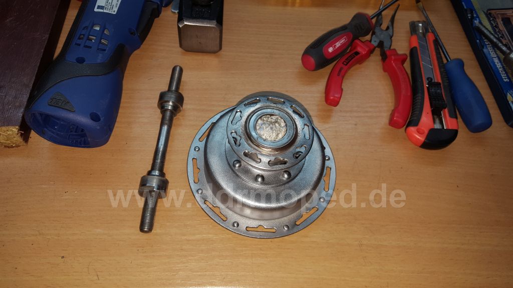

Und hier dieselbe ausgebaute Vorderradnabe nach der vorläufigen Erstbehandlung.

QUOTE (Wombat45 @ 05.12.2016, 19:34)
Ich habs abgeklebt mit Panzertape.
Das Schildchen hat diese Prozedure aber unbehelligt überstanden,glänzt schön ne? biggrin.gif

Und nun muss ich erst mal ein Pfund Spachtel besorgen wegen der Beule im Tank und am Schutzblech vorne. biggrin.gif
Ich hoffe du hast mit Handschuhen gearbeitet, die Teile sollten jetzt so schnell wie möglich zum Lackierer sonst war deine Mühe umsonst. sad.gif
