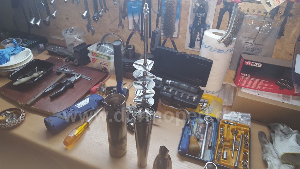

Da ich ja nun mehr Zeit habe als Kohle aufm Konto nahm ich mir heute Früh die Zeit nach den zu meinem SR1 passenden Schaldämpfer zu suchen.
Für diesen Zweck wurde ja hier im Forum eine sehr gute Datenbank eingerichtet in der man sich sehr gut orientieren kann, einfach genial! thumbsup.gif
Als ich dann durch Zufall auf die Beschreibung zum Nachbau des original Schaldämpfers stieß wurde ich Neugierig und stürzte sogleich in die Garage um über den schrottigen Schaldämpfer meines SR1 Herzufallen.
Die Demontage meines Schaldämpfers stellte sich als sehr schwierig heraus das Ding wollte einfach nicht auseinander gehen aber nach ner halben Stunde Klopfen Schütteln Drehen und wieder Klopfen lösten sich endlich die Einzelteile und was ich dann entdeckte machte mich sehr glücklich! biggrin.gif
Das ich nach so vielen "nicht original"Meldungen nun doch ein Teil besitze was wirklich an meinen Drahtesel drann gehört macht mich natürlich sehr Froh.
Dieser schalldämpfer passt sehr gut zu den originalen Motor den ich von Tino kriege und das ist schon mal der halbe Weg nach Rom?
Dann hab ich eine gute Stunde damit verbracht die Einzelteile von der Ölkohle zu befreien.
An den hinteren Prallblechen funktionierte das hervorragend aber an den vorderen beiden musste ich mit dem Dremel ran.
Eigentlich sollte ja laut Spezies überhaupt nicht im Inneren gereinigt werden aber ich putze halt gerne. rolleyes.gif
Jetzt sieht alles wesentlich besser aus als zuvor.
Bei der Gelegenheit habe ich das 6er Gewinde gleich nachgeschnitten und neue Muttern drauf gesetzt!
Ich bin mir nun nicht sicher ob ich das Ding zum Verchromen schicke denn soweit ich informiert bin soll das ein Vermögen kosten?
Die hintere Tüte ist ok und auch das Vorderteil aber das Mittelstück sieht echt Sch**** aus biggrin.gif

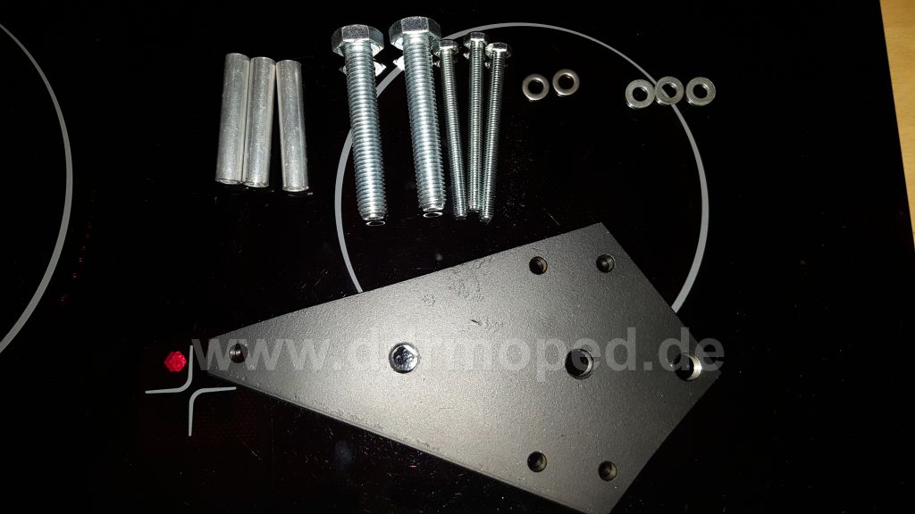

Im Internet bin ich durch Zufall auf diese Motortrennvorrichtung gestoßen. hmm.gif
Immer wieder habe ich in den Simson Lehrfilmen gesehen wie relativ einfach es ist mit speziellem Zubehör(Trennvorrichtung)die beiden Motorhälften eines Motors zu trennen!
Leider bezogen sich diese Filme immer auf einen anderen Typ Motor aber niemals auf den RH50 Motor?
Schade das es dafür kein authentisches Filmmaterial von Simson gibt.
heute ist dieses Teil bei mir eingetrudelt und ich werde mich von dessen Funktiontüchtigkeit überzeugen wenn ich den nächsten Motor in seine Einzelteile zerlege.
Es sollen sich damit zum einen die Motorhälften des RH50 sehr Komfortabel Trennen lassen und desweiteren kann man angeblich damit die Kurbelwelle sehr schonend ausdrücken,also 2 in 1 Funktionen?
Hat Jemand Erfahrung mit diesem Werkzeug?
Bin ich ja mal gespannt ob das wirklich so funktioniert ?

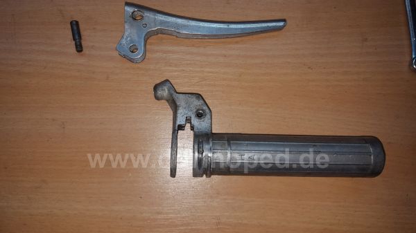

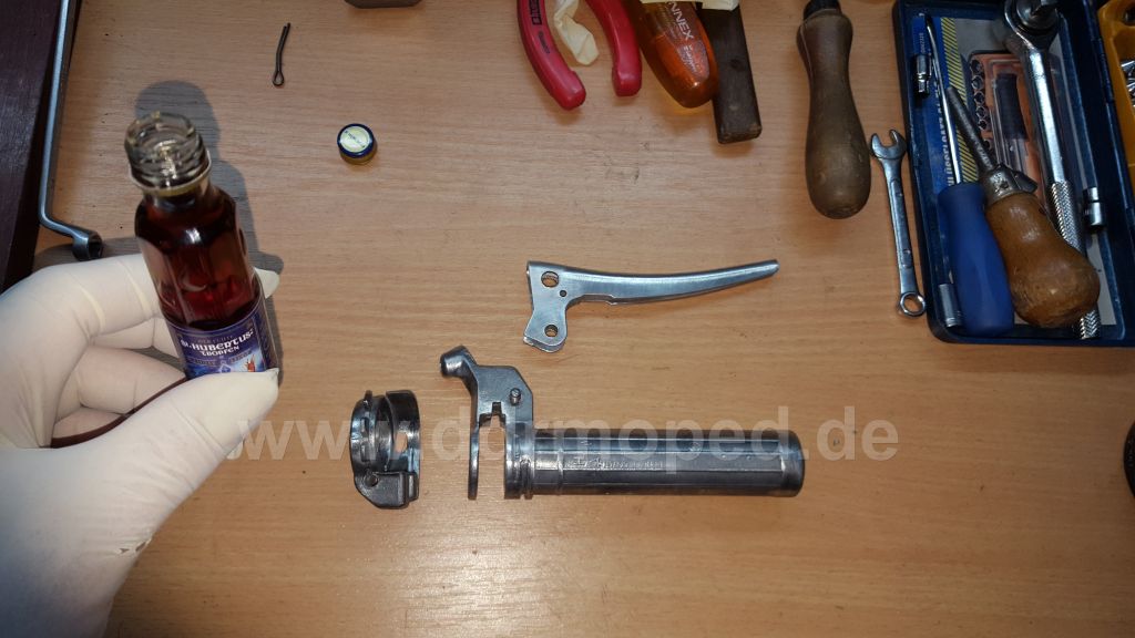

Mit dem Reinigen und Putzen der einzelnen Anbauteile bin ich soweit fertig.
Glücklicherweise ist die Mechanik des Schaltdrehgriffes in Ordnung da die Aussparungen für die Schaltarretierung sehr oft dazu neigt zu brechen!
Das Foto täuscht sieht zwar aus wie ein Bruch ist es aber nicht!

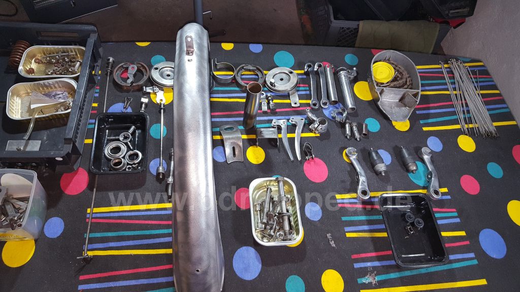

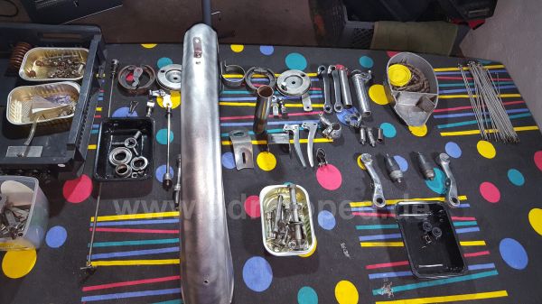

Hier das Ganze Sammelsorium.
Den Rahmen und die einzelnen Anbauteile habe ich alle mit sehr feinen Schleifpapier nachbehandelt so das ich jetzt mit den Vorbereitungen für das Lackieren anfangen kann:
