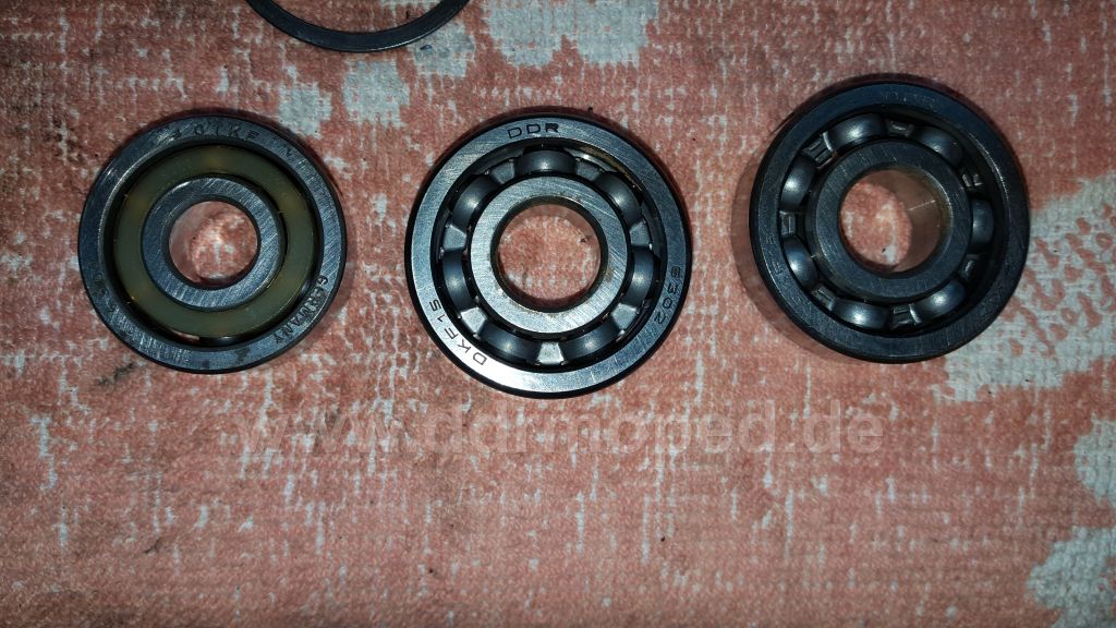

Und hier die Kugellager.
Interessant bei dem Lager für die Abtriebswelle ist die Abdeckkappe aus Polyamid oder Nylon weiß nicht genau welches Material da verwendet wurde?
Edit: Der Hinweis von Tino ist natürlich richtig!
Von der anderen Seite betrachtet ist das keine Abdeckkappe sondern der Kugelkorb.
Ein Bekannter sagte mir das in der DDR versuchsweise ummodifizierte Lager mit solchen Körben (Hochgeschwindigkeits Lager)Verwendung fanden der Geräuschminderung wegen?
Inwieweit das aber zutreffend ist vermag ich nicht zu sagen?
Jeder Ingenieur kann eine Wanze zertreten aber alle Ingenieure können keine Bauen.

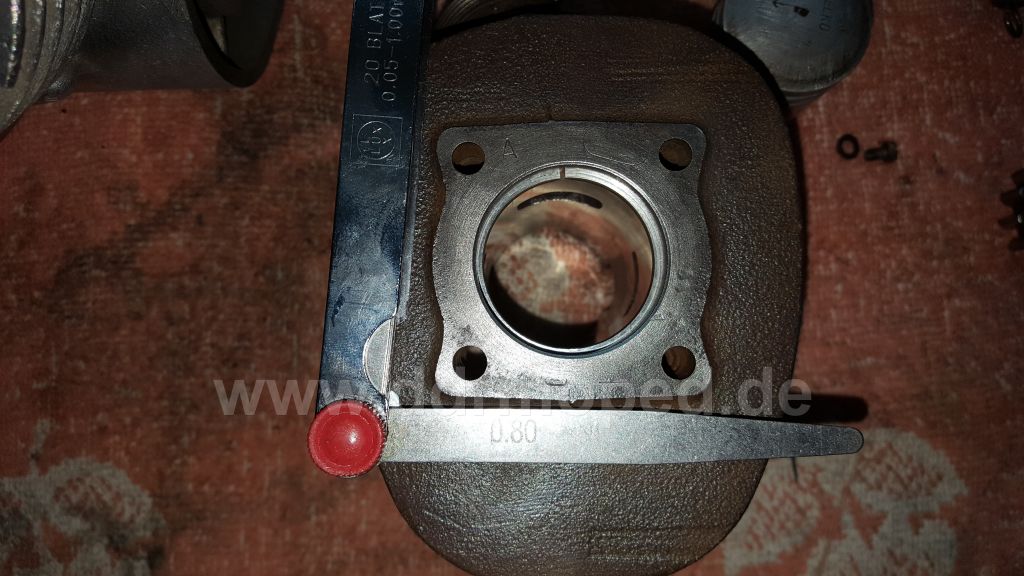

Ja und zum Schluss meiner Demontage dann die bedauerliche Erkenntnis das Zylinder und Kolben das zeitliche gesegnet haben!
Der eingelegte Ring zeigt ganz deutlich die erreichte Verschleißgrenze von 0,8mm.
Was mich wundert ist der Umstand das am oberen Zylinderrand keine merkliche Einlaufkante zu spüren ist?
Auch das nachträgliche Messen des Kolbens(Oben Mitte und Unten) mit der Bügelmessschraube brachte ein komisches Messergebnis zu tage womit ich momentan nichts anfangen kann?
Da muss ich mich noch ein bisschen mit beschäftigen?

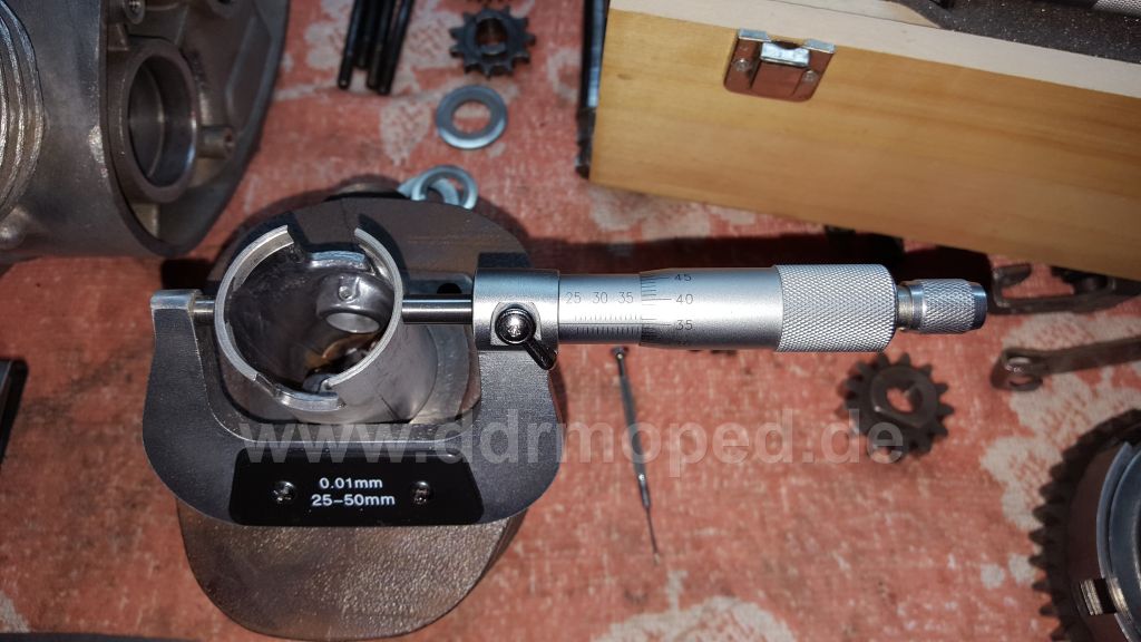

Hier ein Messergebnis.
Also ich kann mir da jetzt nichts drunter vorstellen?
Wenn ich den Kolben Buchstaben "B" und die Körnung am Zylinder "A" in Betracht ziehe und in Zusammhang zum Messergebnis mit der Bügelmesschraube bringe dann bin ich vorerst am Ende mit meinem Jägerlatein cry.gif
Da können bestimmt die Spezialisten etwas dazu sagen?
Alles Klar ich Dussel habe vergessen die Bügelmesschraube zu Kalibrieren. _uhm.gif
Mfg.Ernie

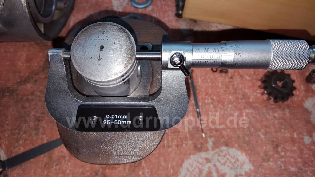

Ernie56
Geschrieben am: 10.12.2016, 06:56
Beiträge: 510
Mitgliedsnummer.: 4337
Mitglied seit: 03.04.2011
Und hier noch einmal am Kolbenhemd gemessen.
Die Rändelschraube des Mikrometers habe ich nur ganz sanft angezogen.

QUOTE (Ernie56 @ 10.12.2016, 06:32)
Das wird keine Abdeckkappe sein, sondern der Käfig. Nimm das ja nicht mehr.

Und zu Deiner Befürchtung vom 10.12.2016, 06:44 :
"Ja und zum Schluss meiner Demontage dann die bedauerliche Erkenntnis das Zylinder und Kolben das zeitliche gesegnet haben!
Auch das nachträgliche Messen des Kolbens(Oben Mitte und Unten) mit der Bügelmessschraube brachte ein komisches Messergebnis zu tage womit ich momentan nichts anfangen kann?"
Lege doch einmal einen neuen Kolbenring in den Zylinder und beobachte das Verschleißmaß.

Wolfgang ich verstehe ehrlich nicht was du jetzt meinst?
Ich bin immer davon ausgegangen das wenn am Kolbenring die Verschleißgrenze erreicht ist dies auch gleichzeitig das Ende für die gesamte laufgarnitur bedeutet?
In der Zylinderbuchse sind keine ungewöhnlichen Spuren von eventuell herum fliegenden Teilen zu erkennen (keine Riefen oä.)nur die nomale Abnutzungserscheinung!
Bei Kolben mit der Prägung "B" bedeutet das für unten ein Maß von 37,93mm und für oben sind das 37,82 mm.
Welche Kolbenringgrösse sollte ich denn deiner Meinung nach ausprobieren?
Dann müsste ich einen Kolbenring für das erste Schliffmaß des Zylinders nehmen 38,25mm das wäre für Kolben "B"????? _uhm.gif
Meine Güte das habe ich ja glatt übersehen das ist ja das selbe Maß 37,82mm und 37,93mm. blink.gif
Habe ich das jetzt richtig verstanden das man durchaus probieren kann einen nächst grösseren Kolbenring (also für das erste Schliffmaß) in einem 0 Serie Zylinder zu verwenden? Vorausgesetzt das der Ring mit seiner Dichtfläche überall an der Zylinderinnenwand trägt?
Edit:Nee irgendwie liege ich doch mit meiner Überlegung daneben oder?

QUOTE (pneubusiness @ 10.12.2016, 10:22)
Nein Tino ich werde die alten Lager nicht mehr verwenden da kommen neue SKF,s rein biggrin.gif
Wir leben doch in keiner Mangelwirtschaft?
Aber die Frage ob die neuen Lager von der Qualität her besser sind als die DDR Lager lasse ich mal offen ?

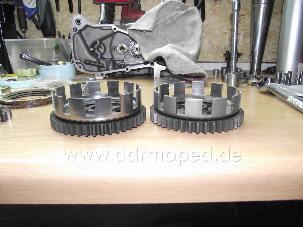

Das weiss ich auch nicht. Ich hab/gehabt soviel DDR Lager DKF und TKF , dass ich gar nicht anders konnte als die zu nehmen.
Egal, hier Foto für dich. Mehr hab ich nicht von deiner letzten Frage.
In der DDR wurde da natürlich DeDeRon verwendet.

Und was zeigt deine BüMe an?
oben: 37,83 - kein Verschleiß
unten: 37,85 - 8/100 Verschleiß
Da würde ich mir keine Gedanken machen und den nochmal einbauen, gerade wenn er im Praxistest gut gezogen hat. Lieber ein paar hunderstel mehr Spiel als das der alle naselang festgeht.

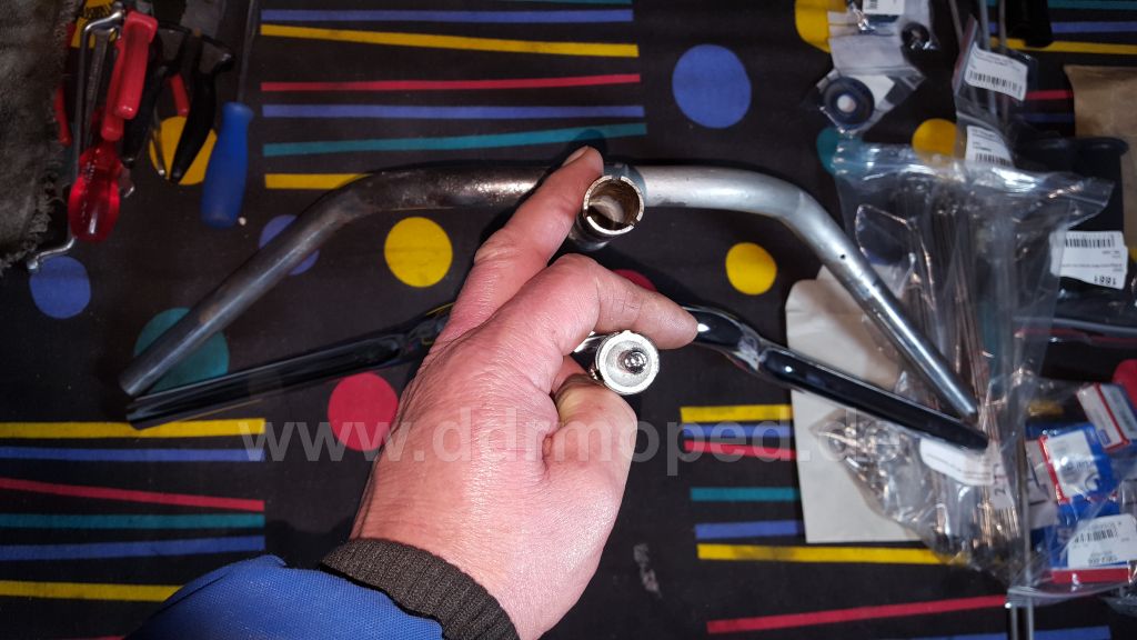

Fall 2.
2.)Ein angeblich originaler Lenker Nachbau!
Da sich der Lenker für meinen Einser in einen sehr bis sehr schlechten Zustand befindet entschied ich mich für ein Neuteil (Nachbauteil).
Bei meiner vorhergehenden Recherche über Nachbau Lenker las ich sehr viel mangelhafte Komentare darüber und fragte meinen Händler natürlich ob dieser Nachbau Lenker dem Original des SR1 entspräche?
Die Antwort war natürlich ja woraufhin ich mich für den Kauf entschied?
Auch die Frage ob dieser Nachbau aus Fernost stamme wurde mit nein Beantwortet!
Gestern nun kam die Lieferung endlich bei mir an und was soll ich sagen?
Langsam bin ich am Ende des Vertrauens gegenüber Händlern angelangt die auf eine langjährige Händler Tradition zurückgreifen. cry.gif
Wenn diese traditionell verankerten Händler nicht einmal wissen wie ein original Lenker für den SR1 vom Aufbau her aussehen muss dann frage ich mich wer es denn sonnst weiß?
Auf dem Foto sieht wiederum ein Blinder das die Beiden Lenker keine Gemeinsamkeit aufweisen.
Der original Lenker sieht viel gemächlicher und bequemer aus als der Neue?
Oben auf dem Foto das Original unten der Nachbau.

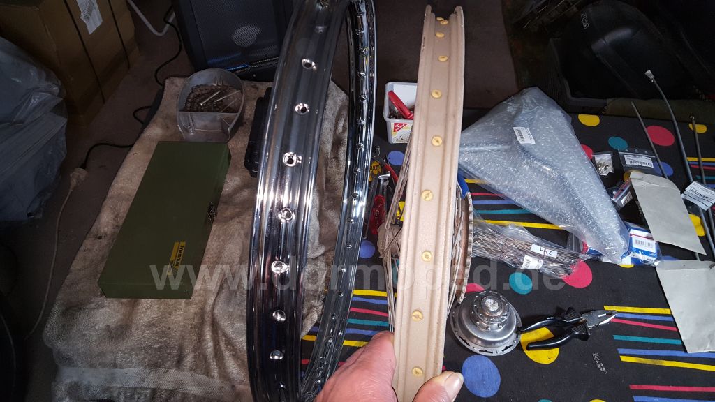

Fall.3
3.)Angeblich originale Nachbau-Felgen!
Zum einen werde ich die originalen Felgen neu Lackieren und dann mit den dazu gehörenden Radnaben wieder neu Einspeichen.
Dann werde ich mich um 2 Ersatznaben kümmern und diese mit verchromten Felgen ausrüsten um dann mal im Sommer aus Juks und Dallerei umrüsten zu können?
Also bestellte ich bei meinen Händler 2 verchromte Nachbau Felgen für den SR1!
Diese beiden Felgen kamen Gestern auch mit der Lieferung bei mir an!
Wieder fielen vor Schreck sämtliche Falten aus meinen Gesicht wieder das selbe Theater!
Mehr als ein vorheriges Telefonat kann man doch mit seinen Händler der Ersatzteile wegen nicht führen oder?
Ich bin langsam davon überzeugt das die oder der Verkäufer nicht die geringste Ahnung hat oder haben was sie da eigentlich Verkaufen?
Auf dem Foto unten sieht wiederum ein Blinder das zwischen den beiden Felgen ein sichtlicher Unterschied in der Breite des Felgenbettes besteht?
Auch das Felgenhorn ist 4 mm höher gezogen als das dies bei der originalen Felge der Fall ist?
Ich werde demnächst mal versuchsweise einen der neuen Reifen Aufziehen um mal zu schauen wie der Reifen auf der Felge sitzt und wie das überhaupt aussieht? hmm.gif
Dies waren nur 3 Fälle von vielen.
Es wird immer sehr viel über original Teile aus der Bucht oder was weiß ich woher geredet aber angesichts solch katastrophaler Einkaufsausbeute scheint mir das wohl eher der simmplere Weg zu sein? cry.gif
