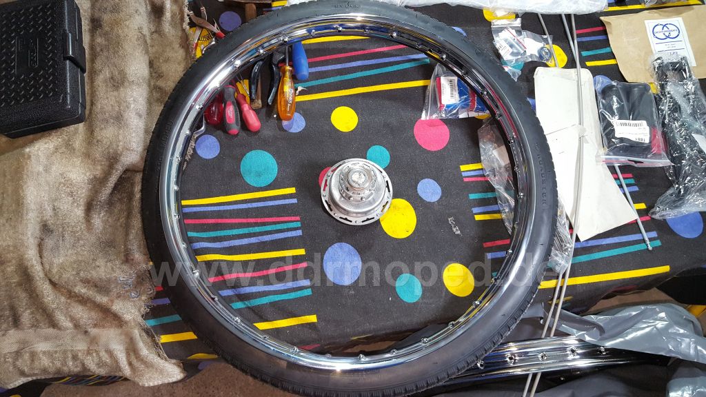

Hier noch mal die Felge aus einer anderen Perspektive.

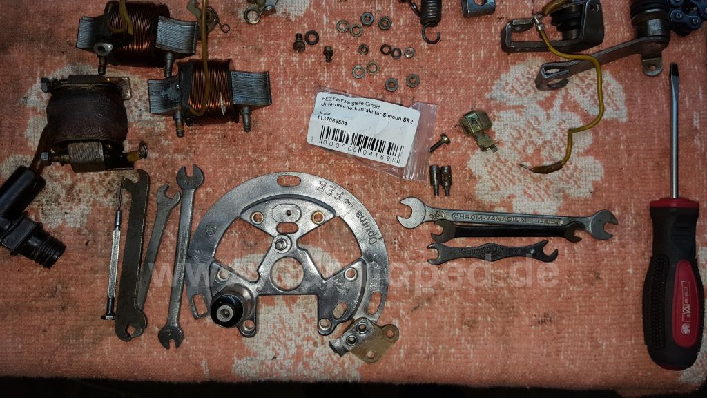

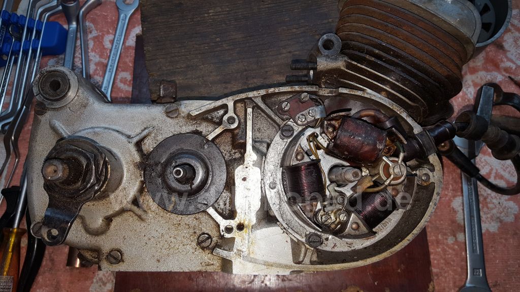

Nach dem ganzen Frust Gestern musste ich erst mal einen Weg finden um mich abreagieren zu können biggrin.gif
Also ne Flasche Pils geöffnet und dann überfallartig über die Zündgrundplatte hergefallen.
Ich hatte ja schon mal erwähnt das ich gerne herum Friemel und Putze.
Bei mir muss das alles Akurat aussehen und in Vorbereitung auf den hoffentlich bald eintrudelnden original Motor werde ich diese Zündanlage Instandsetzen!
Hoffentlich passt der neuen Unterbrecher (Amboß und Hammer)wenigstens auf die Grundplatte?
Mfg.Ernie

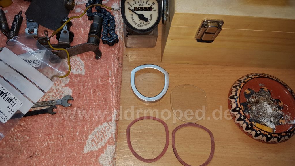

Den Tacho habe ich auch schon am Wickel.

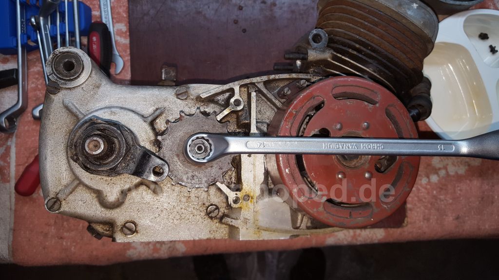

QUOTE (Ernie56 @ 11.12.2016, 08:17)
Ersatzteile für meinen SR1 vom Händler.
Ich möchte an dieser Stelle mal meinen Frust über sogenannte original Teile für den RH 50 Motor los werden! _uhm.gif
Ich möchte aus Gründen der Fairnis hier keine Namen Nennen da es mir fern liegt hier öffentlich einen Händler durch die Sch.... zu ziehen!
1.) Ein sogenanntes perfekt passendes Nachbauteil von meinen langjährigen Händler. hmm.gif
Trotz Nachfrage meinerseits ob dieses Teil auch passend für meinen RH 50 Motor sei wurde mir dieses Teil geliefert.
Schon rein optisch kann ein Blinder erkennen das zwischen dem Original (rechts)und dem Nachbauteil (links)von der Konstruktion her ein gewaltiger Unterschied besteht.
Ich habe dann trotzdem den Versuch gestartet und das Kupplungsrad inqlusive Kupplung montiert musste dann aber sehr schnell fesststellen das es vorne und hinten nicht passt hmm.gif
Ein Trennen der Kupplung war mit diesem Kupplungsrad(im gelieferten Zustand) so gut wie unmöglich!
Mann kann auf dem Foto sehr gut erkennen das die Führungsschlitze für die lamellenzapfen um einige mm höher stehen als das dies beim Original der Fall ist?
Erst stundenlanges tiefer Fräsen der einzelnen Führungsschlitze führte dann letztendlich zur erfolgreichen Montage des gesamten Kupplungspaketes.
Ich kann einfach nicht nachvollziehen warum der Hersteller dieser Ersatzteile beim Nachbau so eklatant von den original Maßen abweicht?
Unschön, dass das nicht passt, aber die Teile hatten auch schon original keine sonderlich hohe Qualität und Maßhaltigkeit. Ich habe beispielsweise einen originalen Kupplungskorb aus einem ungeöffneten Motor ausgebaut, der hatte satte 3mm Planschlag - das musste ich auch erstmal überfräsen.
Trotzdem wundere ich mich auch immer, warum man bei einem Nachbau nicht einfach die originaln Maße verwende kann. Scheinbar wollen sich da irgendwelche Leute konstruktiv verwirklichen...

QUOTE (Otto @ 11.12.2016, 11:14)
Irgendwo liegt der Hase im Pfeffer aber diese Verkaufspraxis wirf doch aus Sicht des Käufers ein sehr schlechtes Image auf den Händler?
Ist denen das wegen dem aus dieser Verkaufspraxis eventuell entstehendem Rufmord egal?
Außerdem haben die meisten Kunden nicht solch ein Stehvermögen wie ich die greifen doch gleich zur AK47 biggrin.gif

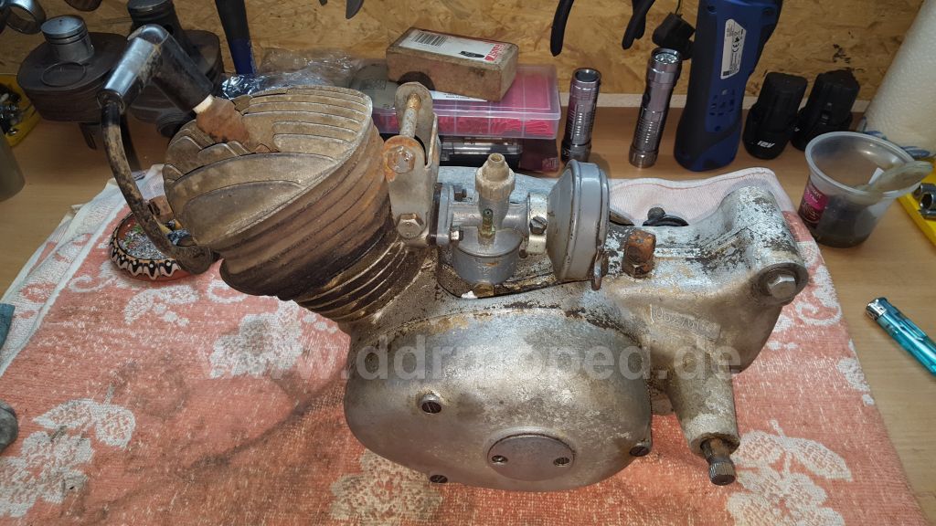

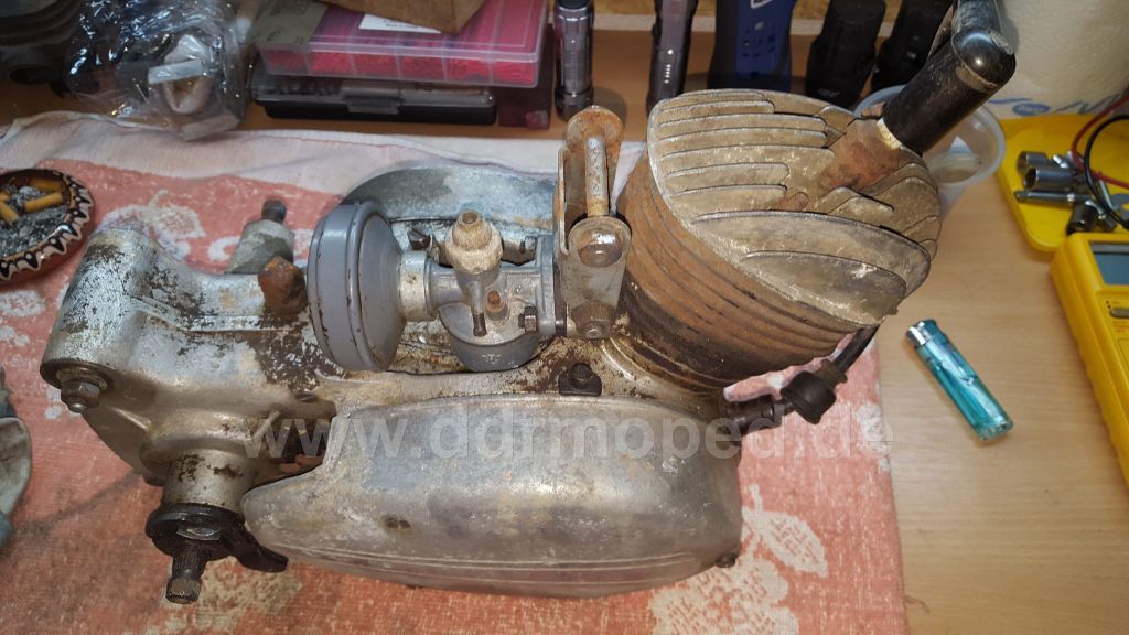

Jureika ab heute bin ich nun auch Besitzer eines originalen Motor für mein Moped SR1.
Der Clou ist das an diesen Motor die ersten 3 Registriernummern mit denen auf meinen Rahmen übereinstimmen die Nummer 082xxx.
Dieses Glück habe ich Tino zu verdanken der bereit war sich schweren Herzens von diesen guten Stück zu trennen! biggrin.gif

Und natürlich konnte ich es wieder einmal nicht Abwarten gleich mit der Demontage des guten Stückes zu beginnen.
Es gab beim zerlegen nicht die geringsten Probleme und wie man gut erkennen kann befindet sich dieser Motor noch in einem sehr guten Zustand!
Sogar das Kettenritzel hat noch keine großen Abnutzungserscheinungen,es sei denn es wurde unlängst einmal getauscht?
