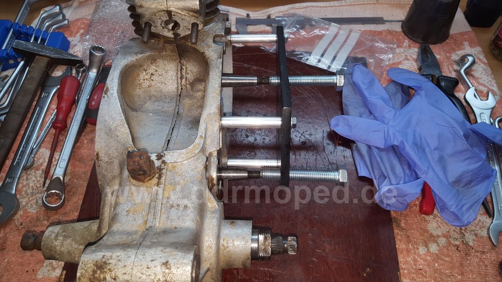

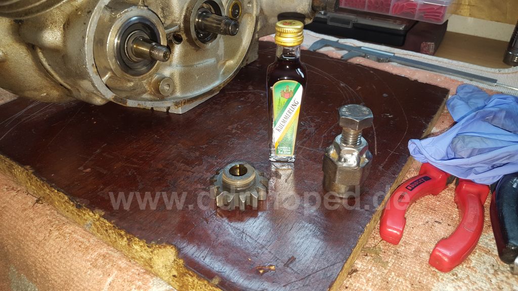

Aber wie das eben so ist mit dem Arbeitseifer irgendwann wird man abrupt ausgebremmst und das war an dieser Stelle der Fall.
Ab hier ist erst einmal Schicht im Schacht denn jetzt komme ich erst mal nicht weiter! _uhm.gif
Solch ein Kurbelwellenritzel habe ich noch nie gesehen und demzufolge besitze ich natürlich dafür auch keinen geeigneten Abzieher.
Ich muss mich jetzt erst einmal Schlau machen ob es dafür überhaupt ein geeignetes Abziehwerkzeug gibt?
Kann mir jemand vielleicht etwas über diese Art von Antriebsritzel sagen vorallem wann die Dinger verbaut wurden und wie lange?
Edit:Und was ist das für ein Ring hinter dem Ritzel es sieht so aus als ob an dieser Stelle ein Passring eingesetzt wurde?

Ich habe mal vor dem gleich Problem gestanden und umher gegrübelt wie man es machen kann.
Nach 3 min wühlen in meiner Restekiste habe ich eine alte Hydraulikverschraubung gefunden wo die eine Mutter davon genau auf das Gewinde passt. Drauf habe ich einfach eine Mutter Geschweißt und eine bolzen rein gedreht. Und mit leichtem Kraftaufwand war es runter. Ich weiß bloß gerade nicht die Größe. Aber ich werde morgen mal nachschauen.

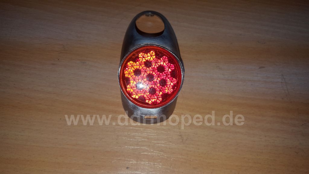

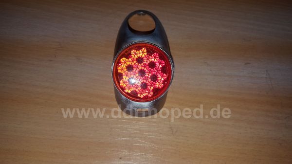

Oh ja Danke.
Das untere Rücklichtglas welches mir Frank zur Verfügung gestellt hat passt perfekt in den aufgebördelten Sitz thumbsup.gif

Ich hab dort nichts getauscht Ernst, nicht mal geöffnet so wie du. Irgendwann mal gekauft und eingelagert. Und genau solche Fälle wie deiner sind dann Anlass zum nachschauen, ob die Nummer passt. Irgendwie gab es hier mal einen Motorenpool. Gute Erfindung für jemanden der bestimmte Nummern sucht. Ist aber glaub nicht mehr aktiv.
Das Zahnrad ist früher SR1. Es gab da auch Abzieher mit Innengewinde. Wenn du es eh abmachst borg dir irgendwo einen, bei mir z.B.
Wenn du es wieder montieren willst, solltest du besser einen eigenen haben. Manchmal gibts im ebay auch nur das Teil mit dem Innengewinde, den Aufsatz kannst du dir dann sparen.

Tino ,das Zahnrad gab es 57 noch am SR2.

An meinem 57' Sr2 habe ich das selbe Primärritzel.
Da passt der normale Abzieher (Original), der hat ein innengewinde.
Schau einfach mal nach.

Heute Früh nach dem Frühstück den Motor Eingesackt und in Windeseile zum Nachbarort gedüst zu der dort ansässigen Schlosserei.
Zufällig war der Chef in der Werkstatt und 10 Minuten später und 5 Euronen für die Kaffeekasse Ärmer stand Ernies neuer Abzieher auf dem Schweißertisch.
Zuhause gleich ausprobiert und Knacks war das Ding runter von der Kurbelwelle.

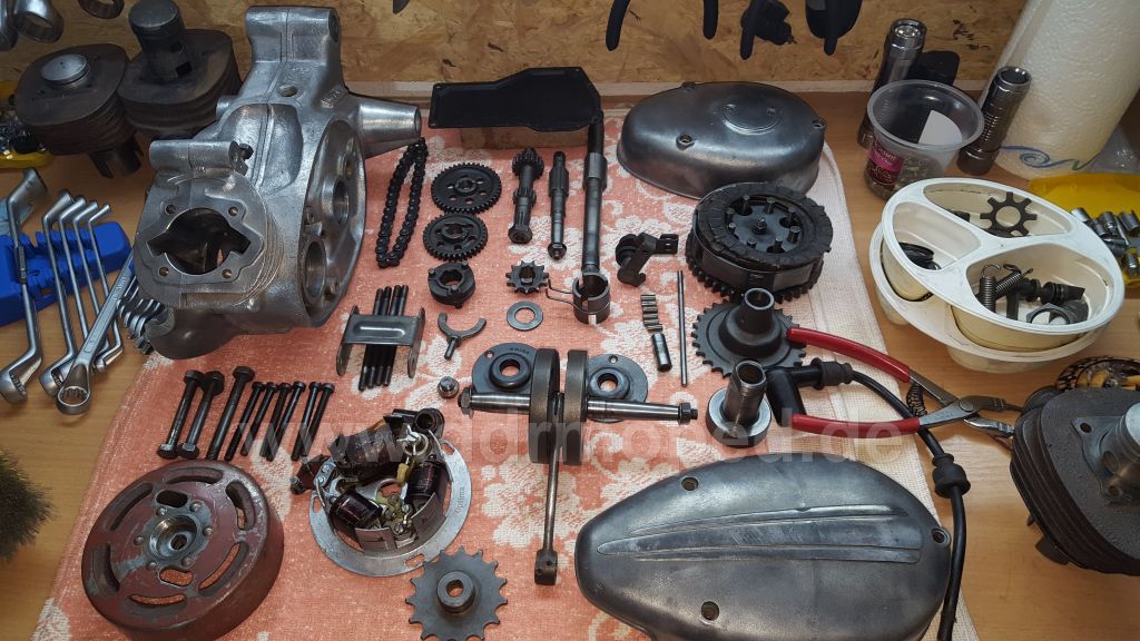

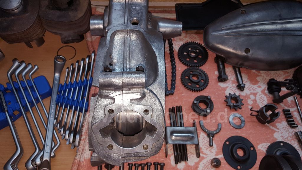

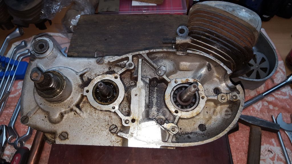

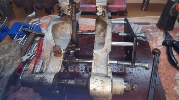

Die weitere Demontage des Motors ging völlig ohne Probleme vonstatten.Aus dem Zustand der Teile kann man den Schluß ziehen das dieser Motor sehr wenig gefahren wurde!
Losräder Schaltklaue und Pedalwelle(Exenter)sehen noch sehr gut aus aber auch alle anderen Teile machen einen sehr guten Eindruck.

Alle Teile und das Motorgehäuse gründlich gereinigt und der Tag war so um.
Es war sehr viel Rost im Inneren des Motors vorhanden wahrscheinlich wegen der langen Einlagerung? hmm.gif

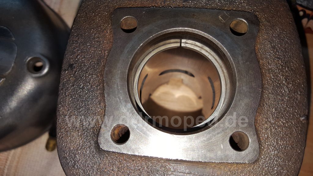

Kaum ein Verschleiß der Kolbenringe an den Stoßkanten zu erkennen!
