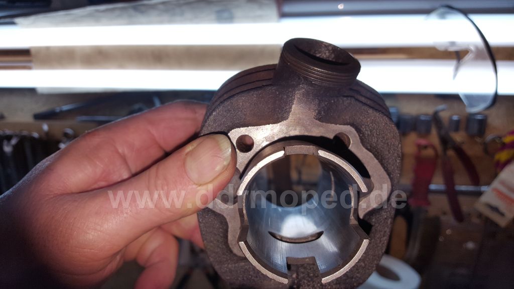

Auch die Zylinderlaufbahn zeigt kaum Riefen und oben am Zylinderrand ist kaum eine Einlaufkante mit dem Finger zu spüren.

Kolben hat sehr wenig Seitenspiel.

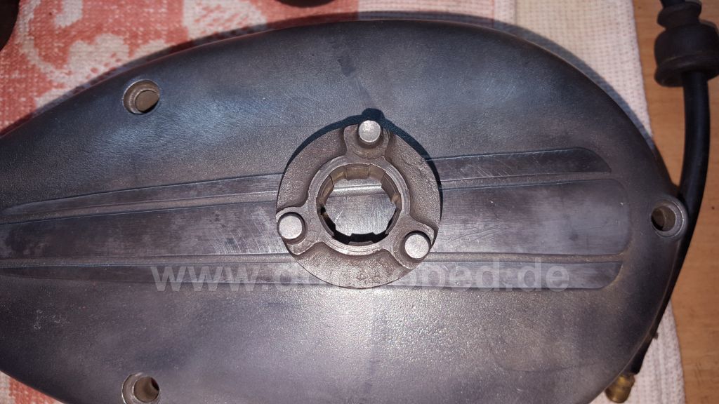

Die Mitnehmer der Schaltklaue sehen noch rund aus.

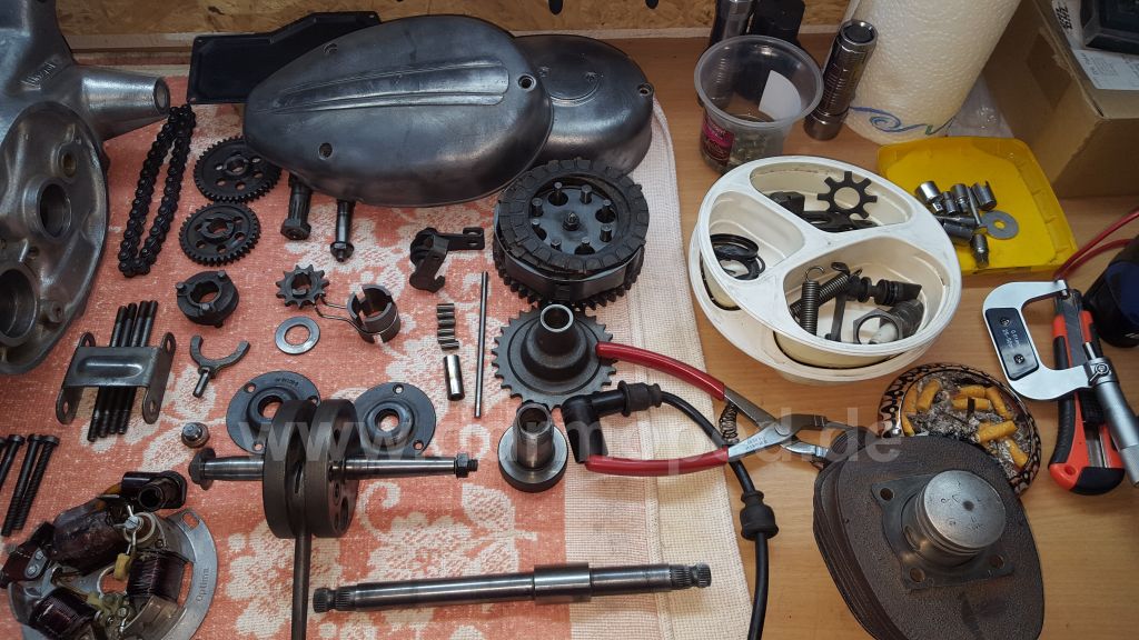

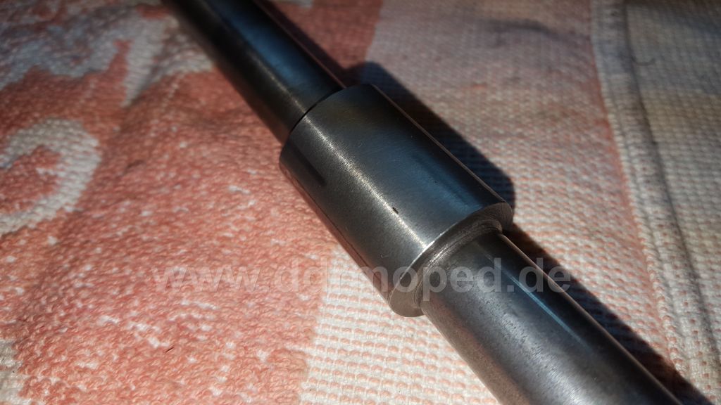

Und zum Schluß die Pedalwelle.
Am Exenter sind kaum Einkerbungen zu sehen demzufolge kann ich die so wieder Verwenden ohne die Befürchtung haben zu müssen das sich da etwas Verklemmen könnte?
Fazit:Ich hatte noch nie solch einen gut erhaltenen Motor auf meiner Werkbank.
Die Laufgarnitur und die Kurbelwelle sind in einem sehr guten Zustand.
neue Lager und Wellendichtringe nebst neuen Dichtungen werde ich dem guten Stück spendieren mehr nicht!

Komfortablen Zündeinstellnocken bauen
Da ich nun mittlerweile 5 Polräder besitze könnte ich eigentlich eines Ausschlachten und daraus den Nocken entfernen zwecks einfacheres Einstellen der Zündung.
Meine Frage ist wie habt ihr das angestellt?
Einfach die Nieten Ankörnen und dann mit einen geeigneten Bohrer bearbeiten, oder die Nieten abschleifen?
Möchte aber sehr gerne die Schwungmasse erhalten und nicht Beschädigen denn man weiß nie zu was man sie noch einmal gebrauchen könnte!
Welches ist die bessere Methode? Ich schätze das die Nieten aus einem ziemlich harten Material bestehen?
Gruß Ernie

Ich habe die Nietköpfe abgeschliffen und mit einem Durchschlag ausgeschlagen.
Geht ganz einfach.
Pass aber auf das Du einen Einstellnocken hast der im Durchmesser mit dem angebauten Polrad übereinstimmt.(Du hast ja die Auswahl)
Ich habe damals eine neue hier im Laden gekauft,da im warmen Zustand mit Licht der Motor im Standgas ausging.Seitdem keine Probleme mehr.
