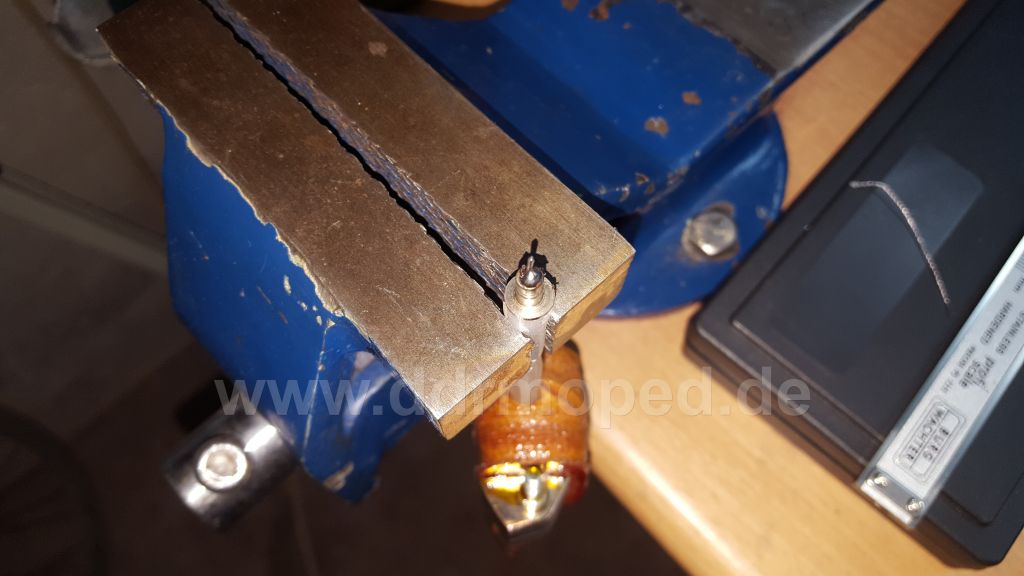

QUOTE (Ernie56 @ 15.12.2016, 19:20)
Heute Früh nach dem Frühstück den Motor Eingesackt und in Windeseile zum Nachbarort gedüst zu der dort ansässigen Schlosserei.
Zufällig war der Chef in der Werkstatt und 10 Minuten später und 5 Euronen für die Kaffeekasse Ärmer stand Ernies neuer Abzieher auf dem Schweißertisch.
Zuhause gleich ausprobiert und Knacks war das Ding runter von der Kurbelwelle.

QUOTE (Zirkelstein @ 16.12.2016, 16:54)
Ich habe die Nietköpfe abgeschliffen und mit einem Durchschlag ausgeschlagen.
Geht ganz einfach.
Pass aber auf das Du einen Einstellnocken hast der im Durchmesser mit dem angebauten Polrad übereinstimmt.(Du hast ja die Auswahl)
Ich habe damals eine neue hier im Laden gekauft,da im warmen Zustand mit Licht der Motor im Standgas ausging.Seitdem keine Probleme mehr.
Normalerweise nimmt man ja an das alle Nocken das gleiche Maß haben sollten scheint aber das dies nicht der Fall ist?
Werde deinen Ratschlag beherzigen und so gut ich kann Nachmessen.

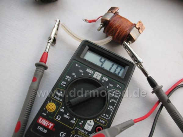

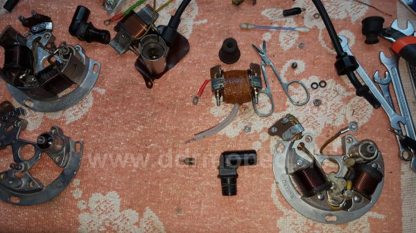

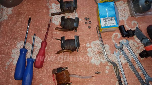

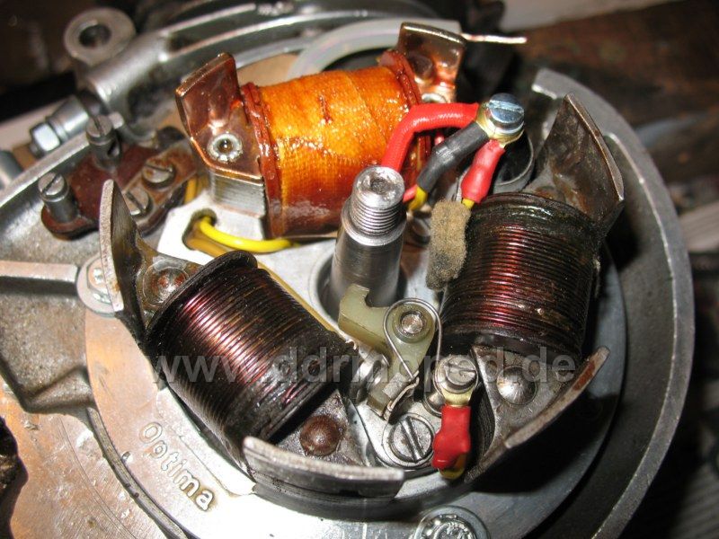

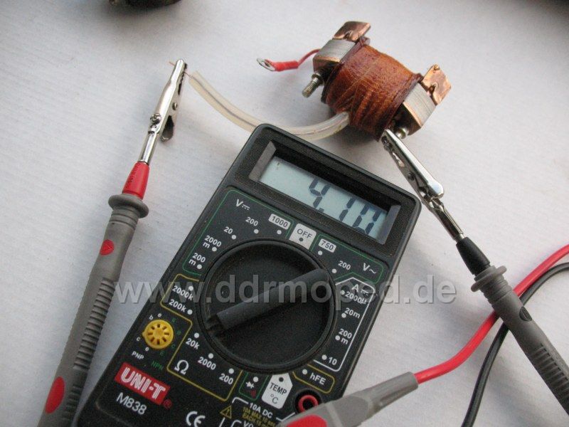

heute habe ich mich mal Intensiv mit der Zündanlage für mein SR1 beschäftigt.
Rein optisch war nichts daran auszusetzen aber spätenstens nach dem ersten Versuch den Widerstand der sekundär Wicklung für die Zündspule zu Messen kam die erste Ernüchterung.
Gemessen habe ich vom Primärwicklungsanfang(auch sekündär) also der Kontakt der an den Kondensator geht.
Die beiden Lichtwicklungen sind in Ordnung und zeigen an Klemme 15 genau die Hälfte des Gesamtwiderstandes einer einzelnen Spulenwicklung an da sie Parallel geschaltet sind.
Naja dachte ich schnappste dir mal eine der anderen 2 Zündspulen die da noch in der Kiste liegen und versuchst an dieser Stelle mal dein Glück!
Ja und was soll ich sagen die zweite und die dritte zeigen auch Null Ohm auf der Sekundärseite an.
Ich habe die Anschlüsse genau überprüft und auch den Messbereich meines Vielfachmessers überprüft am Ergebnis änderte sich trotzdem nichts.
Na klasse jetzt bin ich in Besitz von 3 kaputten Zündspulen und weiß der Schinder warum die auf einmal nicht mehr funktionieren?
Ich weiß genau das ich vor einen halben Jahr an den Dingern noch irgend etwas gemessen habe?
Ich habe mal irgendwo hier im Forum gelesen das man die originalen Zündspulen zwecks Reparatur einschicken kann,ist das noch Aktuell?
jetzt muss ich mich mit den MZA Nachbau Zündspulen behelfen hoffentlich funktionieren die auch? hmm.gif

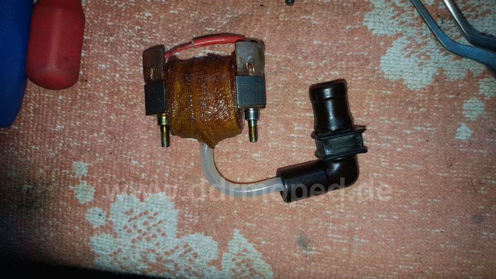

Ich habe den Stromabnehmer mit den Steckkontakten gewählt deshalb der Nippel!

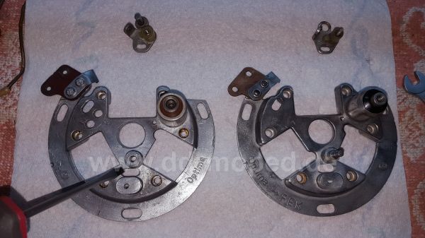

Aus den Erfahrungsberichten zu diesen Nachbauzündspulen werde ich nicht so richtig Schlau. hmm.gif
Bei manchen funktionieren die Dinger Tadellos und andere haben nur Ärger damit warum eigentlich?
Die Verarbeitung sieht doch eigentlich recht ordentlich aus und auch der gemessene Wert (sekundär)der Zündspule ist annähernd gleich wie beim Original?
Meine grösste Sorge ist das diese Zündspule Konstruktionsbedingt in den Maßen (wie üblich)vom Standard abweicht? Es dann wegen eventueller Tolleranz Abweichungen zum Schleifen des Polrades kommen kann?
Edit:Für die Experten die ganz genau Hinschauen,stimmt ich habe die beiden Lichtanschlüsse nicht an 51 sonder an 2 Montiert.
So könnte es Probleme beim Einstellen der Zündung geben da die beiden Kabel (Knick)mit dem Gehäuse in Berührung kommen! _uhm.gif

QUOTE (Ernie56 @ 17.12.2016, 12:56)
Ich brauche eine genaue Aussage ob die Dinger nun tauglich sind oder nicht?
Ernie!
Spulen von guter Qualität sind, habe ich mindestens 10 Stück montieren und alle arbeiten einwandfrei.
Sie können weiter gehen und montieren.
Grüsse piotr
piotr
Geschrieben am: 17.12.2016, 12:41
Beiträge: 1662
Mitgliedsnummer.: 420
Mitglied seit: 01.01.2007
Wichtigste Maßnahme
Grüsse piotr
Ernie56
Geschrieben am: 17.12.2016, 12:46
Beiträge: 510
Mitgliedsnummer.: 4337
Mitglied seit: 03.04.2011
QUOTE (piotr @ 17.12.2016, 13:39)
Ernie!
Super.
Danke Piotr für deine Nachricht.
Na wenigstens mal eine positive Aussage thumbsup.gif .
Ich werde natürlich meine originalen Spulen zum Neuwickeln an die Adresse schicken die mir genannt wurde!
Das ist eine ältere Ausführung der Grundplatte wegen der Anordnung des Schmierfilzes (seitliche Schmierung) und da ist unten auch kein Arretierzapfen drann ne?

QUOTE (piotr @ 17.12.2016, 13:41)
Wichtigste Maßnahme
Ja Piotr ist schon klar.
Ich hatte in etwa das selbe Messergebnis bei meiner gemessen im 20 Kohm Bereich.

Heute wieder etwas Schlauer geworden
Ich gebe ehrlich zu das ich nicht wusste das es sogar bei den Unterbrecher-Grundplatten verschiedene Ausführungen gibt.
Um so mehr war ich Erstaunt das ich meinen neuen Unterbrecher nicht auf die originale Grundplatte meines SR1 Motors setzen konnte.
Zuerst dachte ich das der Führungsbolzen herausgefallen war aber bei genauerem Hinsehen sah ich dann das die beiden Grundplatten genau an dieser Stelle unterschiedlich aufgebaut sind. _uhm.gif
Leider ist die originale Grundplatte an der Stelle wo der Schraubendreher hinzeigt gebrochen,die beiden Auflageflächen für den Amboß sind unterschiedlich hoch so das ein Punkt des Amboßes immer in der Luft hängt.
Ein anschließender Versuch das Material anzuwärmen um es dann Vorsichtig in Lot zu biegen schlug leider fehl weil das Material sehr Widerspenstig ist.
