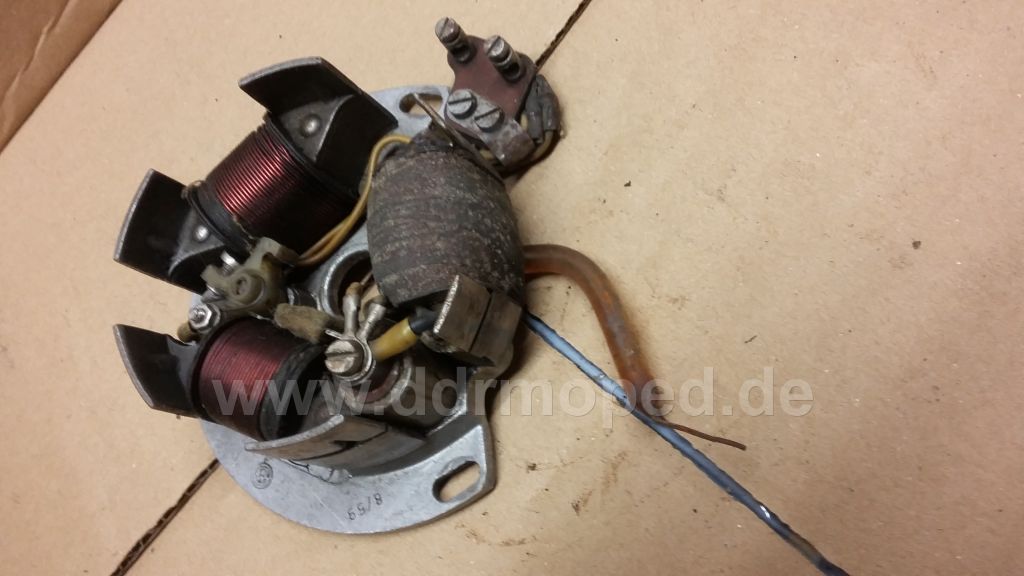

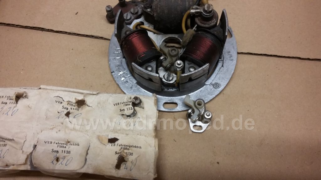

Mal was anderes, hier sowas könnte deine Platte sein. Aber 100% sicher bin ich mir nicht. DerUnterbrecher ist ein neuer original DDR 1138
MfG Tino
Man(n) lernt nie aus ...
SR1 Bj. 55 maron (original)
Husqvarna WR240 Bj. 83 weiß
pneubusiness
Geschrieben am: 18.12.2016, 12:23
Beiträge: 6871
Mitgliedsnummer.: 1854
Mitglied seit: 30.01.2009
Die ganze Platte war wenn überhaupt nicht lang verbaut. Der Draht der Zündspule ist noch verdammt lang.
MfG Tino

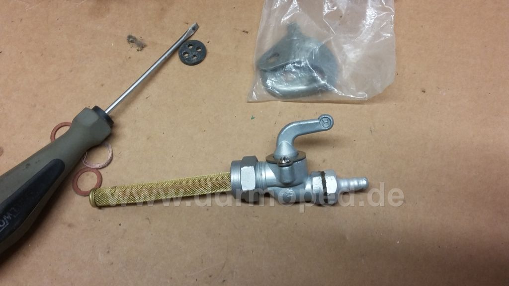

QUOTE (pneubusiness @ 18.12.2016, 13:23)
Tino ist diese Grundplatte die alte Ausführung oder die neuere?

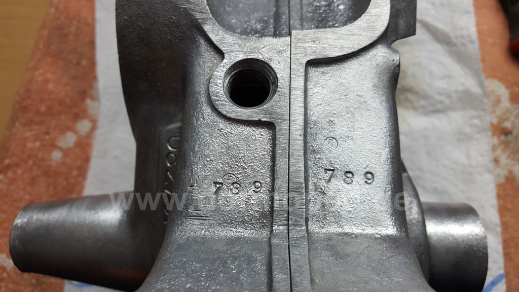

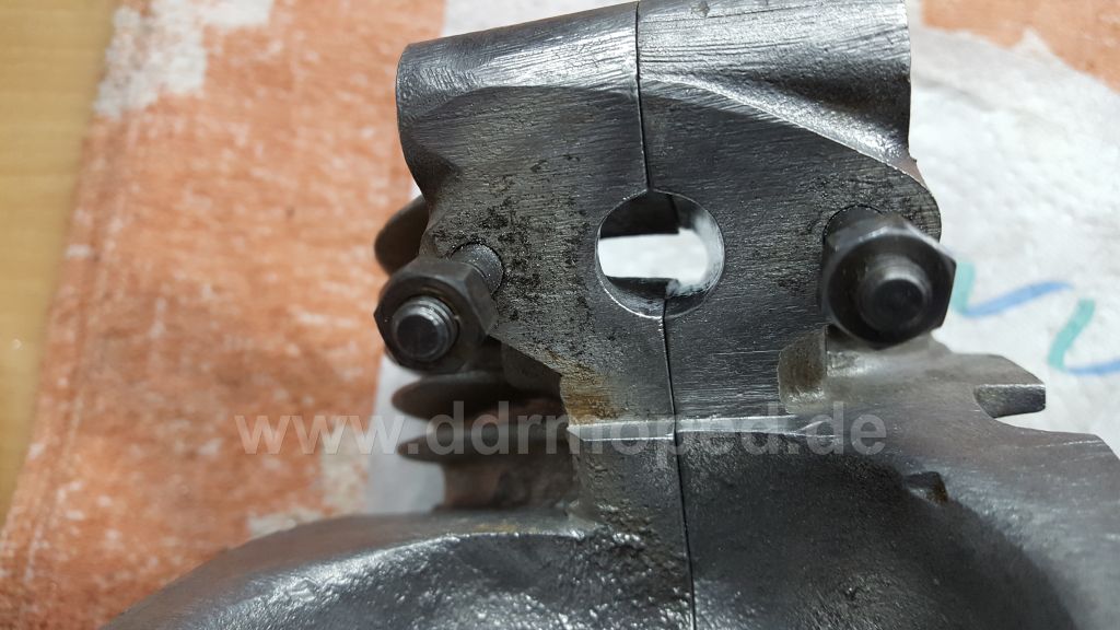

An meinen SR1 Motor habe ich bemerkt das die linke Hälfte des Ansaugkanals von der Höhe her nicht zu der rechten Hälfte passt! _uhm.gif
Der obere Teil steht zu tief nach Unten und der untere zuweit nach Oben.
ich kann mir nicht vorstellen das die Ursache dafür beim Hersteller liegt sondern ich Vermute das da schon jemand mit dem Fräser drann war?
Ich stelle hier einfach mal die Frage in den Raum was ihr da machen würdet, so kann ich das doch nicht lassen?
Die Unebenheit liegt zwar in Strömungsrichtung aber dafür liegt sie oben und unten genau im Einlassfenster des Zylinders.
