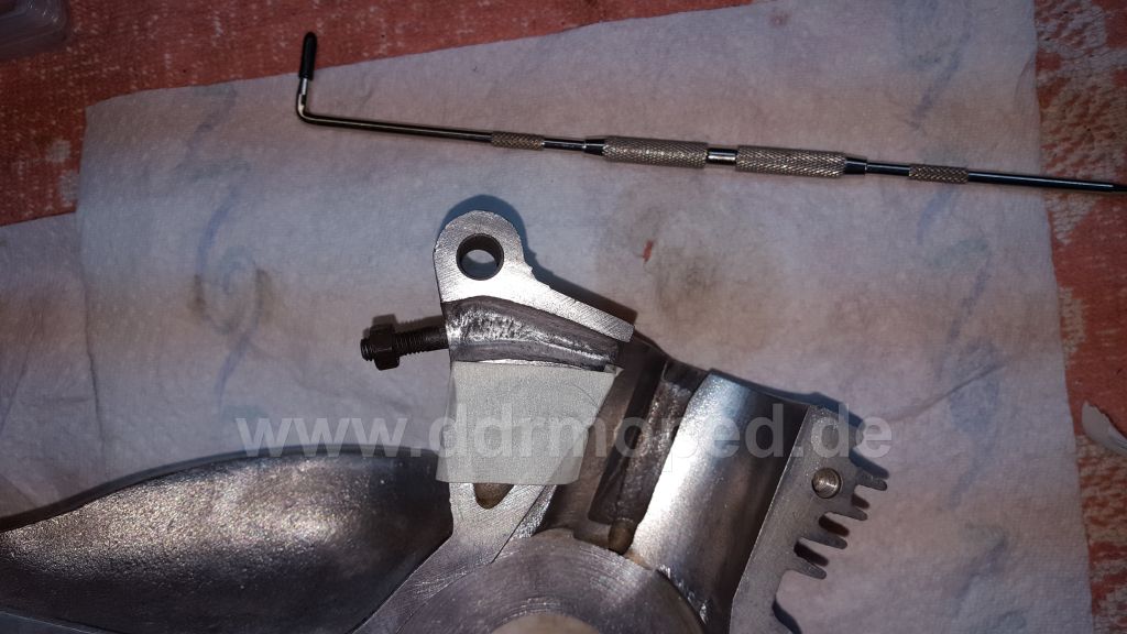

So sieht der rechte Teil des Ansaugkanals aus!
Ich habe daran nichts gemacht nur mal Übergebürstet.

Hey Ernie,
So sehen die meisten Einlässe aus, so lang sie unbearbeitet sind.
Ob du den nun angleichst musst du selbst einschätzen.
Bei 1,5ps machen 0,00001 ps auch nix aus. Der Querschnitt wird wohl ausreichend dimensioniert sein um vorgegebene Leistung zu bringen.

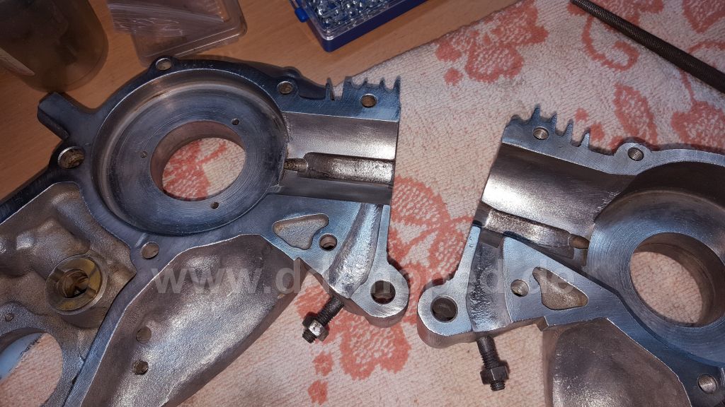

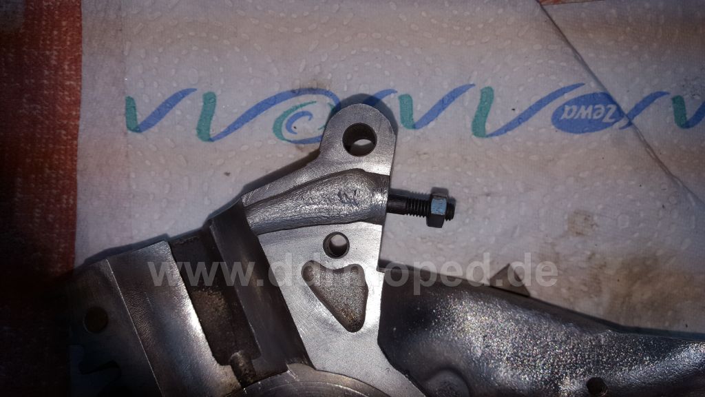

Hallo ich Hoffe das die Luft in meinem Apartement nun wieder Atembar ist und würde gerne fortfahren mit dem eigentlichen Thema! biggrin.gif
Nach reiflicher Überlegung habe ich mich nun doch dazu Enschlossen den Überströmkanal Beidseitig in beiden Motorhälften Anzupassen.
Anfangs hatte ich nicht damit gerechnet das ich fast 2 Stunden für das Bearbeiten benötigen würde da es mir anfänglich sehr schwer fiel eine vernünftige Symetrie in beide Kanalhälften zu kriegen.
Ich habe vorher alles mit der gekröpften Reißnadel angerissen und anschließend mit Klebeband die Ränder markiert aber es hat einen Ewigkeit gedauert bis ich das überschüssige Material endlich entfernen konnte.
Auch die Öffnung zum Einlassfenster hin sieht jetzt etwas symetrischer aus als vorher!
Wenn man jetzt durch den Überströmkanal schaut sieht es halbwegs Vernünftig aus, und das wichtigste ist das der Kleine jetzt besser Einatmen kann.

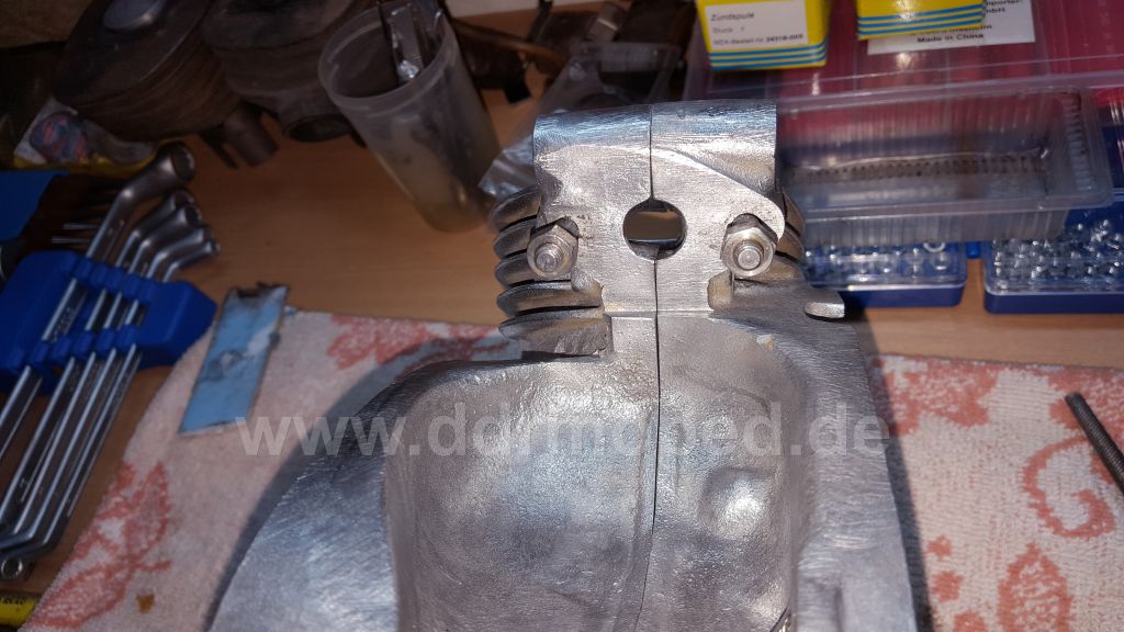

Dieses Foto ist nach der Bearbeitung entstanden.
Die Rauhen Oberflächen sind gewollt denn auf ein Glätten und Pollieren habe ich diesmal verzichtet!
Ich war immer davon Überzeugt das um so glatter die Oberfläche ist um so besser muss es sein?
Aber jeder Motoren Guru wird das Gegenteil behaupten und davon bin ich mittlerweile auch Überzeugt? hmm.gif
