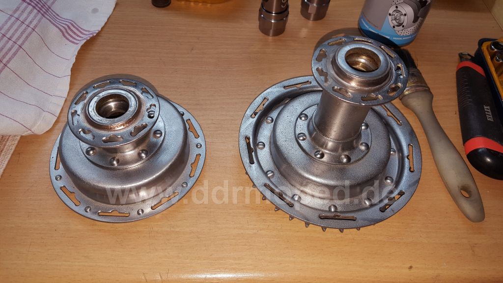

Gestern habe ich mein Hinterrad von den gammeligen Speichen Befreit.
Die Nippel saßen teilweise richtig fest obwohl sie aus Messing sind.
Ich wollte die Naben ursprünglich mit zum Verchromen geben aber davon bin ich jetzt abgekommen.
Ich möchte die Naben in Siber lackieren aber dafür möchte ich keine 08/15 Farbe verwenden.
Welche Farbe könnt ihr mir Empfehlen oder was benutzt ihr für euere Naben?

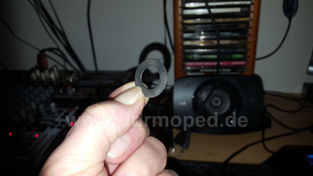

Habe heute unter der Bohrmaschine diese Scheibe gefunden und ich weiß nicht wo sie hingehört! _uhm.gif
Ich Habe Gestern die Vorderradgabel und die Hinterradnabe geputzt und ich weiß genau das da vorher nichts auf dem Boden lag.
Die muss irgendwo rausgefallen sein hat da jemand vielleicht ne Ahnung wo die her stammen könnte?
Die Anlaufscheibe für den Kupplungskorb des Motors ist es nicht denn da war erst gar keine drinn.
Ich habe alle Teile des Rahmens Inspiziert aber ich finde einfach keine Stelle der ich sie Zuordnen Könnte?
Die kann nur vom SR1 stammen denn an anderen Eseln habe ich nicht herum Hantiert!
Das macht mich immer Wahnsinnig wenn irgend welche Teile übrigbleiben. cry.gif

Wolfgang
Geschrieben am: 22.12.2016, 13:25
Beiträge: 2979
Mitgliedsnummer.: 195
Mitglied seit: 14.01.2006
Wenn ich wüsste, wie breit Dein Daumen ist, konnte ich vielleicht auf die Abmessungen der Scheibe schließen. hmm.gif
Die Scheibe hat drei Maße: Innen-Durchmesser, Außen-Durchmesser und Dicke.

Ich weis zwar nicht wo die Scheibe hingehört aber ein schönes Mischpult haste da. Du scheinst dich nicht nur für Mopeds zu interessieren.

Wenn du nicht von Radnaben geschrieben hättest, würd ich auf die Scheibe vom Primärantrieb tippen. Also Pedalwellenmäßig.

piotr
Geschrieben am: 22.12.2016, 15:52
Beiträge: 1662
Mitgliedsnummer.: 420
Mitglied seit: 01.01.2007
QUOTE (pneubusiness @ 22.12.2016, 16:29)
Oder unter Kupplungskorb.

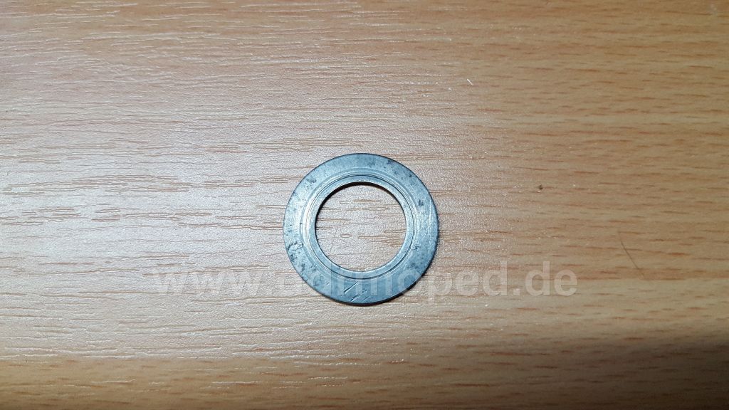

QUOTE (Wolfgang @ 22.12.2016, 14:25)
Aussendurchmesser :26mm
Innendurchmesser :15mm
Materialstärke :1,2mm
Auf dieser Scheibe kann man sehen das da um die Innenbohrung herum etwas gegen sitzt und zwar Geschraubt.
Wenn dies die Anlaufscheibe vom Kupplungskorb wäre würde man doch glatte Schleifspuren darauf erkennen können?
Macht man sich verrückt wegen sone blöde Scheibe aber die kann ja einen wichtige Funktion inne haben? _uhm.gif
Edit:Könnte die vielleicht von einen der beiden Radachsen stammen?

Als wir früher beim ZT300 die Kupplung wechseln mussten, blieb auch immer was übrig. Mal vom Motor Karosse Leitungen usw.

QUOTE (Ernie56 @ 22.12.2016, 17:54)
Die kommt unter den Kupplungskorb
Grüße Gerald

QUOTE (Otto @ 23.12.2016, 03:28)
QUOTE (pneubusiness @ 22.12.2016, 19:06)
Jetzt wird mir auch langsam klar, warum da jedes Jahr zur Erntesaison welche abgebrannt auf den Feldern standen...
Ja Otto davon hat man ja öfter was in der Presse gelesen oder Live im Fernseher gesehen wenn da während der Ernte so ne ganze Combine Plus einiger Hektar volkseigenem Getreide Abfackelten!
Nee nee Tino Sorry aber bei mir gibt es kein Sch.Drauf. Ich muss das genau Ergründen vorher baue ich den Motor net zsamme! thumbsup.gif
Ich weiß 100%tig genau das bei dem Einser Motor keine Anlaufscheibe uner dem Kupplungskorb Verbaut war der lag direkt auf dem Innenring des Kupplungswellenlagers!

Laut Ersatzteilkatalogen gehört bei allen Motoren (SR1, SR2, SR2E) unter das Kupplungszahnrad diese Anlaufscheibe!
Mfg.Erni
Nimm Felgensilber oder Bremssattellack von Auto K.
MfG Wolfgang

QUOTE (SRWolf @ 23.12.2016, 22:37)
QUOTE (Ernie56 @ 22.12.2016, 11:54)
Mfg.Erni
Dieser silberne Felgenlack ist sehr gut und hält auch lange.
Die Farbe ist bestimmt gut geeignet für die Radnaben.
Das unter dem Kupplungskorb eine Anlaufscheibe liegen muss will ich auch gar nicht in Frage stellen.Laut Explosionszeichnung des Motors ist das ja eindeutig ersichtlich.
Ich habe die Stahlhülse des Kupplungskorbes/Kupplungswelle mit der Druckstelle auf der Scheibe verglichern und fesstgestellt das dass nahezu passt!
Ich erinere mich aber ganz genau das da keine Scheibe drinn war, frage mich jetzt wo die auf einmal herkommt? hmm.gif
Irgendwie unerklärlich?
