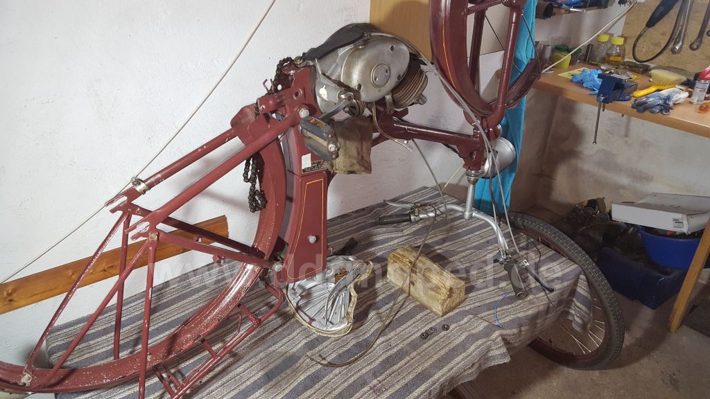

Otto also ehrlich gesagt beabsichtige ich nicht ein paar jahre an diesem Moped rum zu Fuhrwerken hmm.gif
Muss mal schauen wie ich zeitlich zurecht komme aber Dank neuer Heizung in der Schrauber Garage herrschen dort nun ideale Bastel Temperaturen so das mir nicht die Schrauben an den Fingern kleben bleiben vor lauter Frost. biggrin.gif
Der Stapellauf könnte durchaus im nächsten Jahr März erfolgen wenn ich alle Teile der Originalität wegen zsamme krieg?
Lackieren tue ich bei einen Bekannten der hat so ne Kabine dafür.
meinen SR2E habe ich auch dort im Winter lackiert hat wunderbar funktioniert.
Sollte ich nicht in den Besitz eines SR1 Motors gelangen dann hänge ich vorerst den jetzt verbauten rein und harre dann der Dinge und hoffe auf den Zufall?
Der Motor der jetzt verbaut ist befindet sich soweit ich das einschätzen kann in einen sehr guten Zustand zumal er gute Leistung bringt und sehr ruhig läuft!
Fakt ist das ich einiges an Ersatzteilen benötige um mich nicht bei einem Simson Treffen bis auf die knochen zu Blamieren hmm.gif

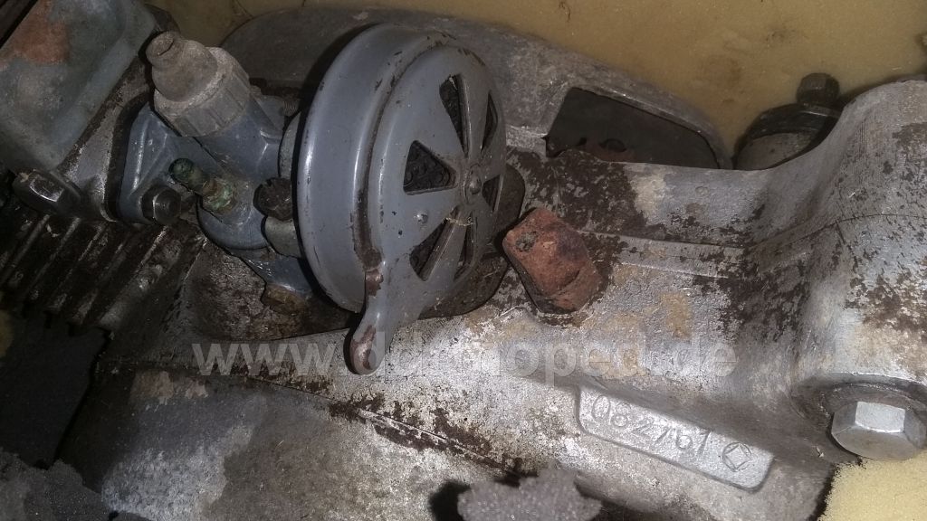

Das der SR1 so komisch dasteht hat seinen guten Grund.
Nach dem Ablassen des Getriebeöles habe ich den Motor mit Benzin befüllt und über Nacht stehen lassen.
Heute Vormittag habe ich dann die Brühe abgelassen um zu sehen ob da vielleicht etwas in dem Dreck zu entdecken ist was da eigentlich nicht hingehört?
Wiederum war ich mir aber sicher das da niks sein kann da am Magnet der Ölschraube keine Späne zu sehen waren!
Den Motor werde ich aber trotzdem Zerlegen um mir ein genaues Bild über den Zustand machen zu können?

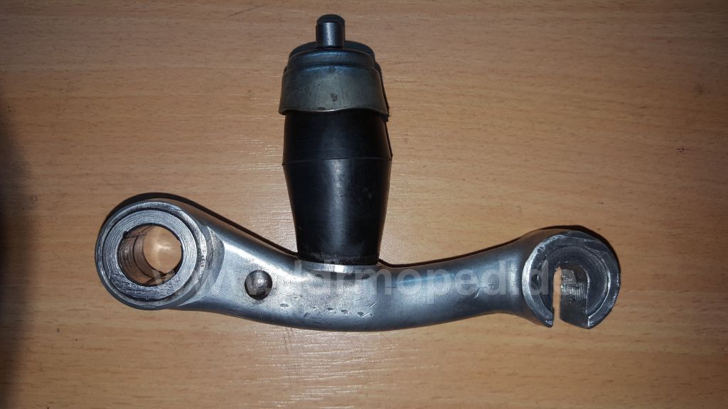

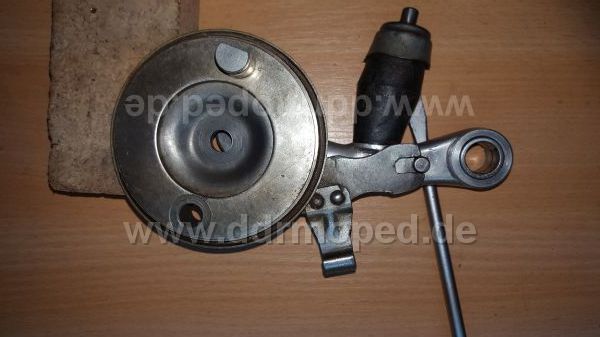

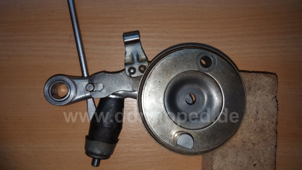

Wie das so ist kündigen sich die ersten ernsthaften Probleme bereits an bevor ich überhaupt richtig mit dem Moped angefangen habe!
Als ich Gestern das Vorderrad ausbaute bemerkte ich das die Vorderachse völlig verklemmt in den Nuten der Vorderradschwingen saß.
Nur sanfte Gewalt führte dann schließlich zum Erfolg.
Bei einem späteren Versuch das Rad wieder einzubauen bin ich dann jämmerlich gescheitert.Was ich auch versuchte alles schlug fehl ich bekam diese vermaledeite Vorderachse nicht mehr eingesetzt da es vorne und hinten nicht passte!
Um den Grund für dieses Problem zu ermitteln habe ich die linke Radschwinge aus der Lenkgabel entfernt und ich sah dann sofort den Grund für dieses Problem _uhm.gif
Wie sehr gut auf dem Foto zu erkennen ist hat sich die Halteklaue der vorderen Bremsankerplatte deformiert.
Aus diesem Grund passt der Arretierstift der linken Radschwinge nicht mehr in die Klaue hinein so das die gesamte Ankerplatte um diesen Betrag nach hinten verschoben ist!
Dies wiederum bedeutet das die Vorderachse sich nicht mehr in die Achsaufnahme der Radschwinge setzen lässt.
Es ist mir ein Rätsel wie der Vorbesitzer unter diesen widrigen Umständen das Vorderrad montieren konnte?
Wie kommt sowas zustande?
Da hilft wohl nur das Nachfräsen an den Innenseiten der Klaue?

Ernie56
Geschrieben am: 29.11.2016, 19:26
Beiträge: 510
Mitgliedsnummer.: 4337
Mitglied seit: 03.04.2011
Glücklicher weise macht aber die Gleitbuchse einen guten Eindruck bis auf den Umstand das jemand das gute Stück aus irgend einen Grund ohne Schutzbacken in den Schraubstock gespannt hat? cry.gif

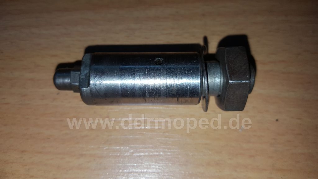

Ernie56
Geschrieben am: 29.11.2016, 19:30
Beiträge: 510
Das gleiche gilt auch für den Bolzen an dem kaum erkennbar nur sehr kleine Abnutz Erscheinungen zu erkennen sind?

QUOTE (Ernie56 @ 29.11.2016, 19:17)
Dann siehst Du, dass die Bremsankerplatte nach vorne verschoben ist.
Mit ein paar Feilstrichen musst Du die Aussparung im Bremsanker aufweiten, dass der Stift im rechten Schwinghebel wieder in die Nut passt. Evtl. muss auch der Bremsanker noch etwas gerichtet werden.
Also alles halb so schlimm!
