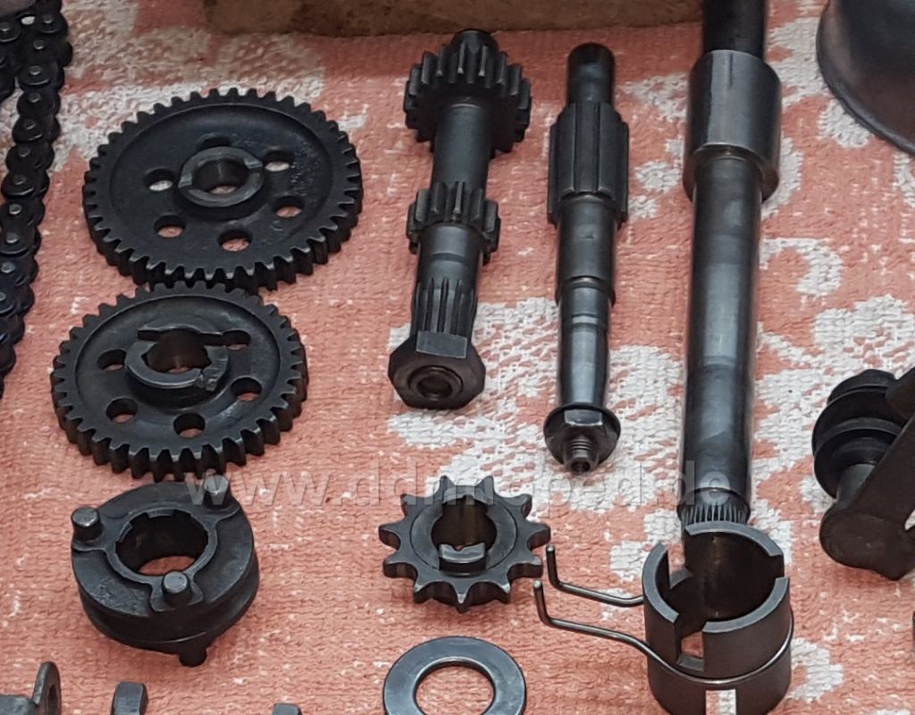

QUOTE (Ernie56 @ 15.12.2016, 20:47)
Bild.4
Ich wünsche euch allen das es euch nicht so schlecht geht wie mir zur Zeit,ihr wisst die üppigen Weihnachtsenten! blink.gif
Ihr seht sonnst jede kleine Macke und jede nicht dazu gehörende Schraube aber Ich glaube hier an dieser Stelle haben die Experten alle Gepennt! biggrin.gif
Ich Protze hier rum mit meinen originalen Motor vom SR1 und ihr seht nicht einmal das sich da Teile drinn befinden die da eigentlich gar nicht rein gehören. _uhm.gif
Das da an der Abtriebswelle die nötige Verzahnung fehlt sieht ein Blinder mit Krückstock!
Außerdem ist leider an der Mitnehmerklaue (Innen) des kleinen Losrades ein Stück Material herausgebrochen was aber bestimmt nicht weiter Tragisch ist?
Jetzt stellt sich mir natürlich die Frage ob ich zurück Baue auf Fahradfunktion oder mir gleich eine grössere Pedalwelle mit Kettenrad besorge?
Tino springe jetzt bitte nicht an wie ein Benziner du konntest das ja auch nicht wissen!
Edit:Ob es Sinvoll wäre wenn ich die Bruchstelle an der Mitnehmerklaue des kleinen Losrades ein bisschen mit dem Dremel bearbeite?
Habe die Befürchtung das da eventuell noch mehr wegbricht und im Motorinneren einen Schaden anrichtet?

QUOTE (Ernie56 @ 14.12.2016, 19:03)
Und natürlich konnte ich es wieder einmal nicht Abwarten gleich mit der Demontage des guten Stückes zu beginnen.
Es gab beim zerlegen nicht die geringsten Probleme und wie man gut erkennen kann befindet sich dieser Motor noch in einem sehr guten Zustand!
Sogar das Kettenritzel hat noch keine großen Abnutzungserscheinungen,es sei denn es wurde unlängst einmal getauscht?
Hi,
das Kettenritzel auch ist nicht richtig - muss 14 Zähne haben - Deins hat 15.
Mit der Fahrradfunktion ist natürlich Pech, wird aber manchmal angeboten.
Grüße,
Matthias

QUOTE (matze65 @ 29.12.2016, 13:22)
Hi,
Hallo Matze

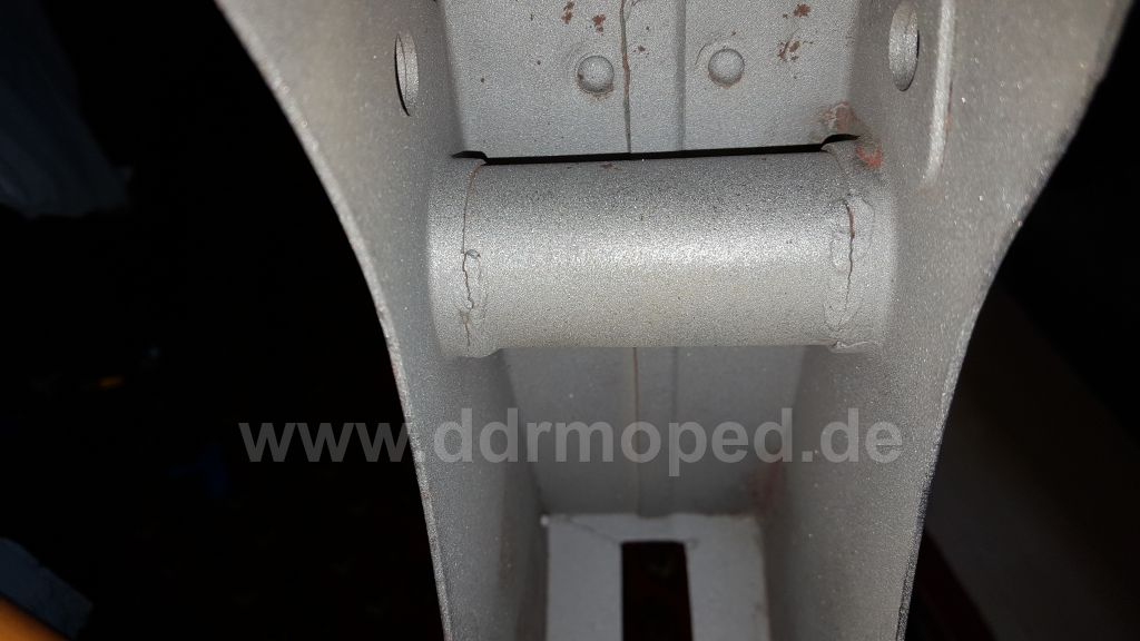

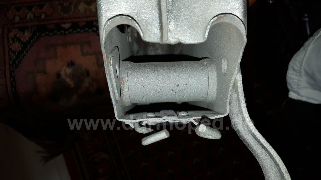

Ich habe immer wieder gelesen das beim SR1 die runde Aufnahme für die beiden Lagerbuchsen der Hinterradschwinge ein Schwachpunkt sei.
Dies trifft natürlich auch bei meinem Fahrzeug zu denn da sind die Hart gelöteten Verbindungen zum Rahmen ebenfalls beidseitig gerissen.
Ich will nächste Woche damit in die Werkstatt zum Löten bin mir aber nicht sicher was ich dem Schweißer sagen soll auf was er beim hart Löten zu achten hat? hmm.gif
Könnt ihr mir bitte einige Details nennen damit da nichts schief laufen kann?
Mfg.Ernie

Ernie56
Geschrieben am: 07.01.2017, 06:20
Beiträge: 510
Mitgliedsnummer.: 4337
Mitglied seit: 03.04.2011
Die Buchse lässt sich per Hand in ihrer Position bewegen das kann natürlich so nicht bleiben?

Das wird geschweißt.
Der Schweißer weiß schon was er machen muss.
Mfg. Frank
Meine Essi`s
57er "Klick" " Verkauft "
Patina SR2E "Klick" Verkauft
73er Star"Klick"
Wolfgang
Geschrieben am: 07.01.2017, 09:47
Beiträge: 2979
Mitgliedsnummer.: 195
Mitglied seit: 14.01.2006
Man sieht doch, ob das hart gelötet (gold), oder geschweißt (silber) war.
Ernie56
Geschrieben am: 07.01.2017, 14:40
Beiträge: 510
QUOTE (Wolfgang @ 07.01.2017, 10:47)
Nach den alten Schweißnähten zu urteilen sollen die beiden Schweißpunkte wohl nur das Rohr in seiner Position fixieren?
Die Last wird so wie es aussieht vom Rahmenkasten getragen oder?

QUOTE (Ernie56 @ 07.01.2017, 14:40)
dein Gewicht wird über den Rahmen, die Schwingen, die Federelemente auf Achsen, Räder und Felgen geleitet. Jedes dieser Elemente muss dein Gewicht tragen können. Der Rahmen ist ein paar mm nach innen gebördelt. Diese umgebördelte Fläche (und die Schweißnaht) überträgt das gesamte Gewicht auf die Hülse und die beiden eingepressten Buchsen.
Mein Fuhrpark
Ernie56
Geschrieben am: 08.01.2017, 07:40
Beiträge: 510
QUOTE (Otto @ 07.01.2017, 16:10)

SR1 Getriebe ist gerade bei Kleinanzeigen im Angebot - wenn Du doch noch umbauen möchtest wink.gif
https://www.ebay-kleinanzeigen.de/s-anzeige...642879-306-4078
