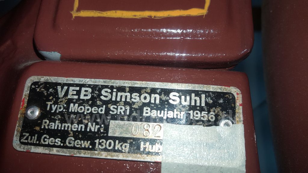

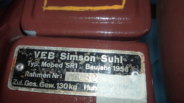

Die Frage ob da eventuell noch der orginale Lack vorhanden sei muss ich leider verneinen. cry.gif
Es sieht so aus als ob der Vorbesitzer das komplette Moped vom Lack befreit hat um es dannach per Hand zu streichen.
Ich brauche nur leicht mit einen scharfen Gegenstand auf der Farbe rum kratzen dann sehe ich sofort den blanken Untergrund.
Ich hatte sowieso vor alle Teile zum Sandstrahler zu geben weil ich einen sauberen Aufbau durchführen möchte.
Hier noch mal das Typenschild denn schreiben kann ja jeder viel? biggrin.gif

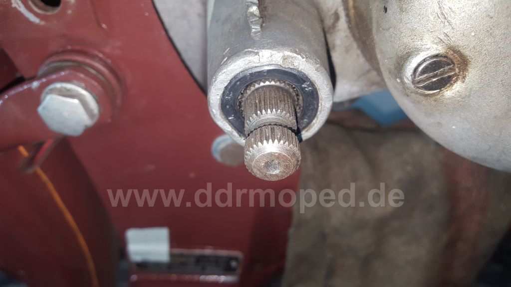

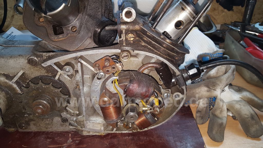

Hier noch mal ein Foto für den Experten.
Solche Pedalwellen Dichtringe habe ich noch an keinen RH 50 Motor gesehen also muss das wohl stimmen das dies auch kein SR2 Motor ist? hmm.gif
Habe jetzt recherchiert das diese Pedalwellendichtungen bereits ab 1961 verbaut wurden.
Aber um welchen Motortyp handelt es sich denn nun genau?

Viele Fragen kannst du dir durch die Threads anderer User selbst beantworten.
Dein Motor ist vom Spatz mit Pedalen. ( es gab auch Spatzen mit Kickstarter )

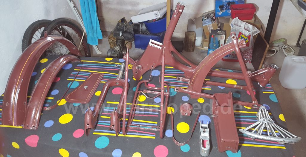

Ich habe den gestrigen Tag damit zugebracht das Moped in seine Einzelteile zu zerlegen.
Dabei viel mir die leichtgängigkeit aller Schraubverbindungen auf also vermute ich das dieser SR1 vor nicht alzu langer Zeit schon einmal zerlegt wurde um es Pro Forma herzurichten?
Heute bringe ich das ganze Gewusel zum Sandstrahlen?

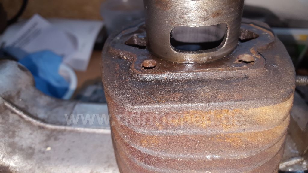

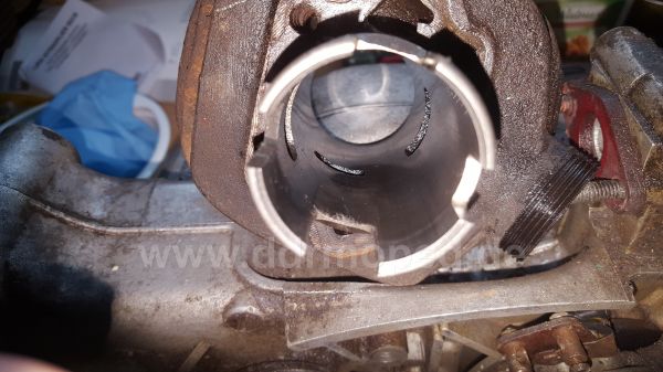

Das der Motor vom Spatz ist wurde ja schon erwähnt.
Eine erste Sichtkontrolle ergab das sich dieses Triebwerk in einen guten Zustand befindet.
Der Kolben hat sehr wenig Seitenspiel im Zylinder und die Kolbenringnuten sind nicht aufgeweitet.
Die Kolbenringe fühlen sich aber sehr Flexibel an da hatte ich schon wesentlich strammere?
Was ich jedoch fesststellte war der Umstand dass das Polrad nicht fesst auf dem Kurbelwellenstumpf saß.
Die Befesstigungsmutter war zwar angeknallt aber da sie nicht original ist fehlte eine Unterlegscheibe.
Ich konnte das Polrad mit nur wenig Mühe abnehmen.
Das Kettenritzel hat es auch hinter sich und muss getauscht werden?

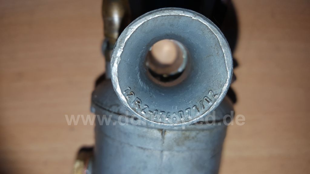

Grosser Einlasschlitz und grosser Ansaugkanal im Motorblock.
Der Vergaser hat auch eine grössere Bohrung 12 oder 13 mm konnte ich nicht genau messen weil mein Messchieber verschwunden war?
Geöffnet habe ich den Vergaser noch nicht daher weiß ich die Düsenbestückung noch nicht?

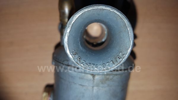

Auf dem Vergaser selbst konnte ich keine Typenbezeichnung finden nur das was hier im Lufteinlass zu lesen steht?
Wie üblich waren die Zuganker zur Befestigung des Vergasers verbogen und auch der Flansch sieht ziemlich Krumm aus? _uhm.gif

Am oberen Zylinderrand ist kaum eine Einlaufspur zu erkennen?
Diesen Zylinder werde ich wahrscheinlich noch verwenden können?
Ich werde mich entscheiden nachdem ich den Motor zerlegt und gereinigt habe?
Werde dann alles genau nachmessen und auch die Verschleißgrenze an den Ringnuten!
Aber bitte nicht gleich aus den Socken springen denn dieser Motor wird nicht in den SR1 eingebaut!
Ich habe Dank eines Mitgliedes dieser Schraubergemeinde die eventuelle Chance den genau zu meinem SR1 passenden Motor zu bekommen? _clap_1.gif
Mfg...Ernie
