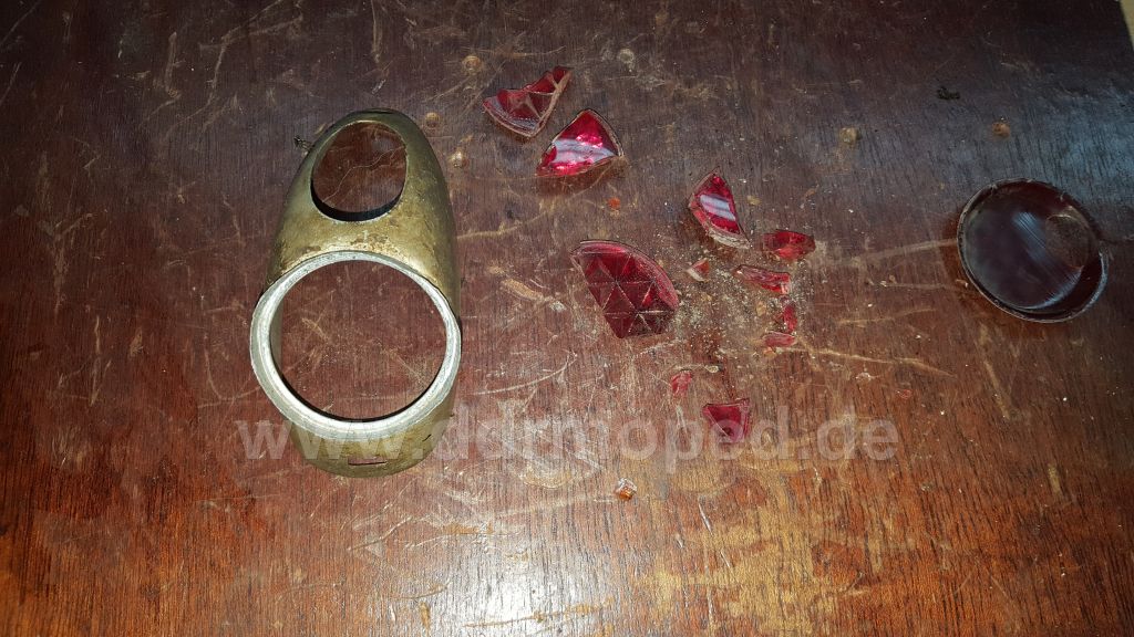

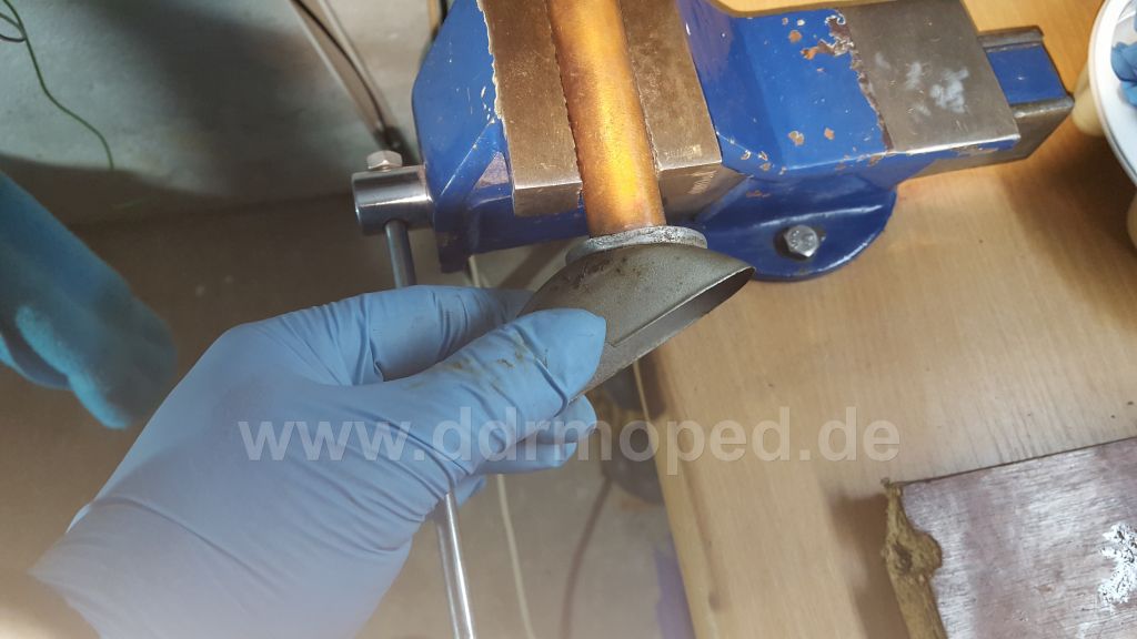

Ich habe heute Vormittag damit verbracht die Einzelteile die zum Sandstrahlen müssen vorzubereiten.
Das soll heissen das ich alle Buchsen und Lagerschalen am oder im Rahmen belasse und sie dementsprechend mit Klebeband abdecke und das gilt auch für die Öffnungen des Tanks
Mein Rücklicht befand sich in einem bemitleidenswerten Zustand wobei das obere Glas völlig fehlt und das untere hatte sich in Wohlgefallen aufgelöst.
Die Aluminium Einfassung war an mehreren Stellen gestaucht und so habe ich versucht zu retten was noch zu retten ist!
Ich habe die Alueinfassung vorsichtig aufgebördelt und dann über ein eingespanntes Kupferrohr mit einem Hämmerlein wieder in Form gedengelt. hmm.gif
