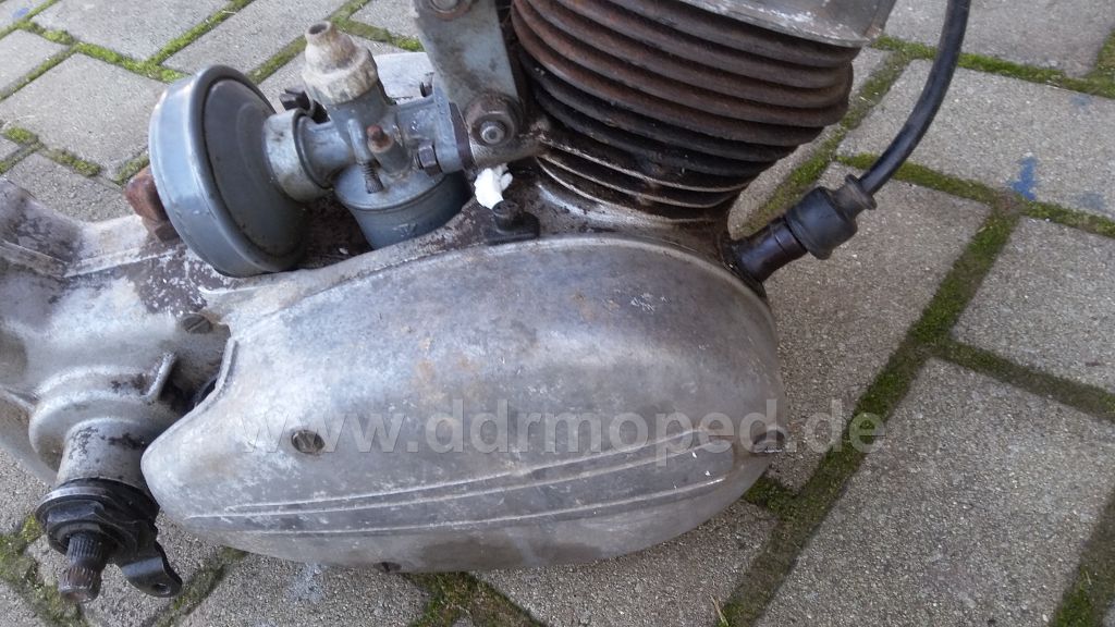

Unbekannter Vergaser?
Trotz der Arschkälte heute war ich sehr Produktiv.
Die einzelnen Teile des SR1 sind soweit alle für das Sandstrahlen Morgen bereit.
Die Firma zu der ich Morgen Früh fahre hat einen Ruf wie Donnerhall aber im positiven Sinne.
Sie liegt ca 10 Km von Höxter entfernt in Ottbergen.
Auf meine Anfrage hin wegen der eventuellen anfallenden Kosten sagte man mir ganz salop ich solle mir mal keine Sorgen machen,Zitat:"Wir ziehen keinen das Fell über die Ohren"Zitat: Ende. rolleyes.gif

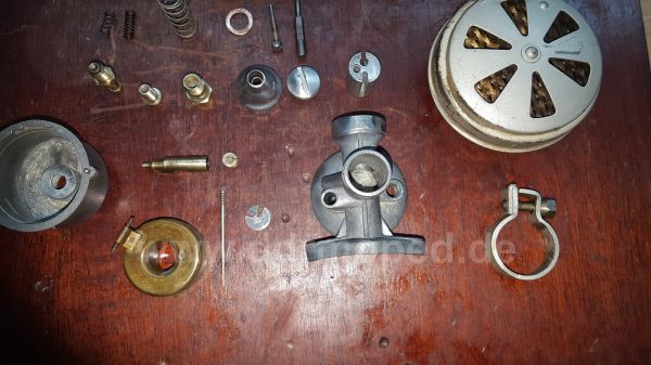

Ich habe mich heute noch mit dem Vergaser des Motors beschäftigt der sich im SR1 befand.
Das Teil sah von außen schon sehr grottig aus und von innen war es die Katastrophe pur!
Ich habe noch nie solch einen verkeimten Vergaser gesehen alle Messingdüsen sahen schwarz aus und der Boden des Schwimmergehäuses war völlig mit einer undeffinierbaren Substanz überzogen.
Ich habe dann einen Stunde lang gekratzt und geputzt bis die Einzelteile wieder einigermaßen ansehnlich aussahen.
Ich habe an diesem Vergaser keine Überlaufbohrung so wie sie bei allen NKJ Vergasern ab Februar 1964 angebracht wurden gefunden also schließe ich daraus das dieser Vergaser aus einer früheren Epoche stammen muss?
Auf der Nadeldüse ist die Nummer 121 eingeprägt und auf der Hauptdüse steht 5,5 oder 55 drauf.
Edit:Eigentlich müsste auf der Nadeldüse eine andere Nummer vermerkt sein aber ich habe mit der Lupe geschaut es steht 121 drauf mehr nicht.
Bedeutet das vielleicht das diese Nadeldüse eventuell zum 121-1 Vergaser gehört?
Wenn man genau hinschaut dann kann man erkennen das der Dichtflansch krumm ist wie ein Türkensäbel! hmm.gif
Kann mir jemand eine Verfahrensweise sagen wie man das wieder einigermaßen in Lot kriegt _uhm.gif

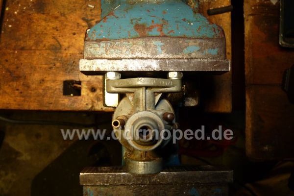

Schau mal hier:
https://www.ddrmoped.de/forum/index.php?sho...indpost&p=32859
Da ist das Problem gut beschrieben.

Ich habe mir den ganzen Thread durchgelesen und werde es nächste Woche genau so machen wie es dort beschrieben wurde.
Sehr interessant hätte ich auch nicht gedacht das dies so funktioniert ich hatte eher mit sehr viel Feilarbeit gerrechnet.

Bei so einer Krümmung wird nur gerade feilen Mist. Dir wird der Flansch am Rand zu dünn und die Anlagefläche der Mutter ist immernoch schräg.
Am Ende würde es die vielleicht ausbrechen.

nur Mut - habe meinen Vergaser auch wieder mit der Schraubstockmethode hinbekommen.
Du weißt aber, das Du einen SR2- Vergaser hast...
Grüße,
Matthias

Ja das weiß ich dieser Vergaser soll wieder auf den Motor verbaut werden der "nicht"in den SR1 eingebaut wird!
Vielleicht ereilt mich ja das Glück noch einen zweiten SR2 als Restaurationsprojekt zu ergattern?
Für den Einser bekomme ich den originalen Motor der da auch rein gehört rolleyes.gif
Und dieses Schraubstockverfahren zum richten des Vergaserflansches werde ich natürlich auch anwenden,mehr als kaputt gehen kann er ja nicht!

Ich habe selbst gestaunt, was der Vergaser aushält. Lasse aber den Kolbenschieber drin!

Die Backen des Schraubstocks würde ich unbedingt mit weichem Metall abdecken, sonst beschädigt man den Vergaser. Hatte ich leider schon geschafft. sad.gif
