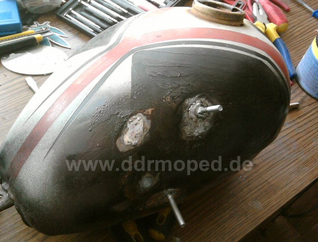

Geschrieben am: 21.03.2018, 14:40
Beiträge: 326
Mitgliedsnummer.: 8790
Mitglied seit: 24.03.2016
Kaum ist ein Jahr vergangen, schon hab ich angefangen mit der Zinnerei _clap_1.gif
Ich habe mich gestern und heute mal mit der Materie ein wenig befasst und probiere gerade eine Zinnarme Variante aus. Ich habe ja von dem Klebeset (zur Beulenentfernung, wie oben geschrieben) noch diesen Rückschlaghammer... warum also nicht Schrauben (wie sich gezeigt hat, eignen sich Schlossschrauben herrvorragend) anlöten und mit diesen Beulen ziehen.
Fazit bisher: es ist mühsam, beim Essitank eigentlich vollkommen unwirtschaftlich, da ein neuer gebrauchter Tank in ähnlichem Zustand um die 10€ kostet, aber fetzt wink.gif So kann ich für den Sperbertank üben und brauch beim Ausbessern insgesamt weniger Zinn _clap_1.gif
Beste Grüße
