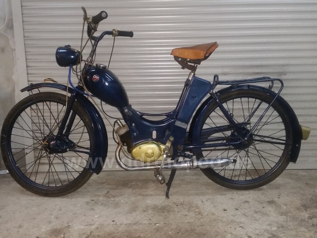

Da ich jetzt diverse Simsons habe ... durfte der Einser
Ansich fand ich die Substanz gut, paar Fehlteil aber
bin ich ja gewohnt ... evtl gibts hier mehr Hilfe.
So ... hier das Objekt der Begierde. ...
aber es muss was gemacht werden smile.gif Alles!
Es grüßt der Andy .....

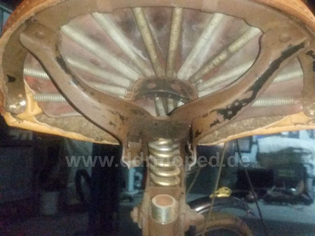

Meine 1 Frage bezieht ich auf den Sattel.
Hier fehl doch nur die Sattelstütze und das Gummielement.
Richtig???
Geschrieben am: 02.12.2016, 16:50
Das Oberteil ist vom Einser, der Rest vom Zweier.
Mfg Andi
SR57
Geschrieben am: 02.12.2016, 17:54
Beiträge: 1247
Mitgliedsnummer.: 6069
Mitglied seit: 22.12.2012
Ich muss sagen das dem Moped das dunkle Blau sehr gut steht. Es ist halt auch Geschichte. Ein Neuaufbau aus der Wendezeit. Vielleicht auch erhaltenswert. Irgendwann gibt es nur noch restaurierte die ein ander gleichen. Fahrzeuge die eine Geschichte erzählen sterben aus. wink.gif
andy78
Geschrieben am: 02.12.2016, 18:36
Beiträge: 400
Mitgliedsnummer.: 7856
Mitglied seit: 29.12.2014
Das stimmt, doch leider sehen die Fotos von der Ferne
gut aus ..... aber aber.
Es wurde sehr Laienhaft gemacht.
Das was bleibt ist die Satteldecke die finde ich persönlich
Sehr gut gemacht.
Ernie56
Geschrieben am: 03.12.2016, 00:43
Beiträge: 510
Mitgliedsnummer.: 4337
Mitglied seit: 03.04.2011
Also ich finde den irgendwie schick.
Die Farbe steht dem doch gar nicht so schlecht!
Nur das riesen Rücklicht passt irgendwie nicht an das schmale Schutzblech.
Die Blau lackierten Speichen sind etwas gewöhnungsbedürftig oder brauche ich ne neue Brille?
Mfg...Ernie
PS.Sorry hab eben noch mal mit der Lupe geschaut sind doch nicht lackiert! biggrin.gif
