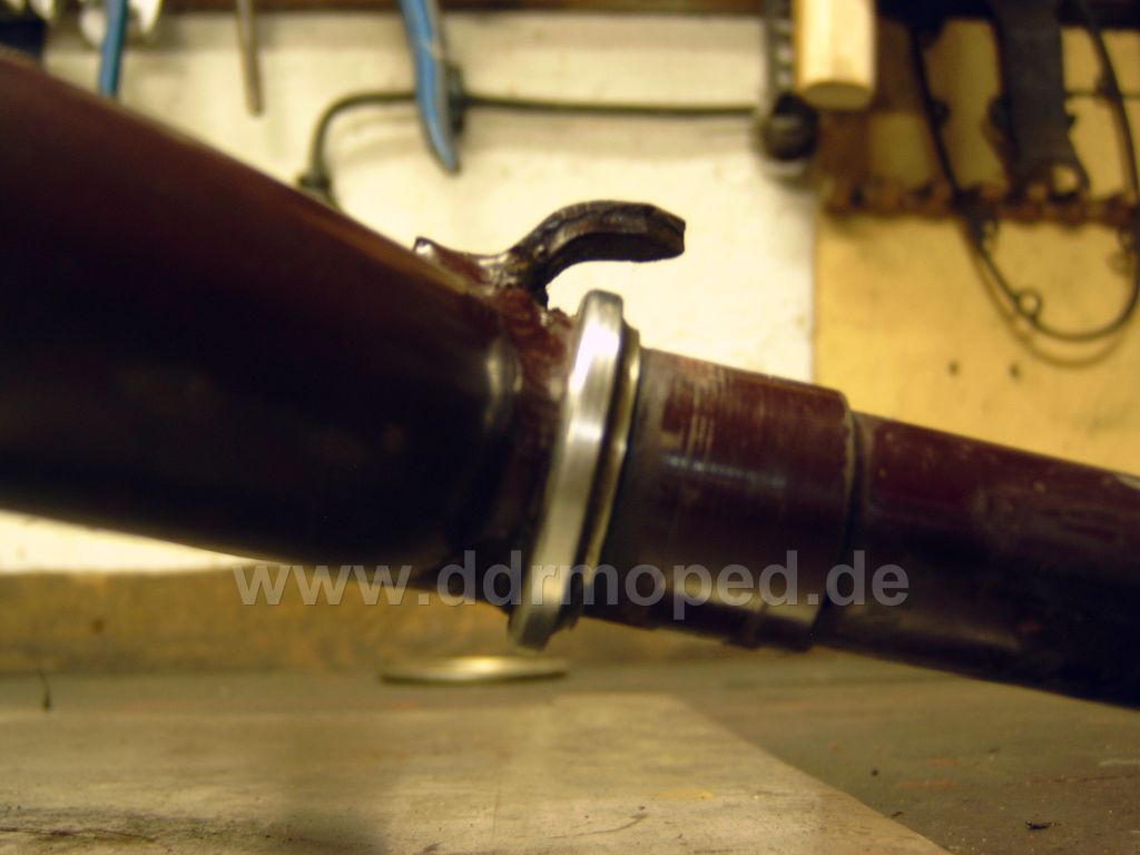

Hallo liebe Freunde,

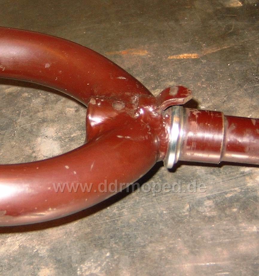

bei meinem neuen 61er Sr2E mit der Gabel der letztem Bauausführung und 72 mm Federweg ist der Lenkanschlag an der Gabel ab. Wahrscheinlich vor einiger Zeit abgebrochen!? Die Maße und die grobe Form kann man ja dem Rahmen entnehmen, aber ein Detailfoto für die genaue Vorstellung wäre super!
Danke im voraus, Nils

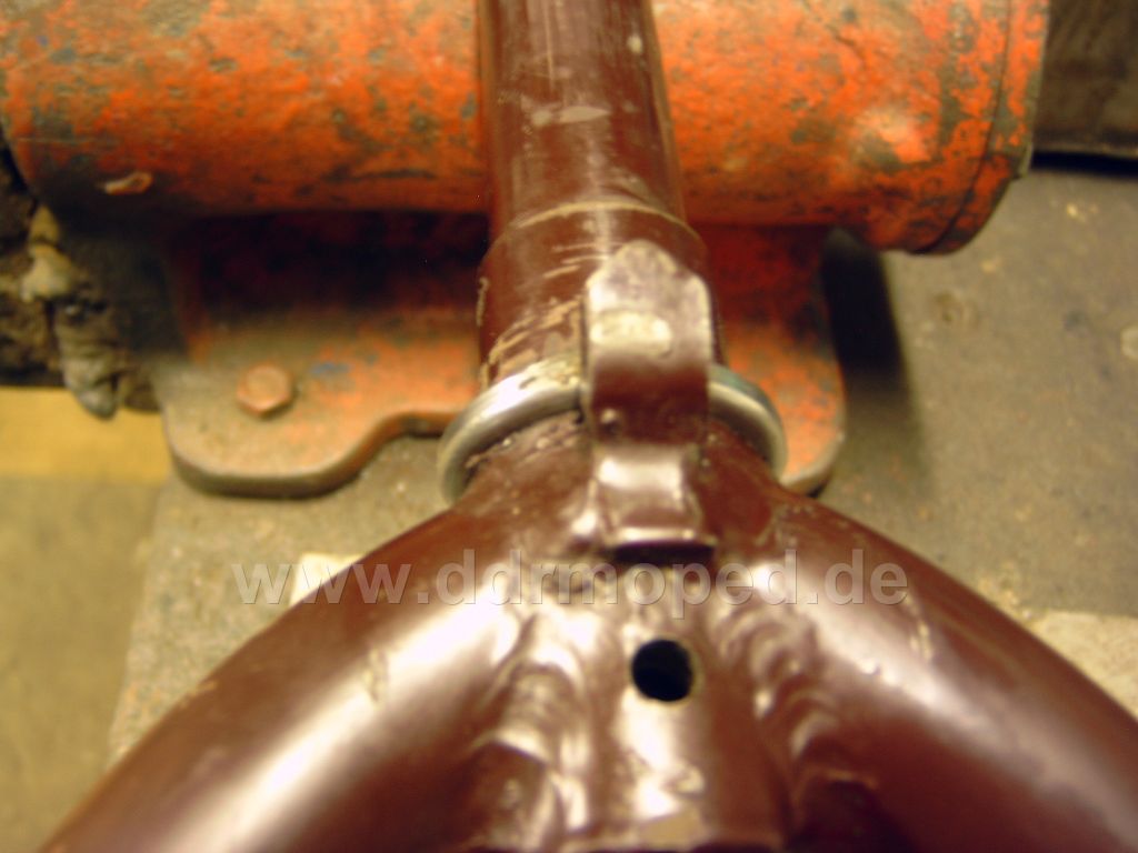

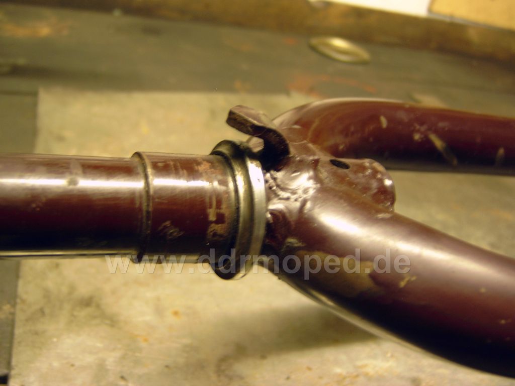

Hier der Rahmen mit der Begrenzung:

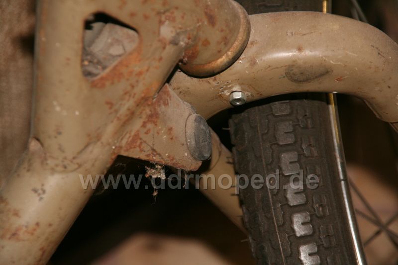

Geschrieben am: 21.01.2008, 17:50
Na Jungs,

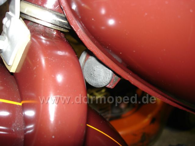

da schaut mal bei Gelegenheit richtig hin. Hier noch ein Foto von der Ausführung am SR 2 und an den ersten SR 2E mit der alten Gabel.

Geschrieben am: 21.01.2008, 18:13
Der alte Anschlag (Sr1/Sr2) war wie auf Jürgens Bild. Meins ist ohne Tank und Schutzblech. Da sind am Rahmenrohr unterm Tank zwei "Ohren" angeschweisst, worin Gummipuffer stecken und den Anschlag realisieren.
Nils seine Variante kann ich so einfach nicht fotografieren, aber es ist ein Dreieck dort angeschweisst (Nils sein 1. Bild) mit ca. 8mmm Breite unten und 8mm hoch, was in die Aussparung des letzten Steuerkopfrohres (Bild 2 von Nils) greift.
Grüsse Norbert

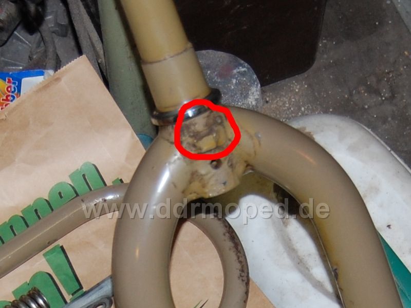

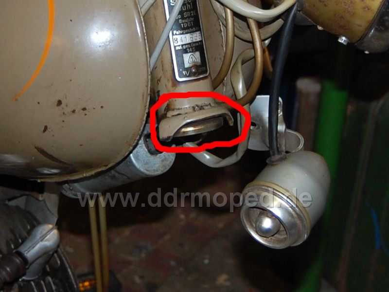

Kleinen Moment ich spurte mal fix in mein Lager...
So nun sollte es zu erkennen sein!
MfG Thomas.

Und so...

Concorde
Geschrieben am: 21.01.2008, 18:38
Beiträge: 2518
Mitgliedsnummer.: 323
Mitglied seit: 14.09.2006
... das muß genug sein.
MfG Thomas.
