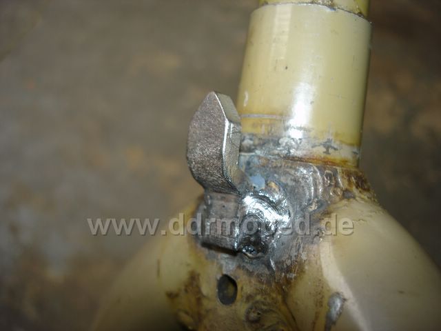

So, hier der aktuelle Stand. Noch grundieren und dann Doc's gute Farbe benutzen... thumbsup.gif

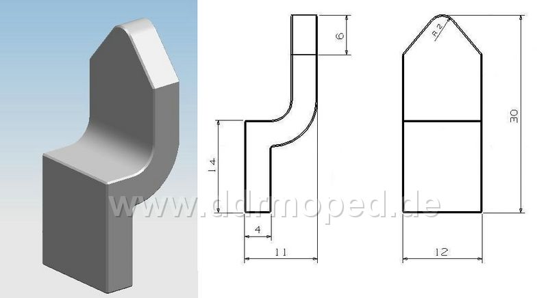

Ich stelle mal eine kleine Zeichnung rein, vielleicht braucht es ja nochmal jemand... Der Lenkanschlag ist ja eher mickrig ausgebildet, der dürfte doch öfter abgebrochen sein, oder?
Nils
P.S.: Die Maße bitte nicht so genau nehmen, denn das haben die bei Simson früher wahrscheinlich auch nicht... Ich konnte zwischendurch zufällig an Einem messen, daher sind auch die Maße. Der letzte Rest an meinem war viel schmaler und total schief angeschweißt... unsure.gif
