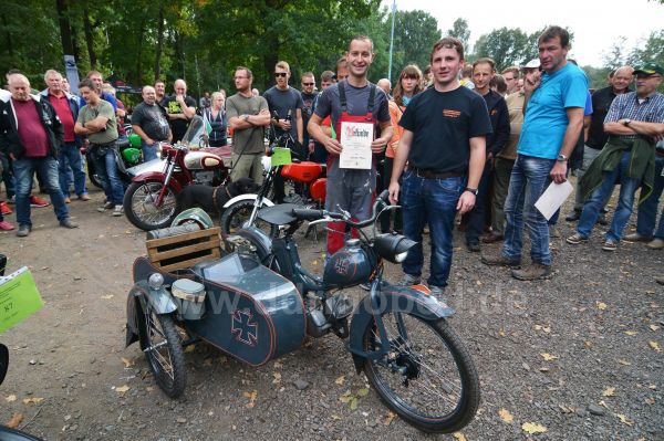

QUOTE (Bodmaster @ 06.12.2016, 17:33)
und weiter
Auf dem Bild und dem davor sieht man aber daß das bei dem grauen Gespann (welches ich übrigens auch ziemlich gelungen finde) kein SR2-Motor ist. Das ist ein M53-Motor aus Schwalbe/Star mit Sperber-Zylinderkopf, evtl. auch ein ganzer Sperbermotor. Das dürfte auch am Berg zumindest nicht ganz so leicht Probleme geben. Da muß man sich für die Hinterradbremse schonmal was einfallen lassen. Und den Rahmen gut verstärken, der SR2-Rahmen ist ja schon solo nicht der allerstabilste.
Alles zusammen möchte ich mal bezweifeln daß sich das alles zusammen irgendwie eintragen läßt....
Ich frage mich außerdem wie man den Kickstarter da benutzen will? Der hat ja höchstens 5cm Arbeitsweg...?! Oder man kann die Fußraste irgendwie wegklappen...

QUOTE (SR2_Berlin @ 06.12.2016, 20:17)
und weiter
Um hier mal zu dem Motor des Gespanns mitzuspekulieren: Ich glaube, es handelt sich um einen Simson Motor M 52, wie er ab 1967 in den Spatz eingebaut wurde. Dafür spricht die Handschaltung und die Form des Zylinders, einschl. Kopf. Der Motor hatte 2,3 PS und hatte auch ein höheres Drehmoment als die Sömmerda-Motoren.

QUOTE (Bodmaster @ 06.03.2017, 16:30)
Der M52 Motor vom Spatz hat ein Zweigang-Handschaltungsgetriebe. Dieses lässt sich aber ohne großen Aufwand zum Dreigang-Handschaltungsgetriebe umbauen.
