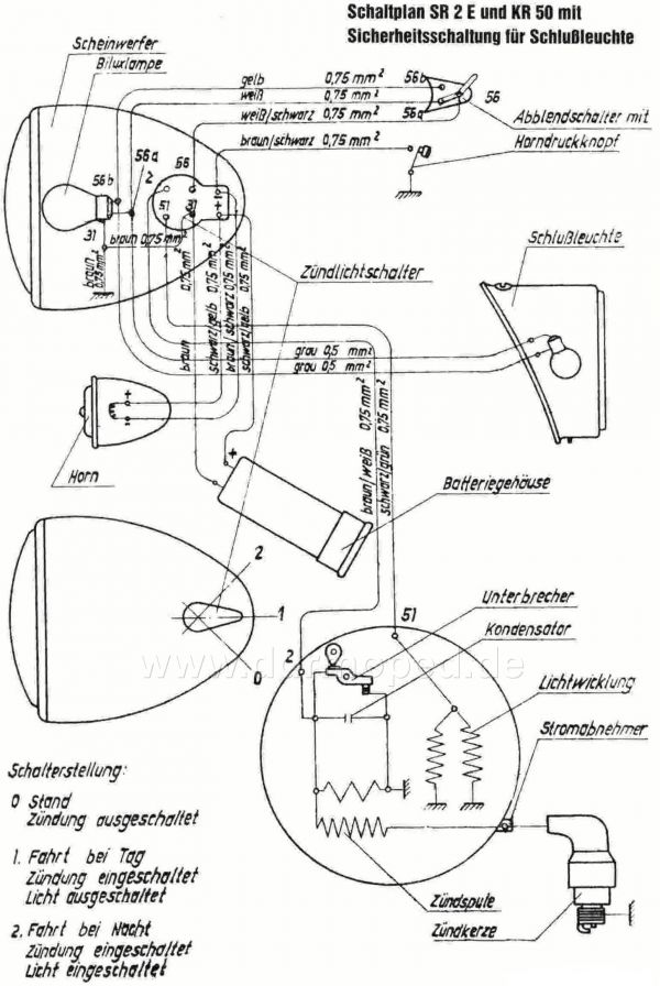

Das wäre der Schaltplan für die Sicherheitsschaltung:

QUOTE (Wolfgang @ 14.12.2016, 09:39)
Vielen Dank, bin heute nochmal alles durchgegangen nach dem Plan und es Funktioniert alles ganz so wie es soll!! thumbsup.gif thumbsup.gif thumbsup.gif

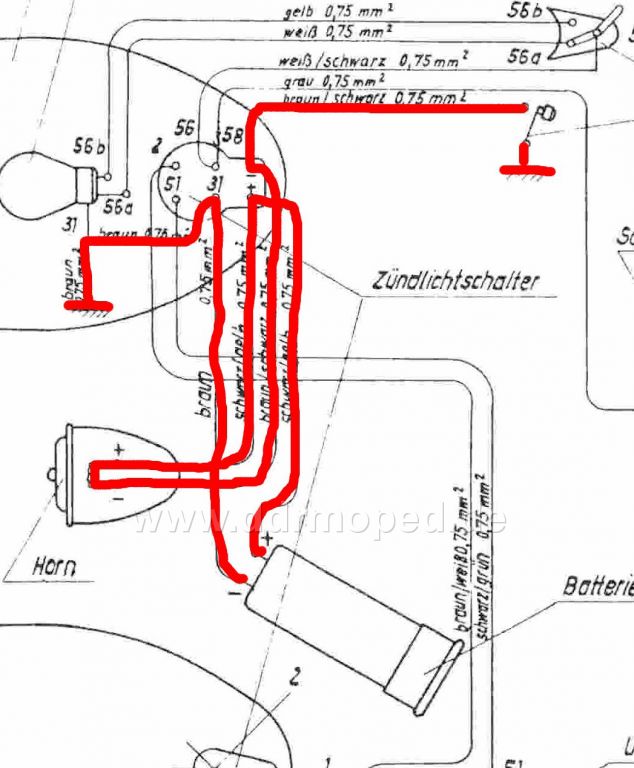

Hallo nochmal,
Mir ist aufgefallen das die Hupe nur Mit Batterie funktioniert. Ich dachte das die jetzt auch ,bei laufendem Motor, ohne Batterie im Fach läuft.
Ist das richtig so?

QUOTE (Drulson @ 19.12.2016, 22:48)
Hallo nochmal,
Ist das richtig so?
Ja, ist richtig so.
Ist das richtig so?
Der Hupen-Stromkreis ist völlig separat:
