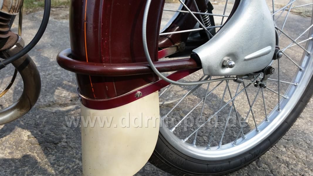

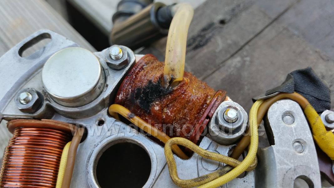

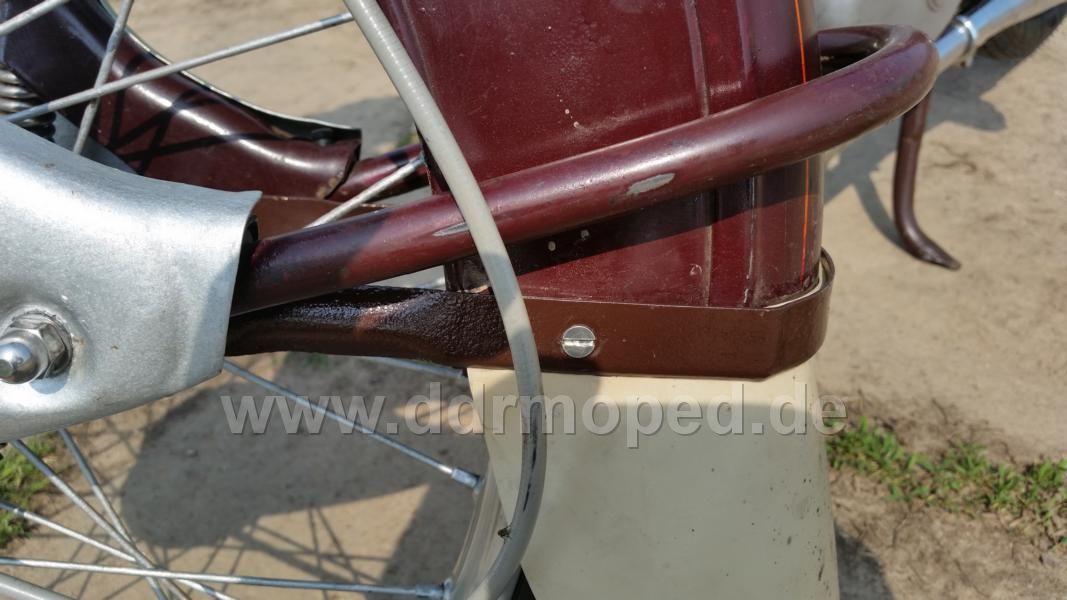

Die Seitenbleche und Zierbleche an der Vorderradfederung habe ich nochmal entlackt und mit Hammerschlaggrau versehen. Ebenso Lampe und Lampenhalterung.Es sind keine Pinselstriche zu sehen.Fotos kommen noch. Meine Lagerschalen im Hinterrad hatten gefressen. Ein vernünftiges Einstellen des Spiels ging nicht mehr ohne Probleme. Also habe ich auf Kugellager umgebaut. Das Angebot dazu in der Bucht war sehr gut und der Inserent hat mir am Telefon sehr freundlich meine Fragen beantwortet. Um mein Moped damals fahrbar zu machen war es notwendig alle Teile auf der Grundplatte leider mit Nachbauteilen zu ersetzen.Das funktionierte auch leidlich. Als erstes musste ich dann nach ca. 1 Jahr eine Lichtspule austauschen.Kurz darauf blieb ich mit Zündungsdefekt unterwegs liegen.Mit gebrochener Unterbrecherfeder!!!!! (Die doppelt gebogene,sprillige Ausführung)Ein Forenmitglied schickte mir einen originalen DDR-Unterbrecher. Damit lief er insgesamt wesentlich besser.Vor einer Woche blieb ich wieder mit Zündungsdefekt liegen.Reparaturversuch vor Ort nicht möglich. Es war wieder mal was ernstes. Zu Hause dann gesucht und durch Zufall festgestellt, dass die Zündspule nach Masse durchschlug und die Isolierung des Hochspannungskabels ein Brandloch hatte.
