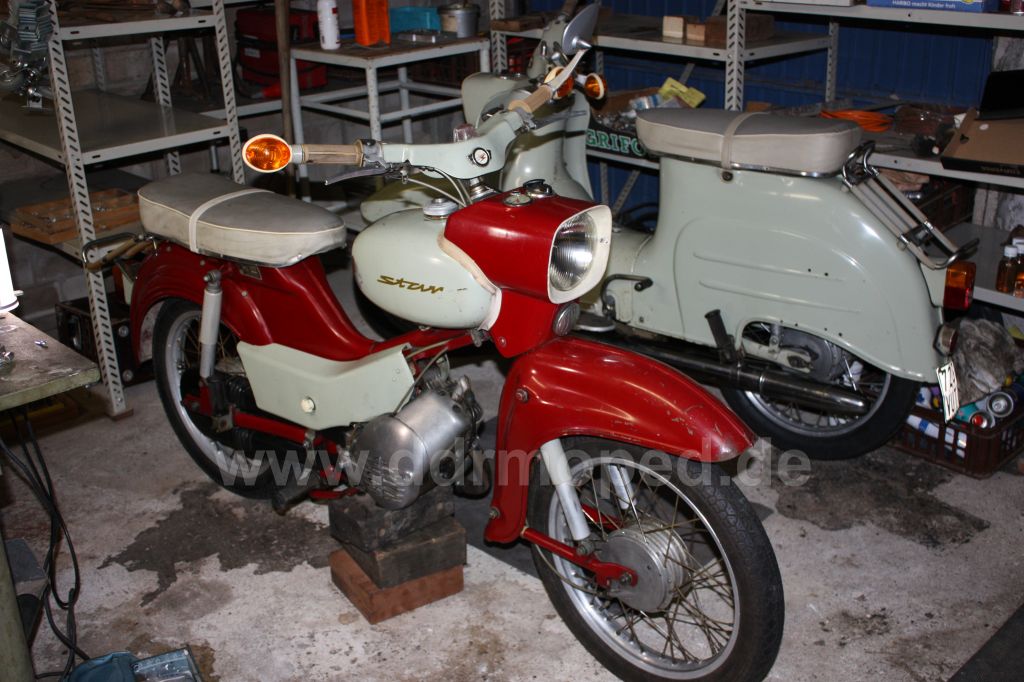

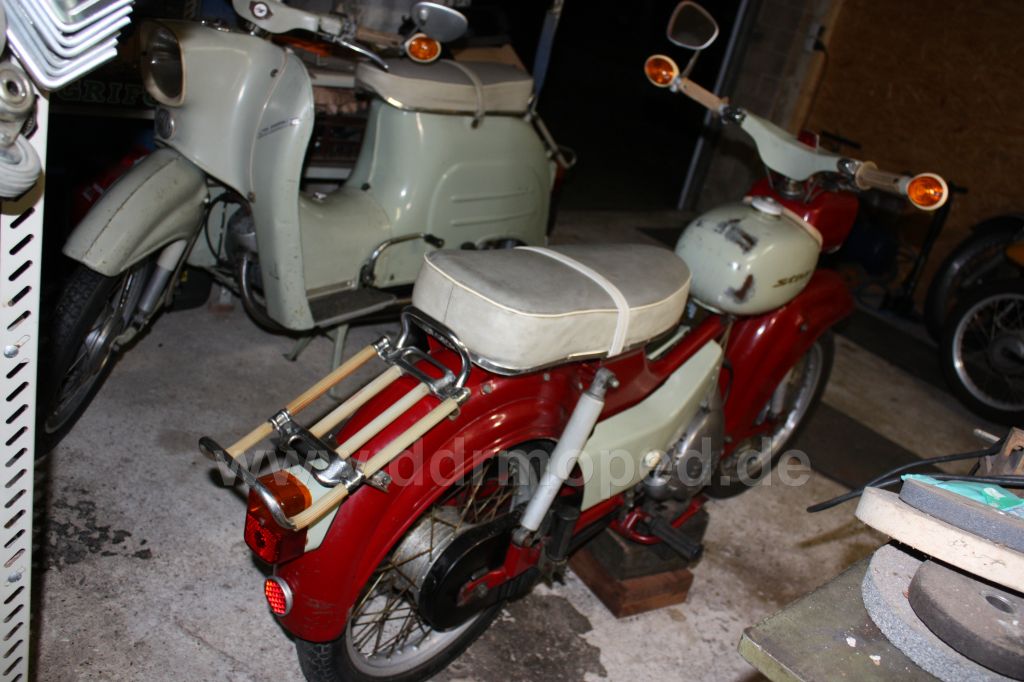

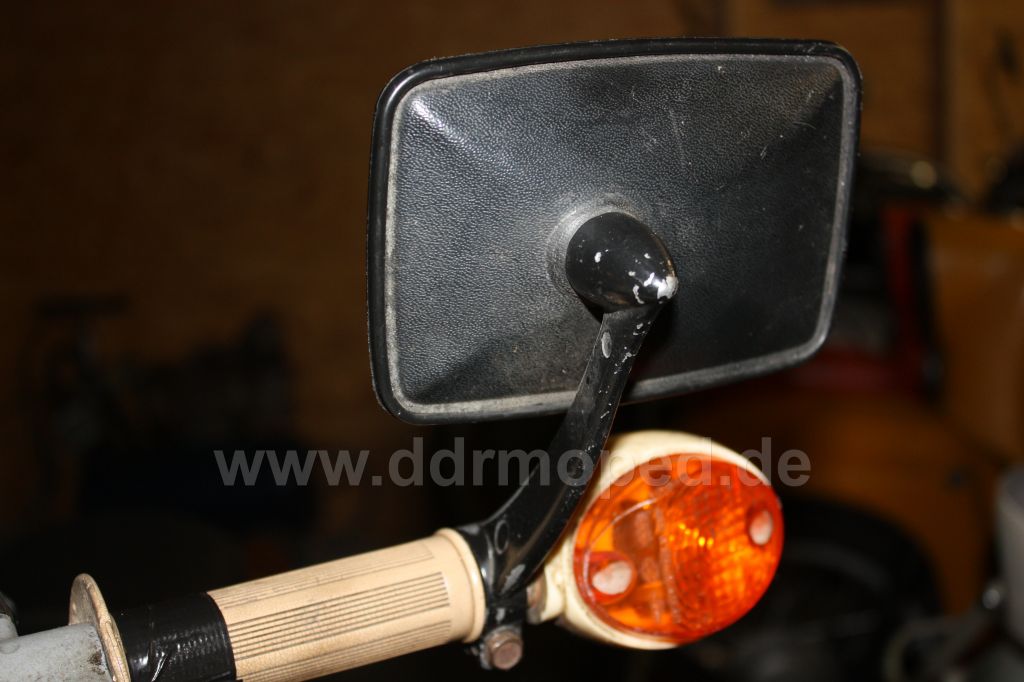

mein Neuzugang, ein Star von 1966, soll wieder auf Original getrimmt werden.
Viele Details sind ja von der Schwalbe identisch.
Beim Spiegel und den Benzinhahn bin ich mir unsicher.
Welche waren original dran ?
Die Bilder zeigen den jetzigen Zustand und sind mit sicherheit nicht original.

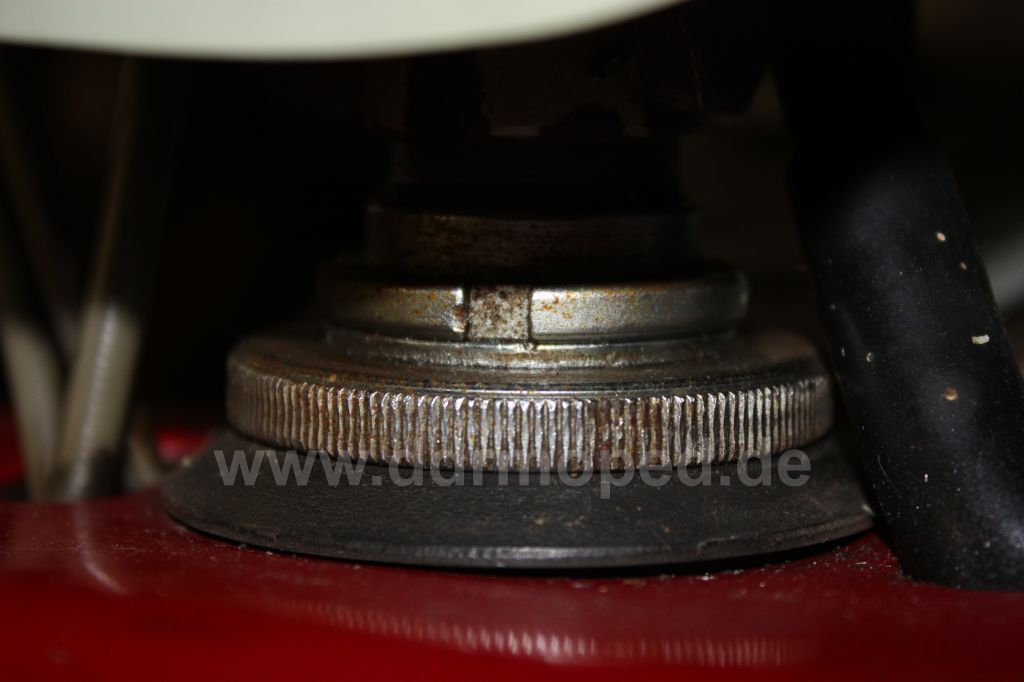

und der Benzinhahn

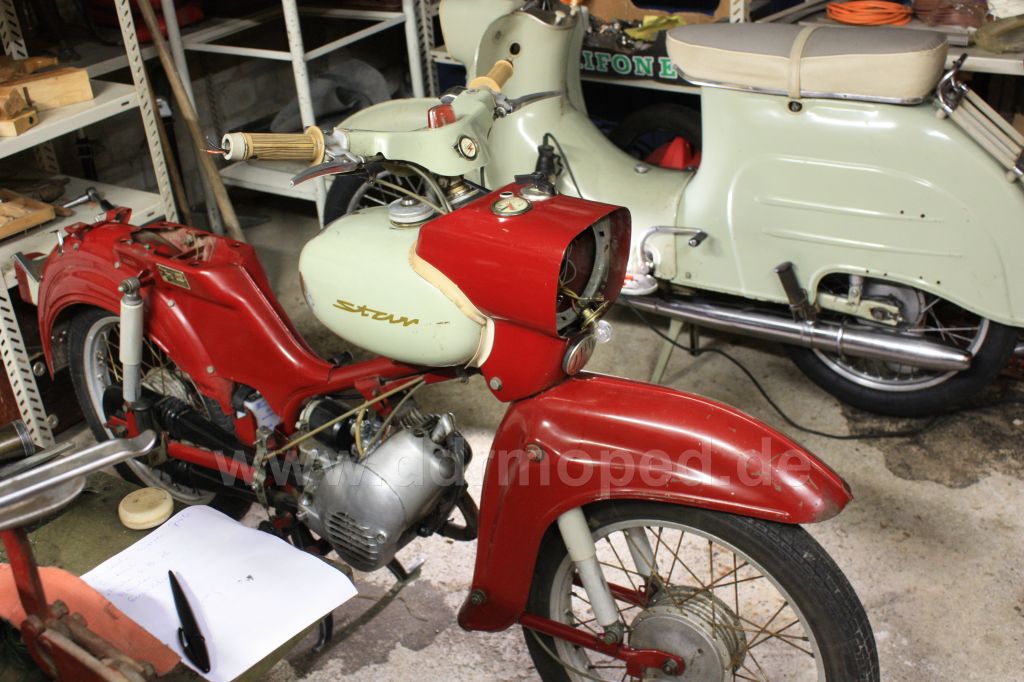

Aktueller Zustand

Glückwunsch. Schaut gut aus.
Was für Rahmennummer hat der Star? Ist die Lampenmaske noch eingehangen?
Der Benzinhahn ist Nachbau, da muss ein originaler ran.
Spiegel ist zwar Original aber nicht baujahreskonform. Ist ein sogenannter Zubehörspiegel aus den 70ern. Da muss der Nierenspiegel ran.

Die Lampenmaske wird nur eingehängt.
Rahmennummer 3039043
Motornummer 1074788

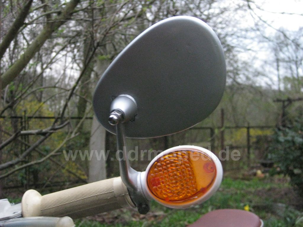

Wenn das Scheinwerfergehäuse vorn am Rahmenstirnrohr aufgehängt ist, handelt es sich um einen frühen 1966er . NUR am Rahmen aufgehängt stimmt übrigens nicht ! Denn an den Seiten wird es auch mit jeweils einer Sechskantschraube M8X16 und Federscheibe am Rahmen verschraubt . Als Spiegel gehört der spitze Nierenspiegel ran .

ich habe nochmal die obere Lampenbefestigung begutachtet.
Die Lampenmaske wird nicht eingehängt nur ein Gummiring hält die Maske in Position.
Wie sieht der Benzinhahn aus ?
Die Motor/Rahmennunmmer deuten auf Sommer 1966 hin.

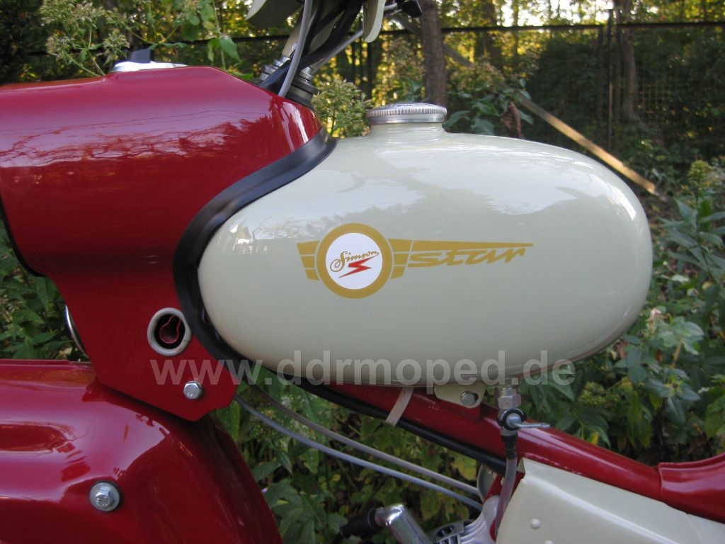

Übrigens : Der Kraftstoffhahn sollte dieser Bauart entsprechen :

Ist Dein Benzinhahn ein Nachbau ?
Wenn es ein originaler Benzinhahn ist, kannst Du mir davon ein Bild senden ?
Ich habe jetzt eine normale " Niere " ohne verschraubung dran.

Nachbau hin oder her. Das ist doch grundlegend egal!
Es gibt den Benzinhahn mittlerweile neu in Originalausführung und die Benzinhähne sind top. Wenn du also keinen alten Benzinhahn aufarbeiten willst, dann kauf ihn dir neu.

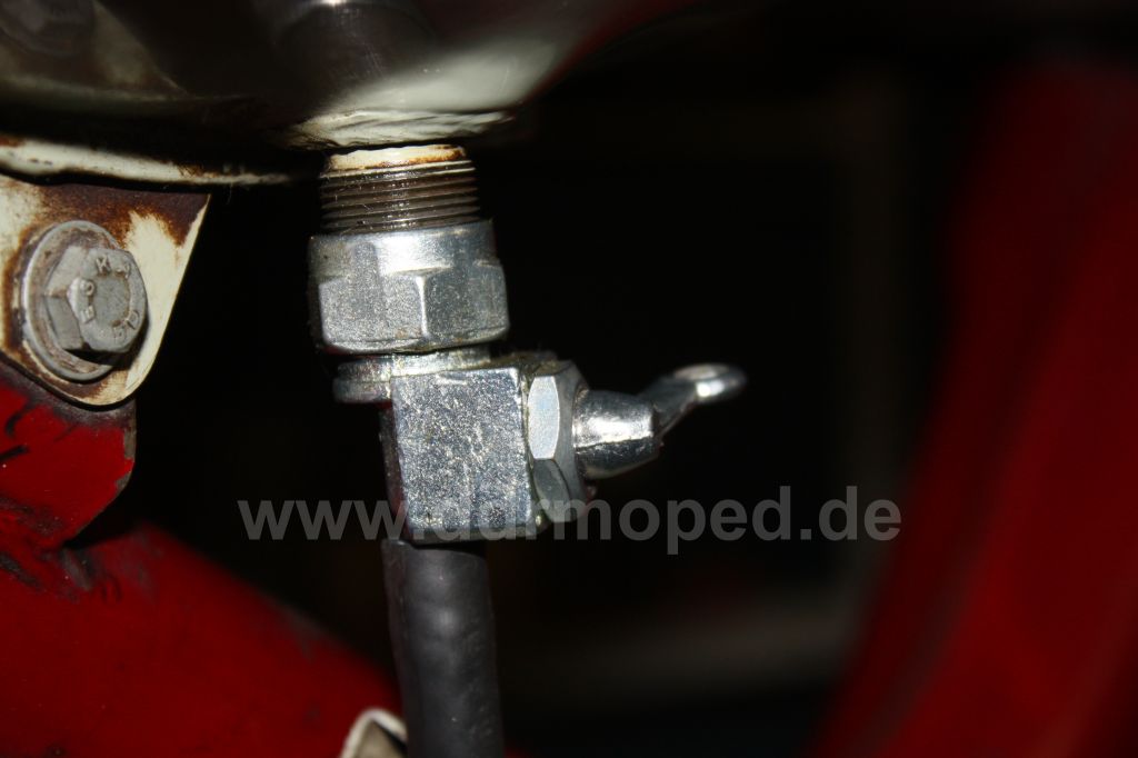

Nun habe ich den EHR Nachbau dran.
Bis auf den Ständer ist er jetzt nahezu im Originalzustand !
