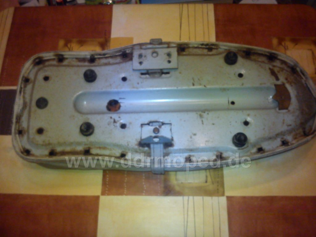

Achim, kannst du mal ein Foto vom Sitzbankblech machen? Ich weiß nämlich immer noch nicht wie die 66 aussahen. Bin gerade dabei eine 66er Schwalbe aufzubauen.
Gruß Nathanael

Hallo Nathanael,
das Blech sieht fast genau so aus wie bei meiner 64er Schwalbe, jedoch ohne die 3 Löcher im vorderen abgeknickten Teil.
Viele Grüße

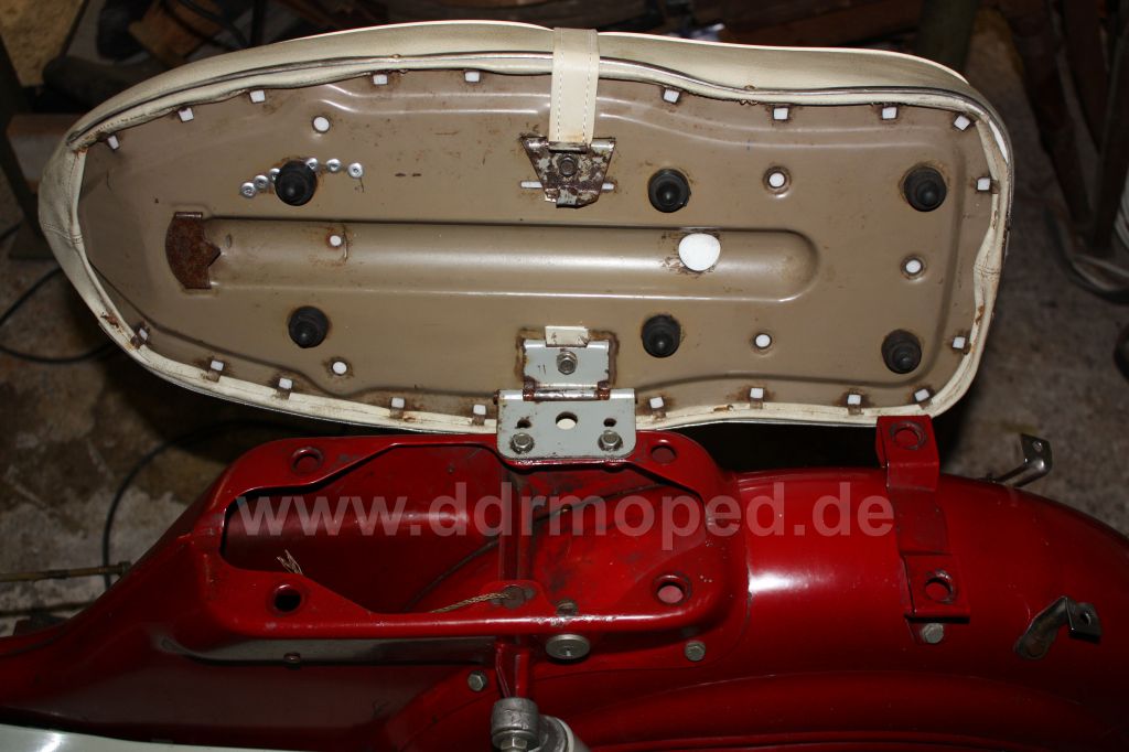

Danke fürs Fotografieren.
Das bedeutet ja, dass man an diesem Star noch gar keinen Kindersitz montieren kann. Und die Sitzbank war da an dem Star original so montiert? Oder müsstest du die Sitzbänke von deiner Schwalbe und von deinem Star tauschen. Weil so macht das keinen Sinn.
Die drei T-förmigen Löcher sind ja für die Kindersitzbefestigung vom Star.
In jedem Fall scheint das ja die Sitzbank zu sein, die alle für Ihre 64er Schwalbe Aufbauten suchen. Und die ja zu Preisen feil geboten werden wo man nur noch den Kopf schütteln kann. Na Prost Mahlzeit da steht mir ja noch was bevor.
Edit: [Klugscheissermodus an] du müsstest noch das Scharnier gegen eins ohne Anschlag tauschen.
Gruß Nathanael

Diese Sitzbank war so auf dem Star. Nur das Polster und den Halteriemen habe ich erneuert,
Richtig, ich suche noch ein Scharnier ohne Anschlag, denn die abgerissene Schnur ist noch dran.
Tja, man braucht viel Gedult bei den alten Schätzchen.

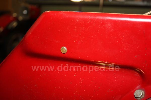

Wozu ist bei dem Star vorne links unter der Sitzbank ein kleiner Blindstopfen im Blech ?

QUOTE (Schwalbinette @ 18.12.2016, 23:35)
Da könnte man theoretisch auch einen Aufbockgriff verbauen, wenn eine Anhängerkupplung verbaut ist.

Diese Sitzbank gehört übrigens ganz sicher nicht auf den Star! Dies Sitzbank war ursprünglich auf einer Schwalbe denn beim Star konnte man immer einen Kindersitz montieren. Die eigentlich originale Sitzbank fehlte entweder oder war defekt und man hat diese Sitzbank als Ersatz genommen.

Hallo Jorg,
das sehe ich auch so, denn Scharnier und Verriegelung passen auch nicht.
Ich habe mal ein Bild von der Sitzbank meiner 64er Schwalbe gemacht.
Ich sollte die Bänke tauschen.
Was mein Ihr ?
Das Olivbraun der Starsitzbank passt auch zum Schwalberahmen.
Ich habe aber auch schon eine olivbraune Sitzbank an einem 66er Star gesehen.
Wieder eine Bastellei ?
Passt das Grau zum 66er Star ?
Wie sieht den ein montierter Kindersitz am Star aus ?
Ich freue mich auf Eure Antworten.

QUOTE (Schwalbinette @ 20.12.2016, 09:24)
Hallo Jorg,
Was mein Ihr ?
Achim

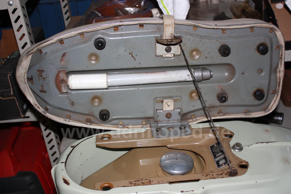

Da deine Schwalbe noch älter ist als meine muss es ein Graues Blech sein.
Grüße Gerald
