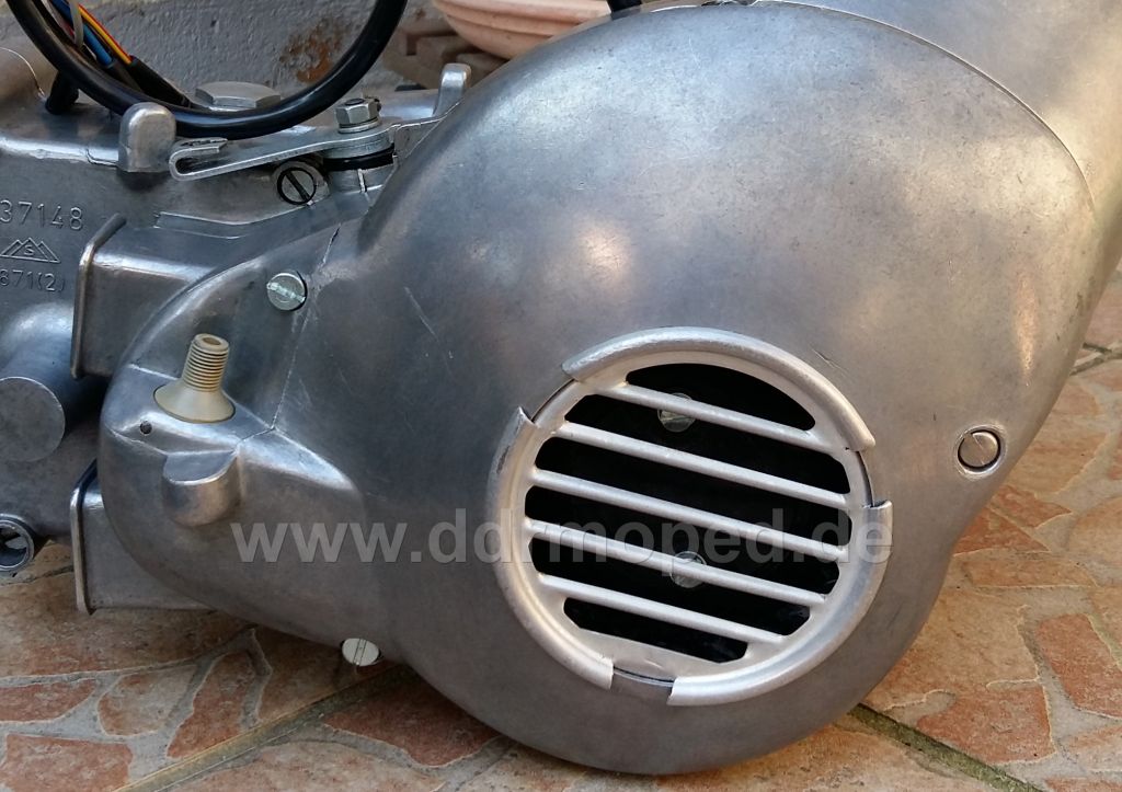

bei meinem 67'er sieht der Seitendeckel so aus.
Markus
Geschrieben am: 31.12.2016, 12:28
Mfg Andi

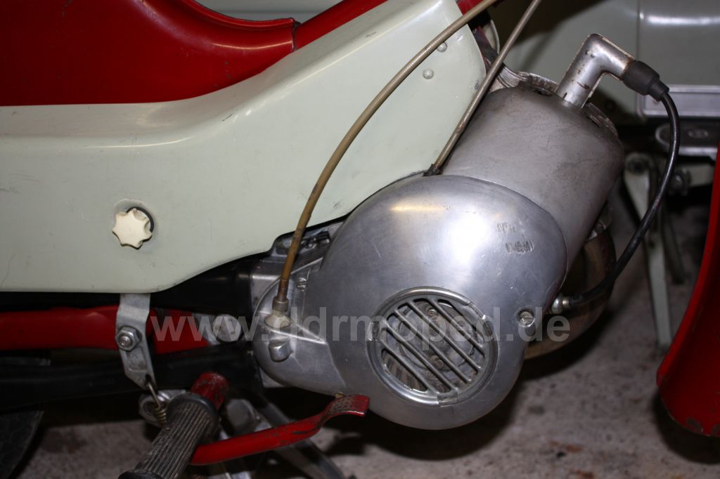

1964 hatten die Stare den gleichen Deckel wie Schwalbe aber ohne den Gummi.
Grüße Gerald

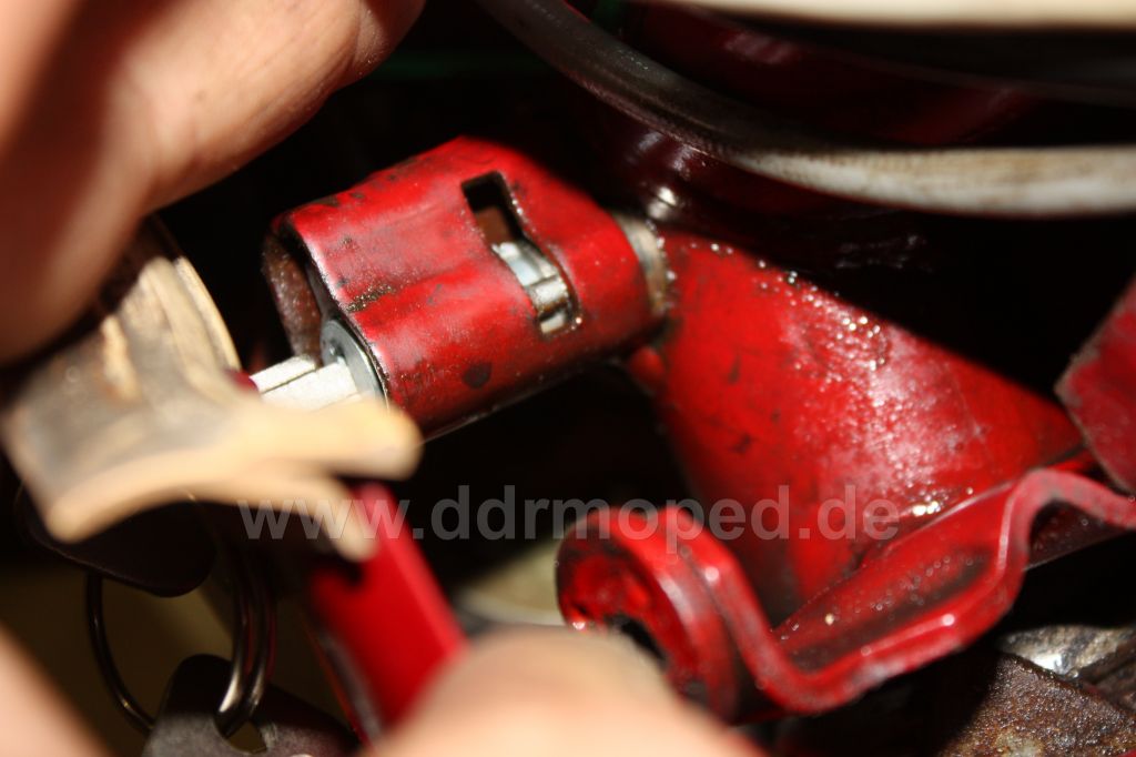

heute habe ich ein Lenkrad- und Sitzbankschloß von Jörg eingebaut.
Es sind Originale aus DDR Produktion gleichschließend.
Beim Lenkradschloß habe ich aber ein Problem :
Das Bild zeigt das Lenkradschloß abgeschlossen und die Lenkung ist blockiert.
Aufgeschlossen muß ich das ganze Schloß rausnehmen.
Es fehlt eine zweite Nut um das Schloß im offenen Zustand zu arretieren.
Was ist da nicht richtig?
Viele Grüße Achim

QUOTE (Schwalbinette @ 08.01.2017, 00:07)
Viele Grüße Achim
Ja das ist so. Bei der Vogelserie muss das Lenkerschloss extern mitgeführt werden.
Geschrieben am: 08.01.2017, 08:25
Deswegen fehlen die Lenkerschlösser zu 99%, wenn man sich einen SR4 zulegt.
Weil sie nicht "fest" am Fahrzeug waren, sind sie meist verschlampt worden.
Mfg Andi

Hallo Jörg,
die Schwalben haben das aber nicht.
Hallo Andi,
das ist aber auch blöd gemacht.
Meine alte BMW R25 hat das auch so.
Ich überlege einen zusätzlichen Schlitz zu Fräsen,
damit ich das Schloß nicht verliere.
Vielen Dank
Achim

Geschrieben am: 08.01.2017, 10:48
Wenn du das Lenkerschloss nicht in Betrieb hast, kannst du es unter der Sitzbank verstauen.
Ja, bei der Schwalbe beispielsweise, ist es besser gelöst.
Mfg Andi

Ja Andi, das werde ich so machen.
Das Schloß kommt in die Werzeugtasche unter den Sitz.
Viele Grüße

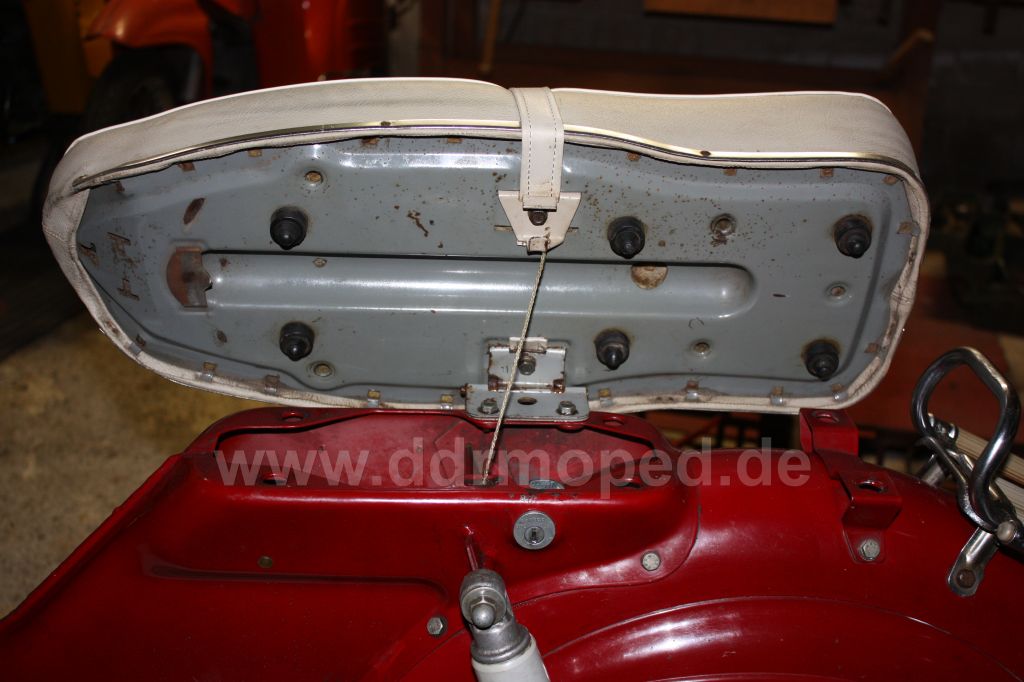

jetzt habe ich endlich den richtigen Seitendeckel drauf.
Sollten die Bowdenzüge außen am Seitenblech geführt werden ?

essiquäler
Geschrieben am: 09.01.2017, 17:54
Beiträge: 2712
Mitgliedsnummer.: 1154
Mitglied seit: 06.03.2008
So ist es richtig.
Grüße Gerald

...und die richtige Sitzbank.

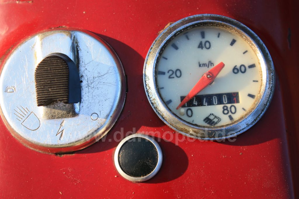

Ist das der richtige Tacho ?
Das Glas ist konkav gewolbt.
Der Sperber hatte schon 1966 diesen Tacho.

essiquäler
Geschrieben am: 09.01.2017, 18:15
Beiträge: 2712
Über den Tacho lässt es sich streiten.Mal sehen was die anderen sagen.

S50FanPL
Geschrieben am: 09.01.2017, 18:29
Beiträge: 766
Mitgliedsnummer.: 9059
Mitglied seit: 22.08.2016
Auf meiner 66er Schwalbe ist der 70er mit der Rautennadel drauf. Diesen Tacho hatte ich an der 68er.
Gruß Nathanael
