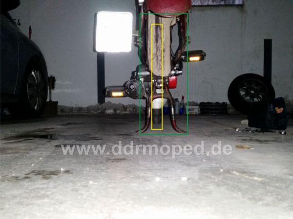

Jetzt Bilder von der Hinterradschwinge. Hoffentlich sind sie Aussagekräftig.

Hallo Matze
Auf dem Bild, welches du von hinten gemacht hast, sieht es so aus als wenn die Halterung wo der Kettenspanner ran kommt rechts höher liegt. Kann aber täuschen. Das Bild ist nicht ganz gerade geknipst.
Die Kettenspanner würd ich entsorgen und neue nehmen.
Mfg. Frank

die Schwinge hinten ist beidseitig am Ende auf einer Höhe. Ich musste auf dem Bauch liegend laugh.gif photographieren,da ich zu Hause in der Tiefgarage keine Arbeitsbühne habe.

QUOTE (Matze01 @ 14.12.2016, 17:19)
Du hattest ja weiter oben schon geschrieben, dass Du die Flucht von Vorder- zu Hinterrad kontrolliert hast.
Wenn dieses Bild nicht zu sehr außer Mitte fotografiert wurde, sieht man aber so, dass da einiges nicht stimmt.
Vielleicht musst Du doch noch einmal die Schwinge ausbauen und mit Hilfe von langen Rundstäben die Aufnahmen der Schwinge in Bezug auf die Hinterachse und im Rahmen in Bezug auf die Vorderachse kontrollieren und gegebenenfalls nachrichten.
