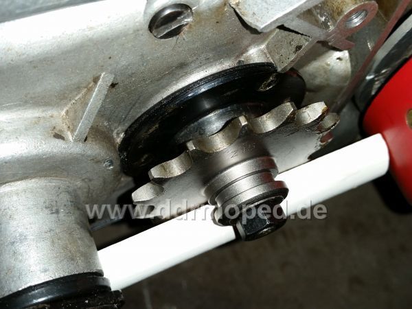

Wolfgang
Geschrieben am: 17.12.2016, 09:23
Beiträge: 2979
Mitgliedsnummer.: 195
Mitglied seit: 14.01.2006
QUOTE (Wolfgang @ 11.12.2016, 09:18)
Evtl. kommt auch das neue Ritzel als Ursache in Frage, welches noch zu scharfkantig ist. Dann müsstest Du es noch einmal ausbauen und etwas entgraten.
@ Matze01
Hättest Du mal meinen Hinweis ganz zu Anfang des Beitrages beachtet

Hallo Wolfgang,
deinen Hinweis vom Anfang habe ich noch im Hinterkopf. Ich muss nur noch raus bekommen wie stark ein originales Antriebsritzel ist um zu wissen ob und wie viel ich von meinem wegnehmen kann.Ich hatte ein paar Beiträge zurück ein Bild meines Ritzels zur Begutachtung reingestellt, damit man sich die Zähne mal ansehen kann ob sie in diesem Zustand so richtig sind oder ob da noch nachgearbeitet werden müsste.Bisher ist niemanden was aufgefallen, sonst währe sicherlich ein Hinweis gekommen.
Ich bin schon froh,dass die Abmessungen meiner neuen Kette wenigstens hin haut.
Am hinteren Zahnkranz läuft die Kette wunderbar drüber.
MfG.
Matze

Wolfgang
Geschrieben am: 18.12.2016, 09:24
Beiträge: 2979
Schau Dir doch mal die Zahnform an!
Was nützt es, wenn Du von der Dicke des Zahnrades 2/10 wegnimmst, nämlich von dem Teil, auf dem die Kette gar nicht läuft? Die Zahnspitzen sind doch angeschrägt, dort würde sich gar nichts ändern. Aber den scharfkantigen Zahngrund, dort wo die Kette läuft, müsstest Du entgraten.

Matze01
Geschrieben am: 22.12.2016, 19:25
Beiträge: 409
Mitgliedsnummer.: 9240
Mitglied seit: 06.12.2016
ich habe nun mein Antriebsritzel an den Zähnen komplett entgratet.Bilder vom entgrateten Zustand habe ich nicht extra gemacht.Kann nur sagen,es war eine Sau-Arbeit, da das Material gehärtet ist. Der Kettenrundlauf ist etwas besser geworden, perfekt war er noch nicht.Insbesondere wenn die Kette etwas straffer sitzt.Es knackste immer noch an 2-3 Stellen. Dann habe ich mir den Rundlauf in Zeitlupe angesehen und festgestellt, dass die inneren Kettenglieder vereinzelt an einem Zahn anstoßen und dann erst richtig in die Führung reinrutschen. D.h. ein inneres Kettenglied kantet manchmal etwas leicht an einem Zahn (obwohl schon bearbeitet) weil die Zähne allgemein relativ dick sind.Dieses reinrutschen verursachte die Geräusche.Desweiteren habe ich festgestellt, dass nicht die Radführung hinten schuld ist, sondern das Nachbauritzel ein mü zu weit auf der Antriebsachse sitzt, wenn es festgezogen ist. Dieses mü weniger würde für einen Schnurgeraden Lauf der Kette ohne verkantung am Ritzel reichen.Leider weiß ich nicht wie ich es hin bekomme, dass das Ritzel nicht so weit drauf geht. hmm.gif Einen mm weniger würde reichen. Damit die Kette seitlich flexibler wird habe ich sie ziemlich locker gespannt und jetzt sind die Geräusche weg thumbsup.gif . Die Kette hat genug Lose drin damit sie sich vorne schön leicht ins Ritzel reinziehen kann.
Soviel erstmal zum Thema von mir.
Ich möchte mich erstmal bei allen bedanken thumbsup.gif die mir zum Thema geschrieben haben.
MfG.
Matze
"Die Wahrheit in einer Zeit universalen Betrugs zu sagen ist eine revolutionäre Handlung” (Georg Orwell in "1984")
Matze01
Geschrieben am: 29.12.2016, 15:27
Beiträge: 409
nachdem mir die etwas lose gespannte Kette keine Ruhe lies und ich noch nicht zufrieden war, habe ich heute ein gebrauchtes,aber noch gutes original Ritzel vorne verbaut. Was soll ich sagen, es knarkste regelrecht bei Umdrehungen hmm.gif .Und es wurde noch schlechter mit den Geräuschen.Also habe ich wieder das Neue,bearbeitete eingebaut und die Kette richtig normal gespannt. Jetzt bleibt es erstmal so wie es ist.
