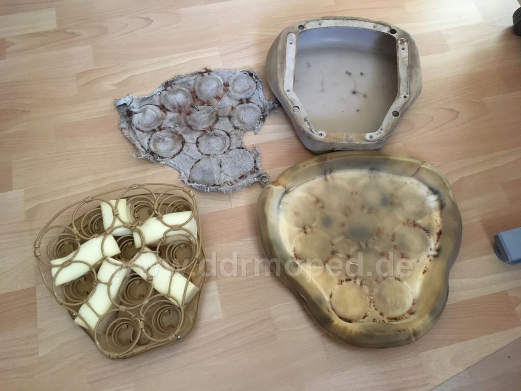

Tourgigant
Geschrieben am: 09.08.2017, 18:52
Detail am Rande, auch die rostigen Sitzträger sind jetzt konserviert. Und die schlappen Federn mit Polsterschaumstoff unterstützt. Die Gummiüberzüge sind Original 1965.

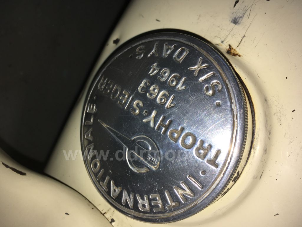

Tourgigant
Geschrieben am: 19.10.2017, 11:38
Machen nicht alle so. Ich bin der erste der es so nennt. Auf dem Tankdeckel steht auch nicht „sechs Tage Trophäen Sieger“. Damals konnten sie auch schon englisch.

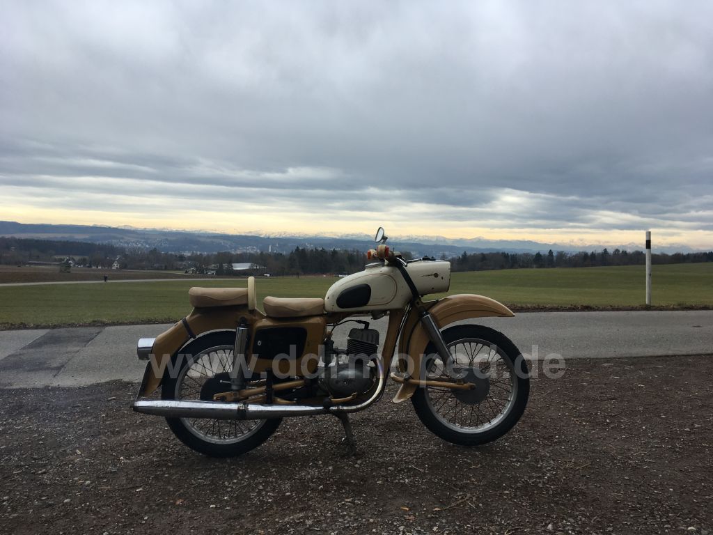

Tourgigant
Geschrieben am: 11.03.2018, 15:28
Es ist geschafft. Eine ES im Alpenvorland. Die kurze Fahrt hat soo gute Laune gemacht.
Jetzt noch das Kerzengesicht aufhellen...
