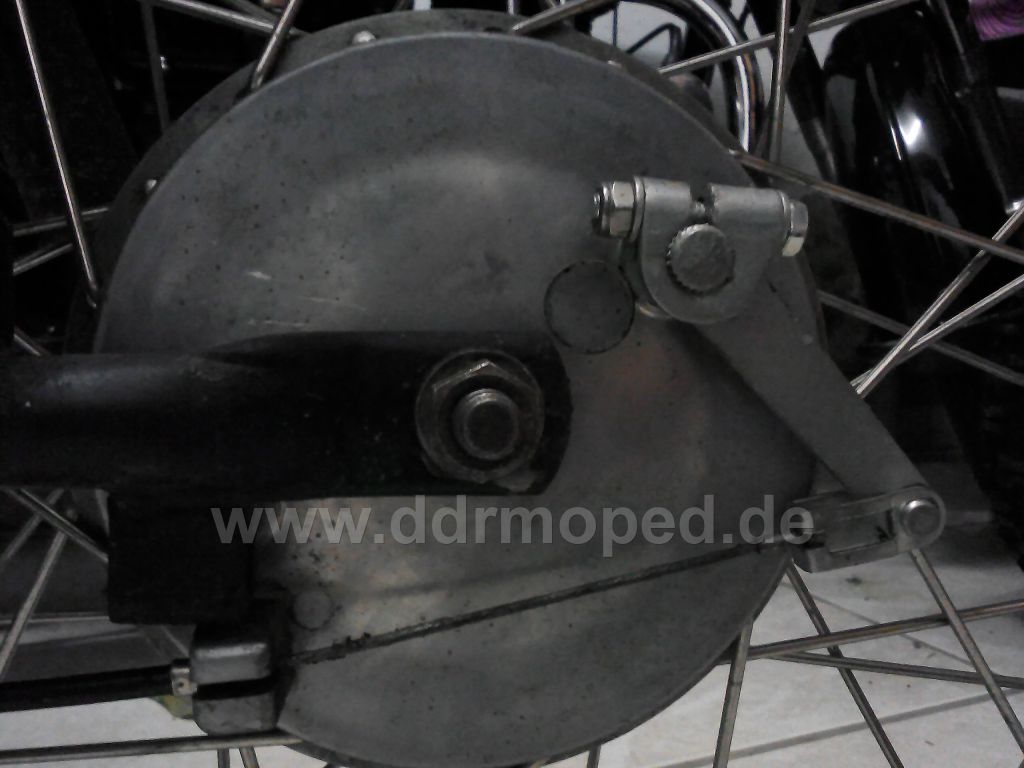

Ich habe das Problem das bei meiner Schwalbe der Bowdenzug der Vorderbremse zu lang ist. Ich habe die Ankerplatte der Bremse gegen eine mit ausenliegenden Bremshebel getauscht, weil dieser länger war als der innenliegende der originalen Ankerblatte. Und jetzt ist meine Frage wie kann ich den Bowdenzug am besten kürzen?
Außerdem war der Bowdenzug auch schon bei der originalen Ankerblatte zu lang, und der originale Bowdenzug ist es auch. Das Nachstellen der Schraube oben am Lenker nützt leider auch nichts.
WAS SOLL ICH TUN ?
Gruß Ben
Geschrieben am: 14.12.2016, 15:34
Da der Umbau kein Standard ist, passt auch der Bowdenzug nicht. Du musst den Nippel ablöten, die Litze Kürzen und den Nippel wieder auflöten.
Dass der normale Bowdenzug zu lang ist, bezweifel ich, außer du hast einen Polen oder China Bowdenzug gekauft.
essiquäler
Geschrieben am: 14.12.2016, 15:42
Beiträge: 2713
Mitgliedsnummer.: 1154
Mitglied seit: 06.03.2008
Der von der S51 sollte passen.
Grüße Gerald
simson100
Geschrieben am: 14.12.2016, 15:52
Beiträge: 41
Mitgliedsnummer.: 9249
Mitglied seit: 12.12.2016
Wie lang ist der Bowdenzug vom s51 ?
Geschrieben am: 14.12.2016, 16:19
Beiträge: 4434
Kauf dir für deine Bremse einen Kupplungsbowdenzug vom SR50 (SR80, Bunny usw.). Der paßt für diesen Bremsenumbau prima, wenn du oben am Handbremshebel dazu optimalerweise noch eine 30 mm Einstellschraube von der MZ verwendest, statt der originalen 20 mm Stellschraube.
essiquäler
Geschrieben am: 14.12.2016, 16:33
Beiträge: 2713
Gesamtlänge 1099 mm Freies Seilende133 mm.
