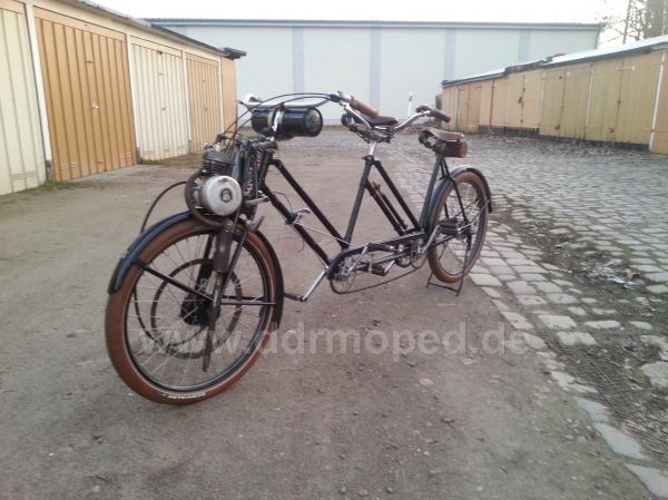

nun habe ich endlich meinen Traum von Tandem und Rex FM50 fertig und noch eine klitzekleine Frage. Wie stark spannt man den Riemen? Gibts hierfür ne Faustformel?
Bilder gibts auch bei Gelegenheit.
Danke
