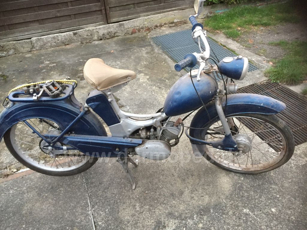

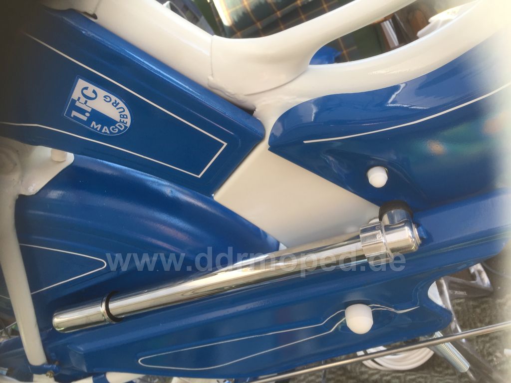

Hallo mein Name ist Maik und ich komme auch Magdeburg , lese schon eine ganze weile mit und möchte mich und mein Projekt mal vorstellen.
Erstmal ein grosses Lob an die Forumsgemeinde sehr informativ und sachlich hier ...gefällt mir !
Habe im Oktober diesen Esser 2 erstanden und bin beim Aufbau ! Er ist fast fertig fehlt nur noch der Motor ! Aber der Reihe nach hier mal der Ablauf ......
SR2/E Bj.1965
1965

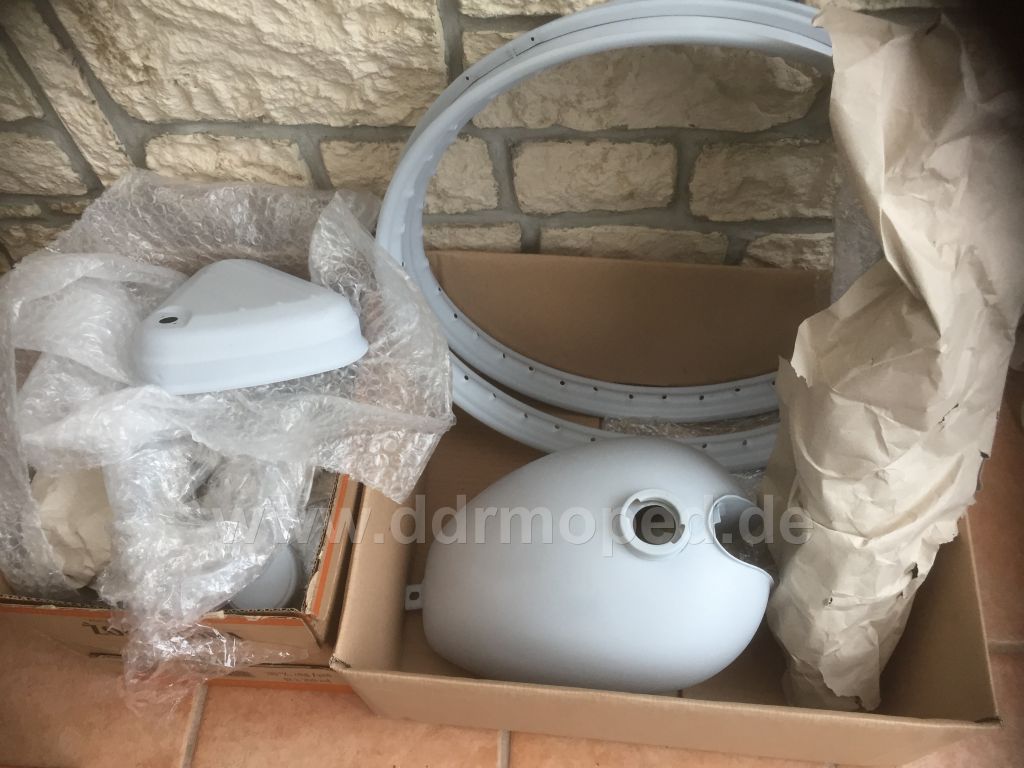

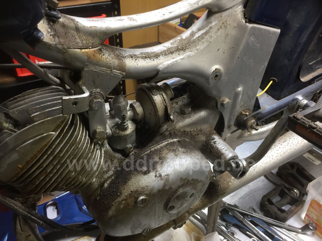

Der Zustand war nicht so prickelnd

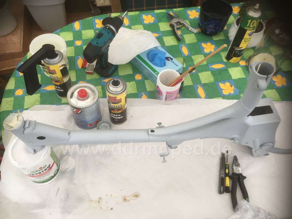

Zerlegt und alles geschliffen und Grundiert
Schweine Arbeit

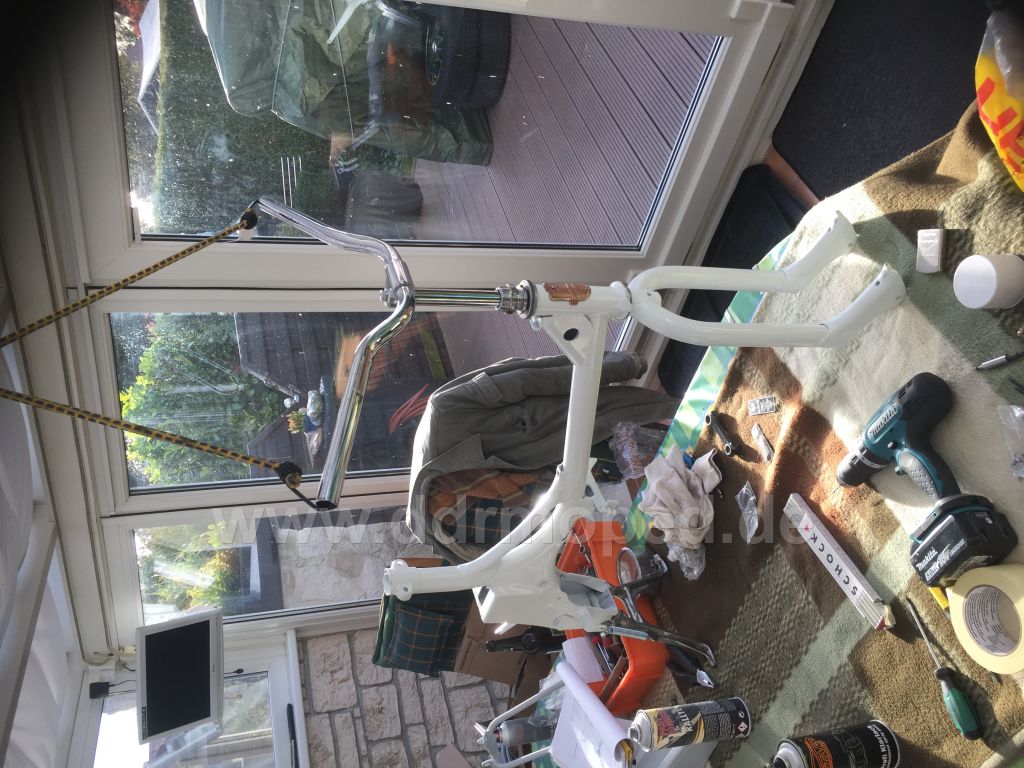

Los gings mit dem Rahmen !
1965
Geschrieben am: 30.12.2016, 11:19
Beiträge: 19
Mitgliedsnummer.: 9268
Mitglied seit: 30.12.2016
Rahmen entlackt geschliffen gefüllert geschliffen haftgrund Farblack weiss Lack
1965
Geschrieben am: 30.12.2016, 11:21
Beiträge: 19

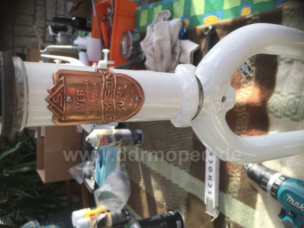

Emblem poliert

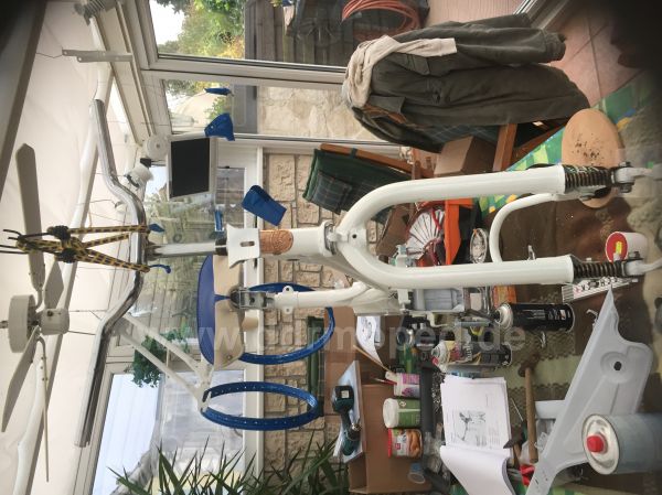

Im Hintergrung Felgen etc.
Nicht lachen in der Garage wars zu kalt die Montage erfolgte im Wintergarten fragt nicht was meine Frau dazu gesagt hat _clap_1.gif

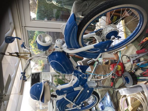

Danke Enrie !

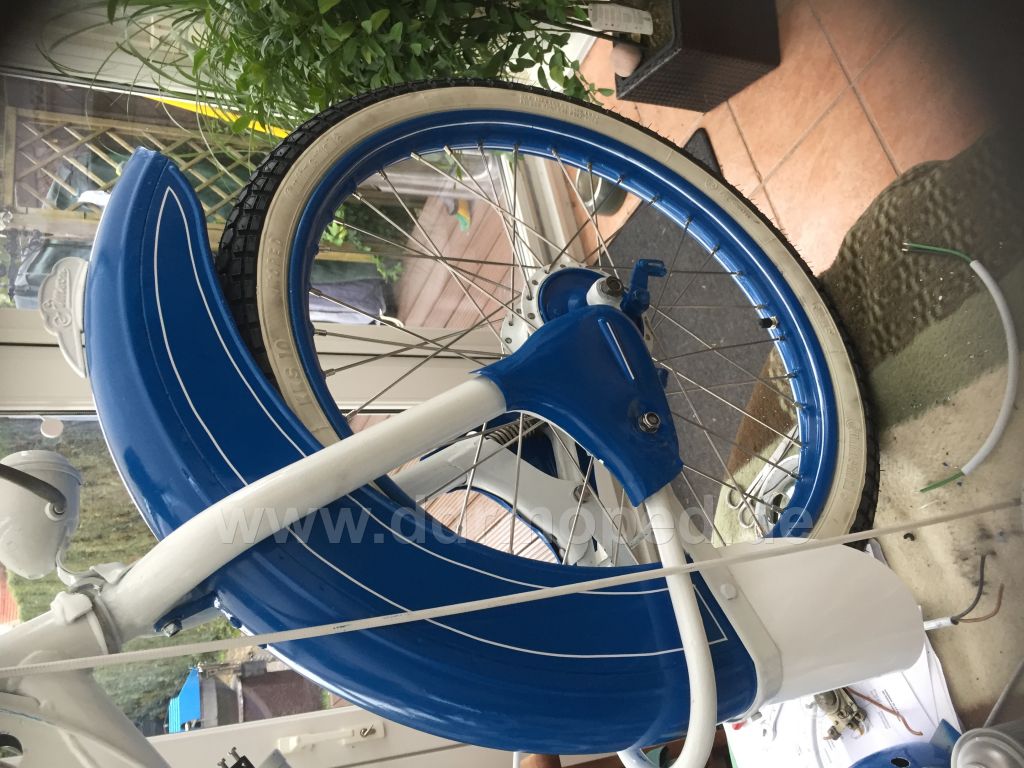

Blau weiss
Kabelbaum neu gemacht

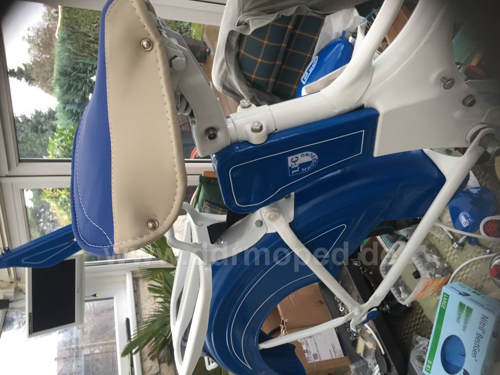

1965
Geschrieben am: 30.12.2016, 11:34
Beiträge: 19

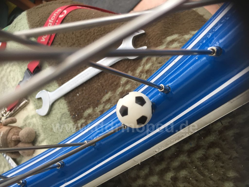

Bereifung weißwand

So
1965

Zustand zur zeit warte auf Motor
Knieblech kommt noch dran ist in Arbeit

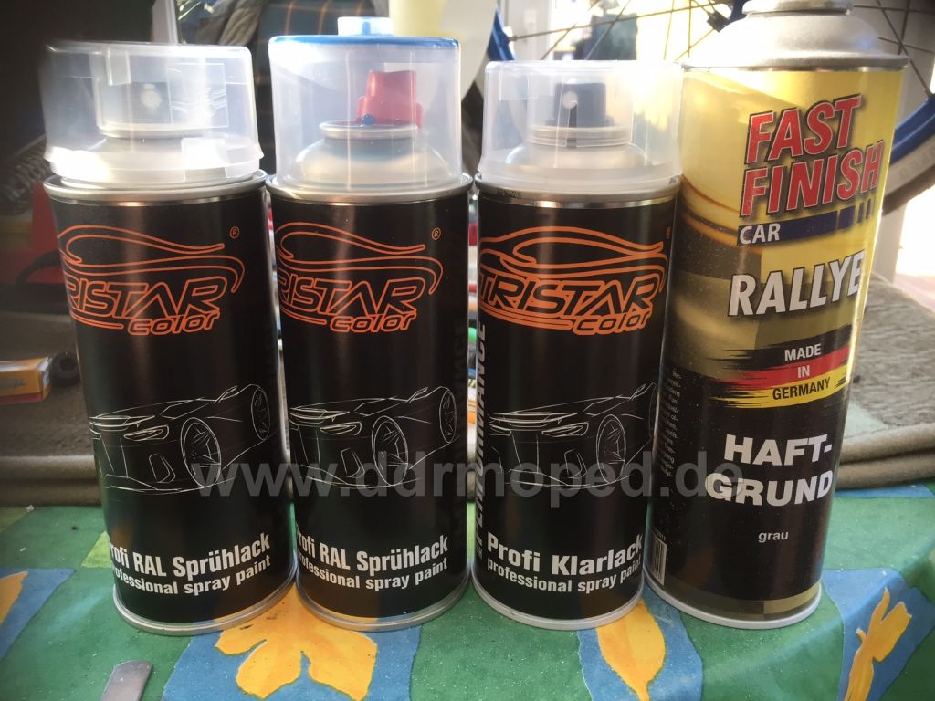

Sprühlack weiss
Sprühlack blau
Sprühlack Klar
Haftgrund

Etwas Chrom
