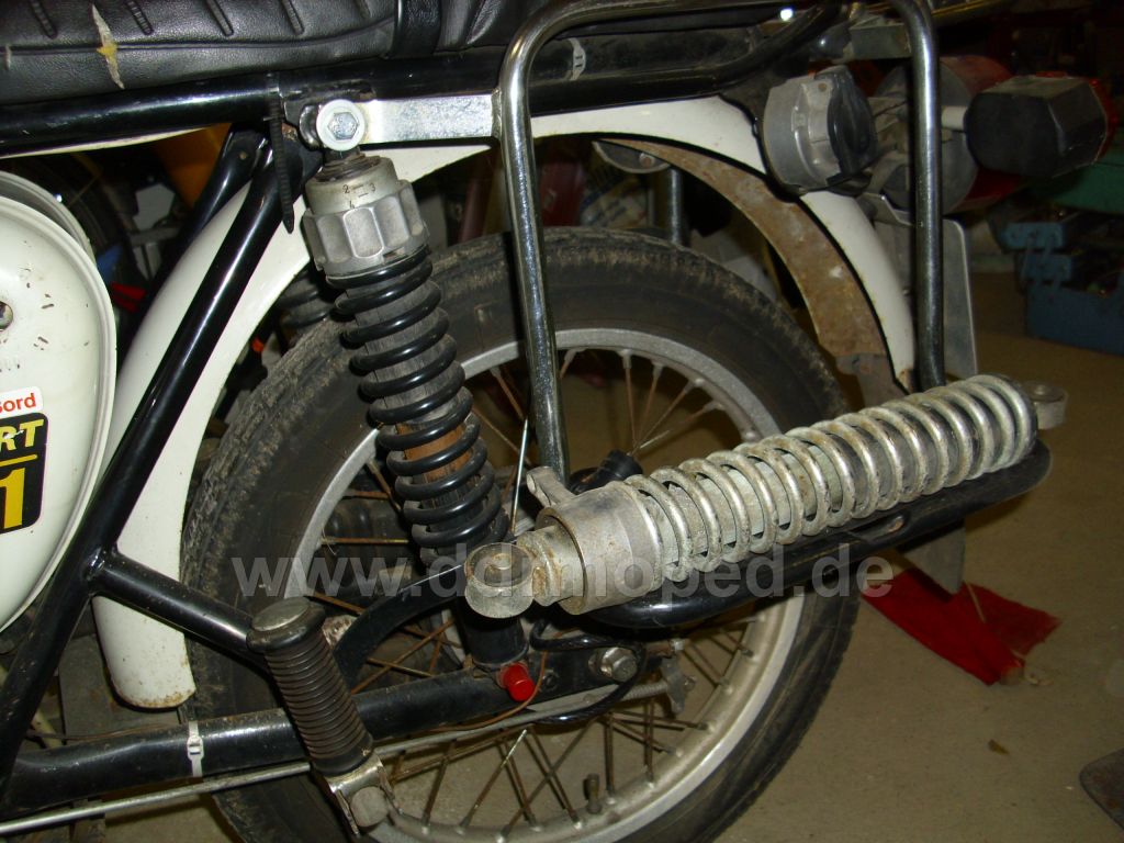

Nicht alle, die 2Fachen von der kleinen MZ wurden auch in Serie gerne genohmen. Notfalls ein Gummi mit M8-Hülse eingedrückt.

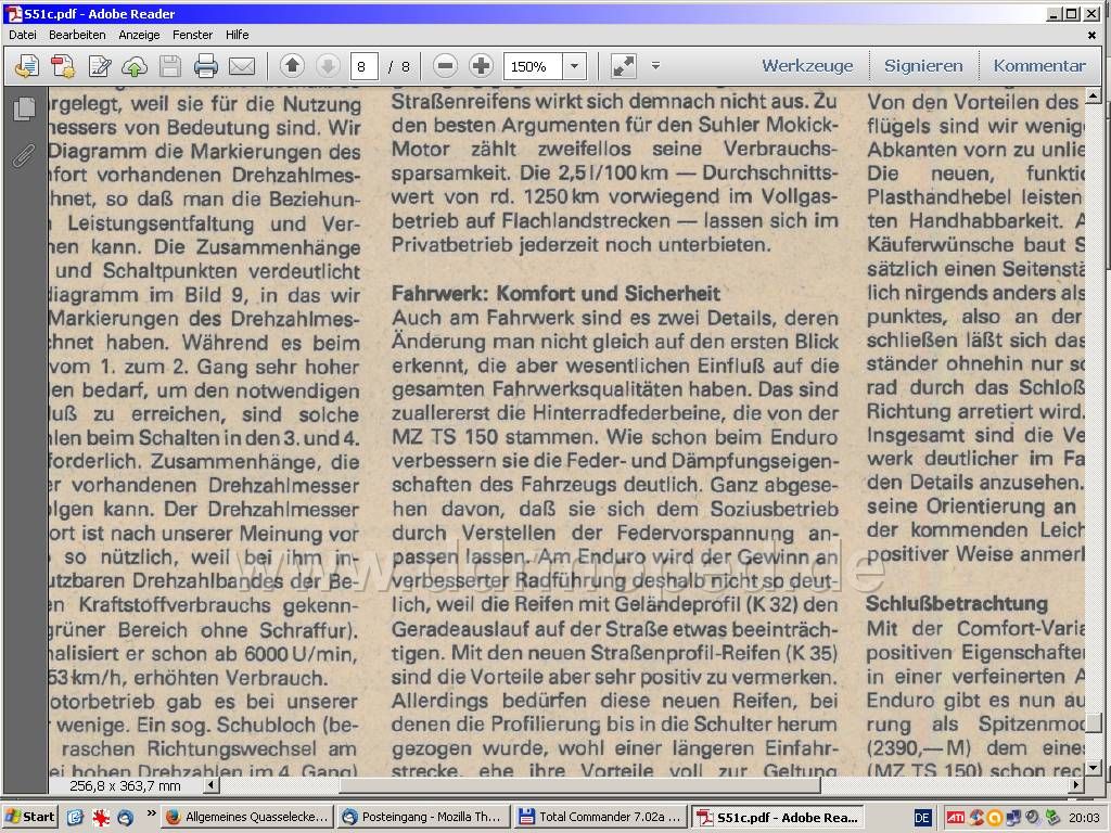

Die sind von der kleinen, allerdings mit 2 M8-Augen. Steht im jedem Testbericht:

Da steht nur, dass sie von der TS150 übernommen wurden, nicht, dass die M10 Buchsen unten auch geblieben sind. Fakt ist, dass MZ unten immer eine M10 Buchse verbaut hatte, habe hier auch 3 ES und 2 TS und mehrere Schwingen um das zu beweisen. laugh.gif wink.gif

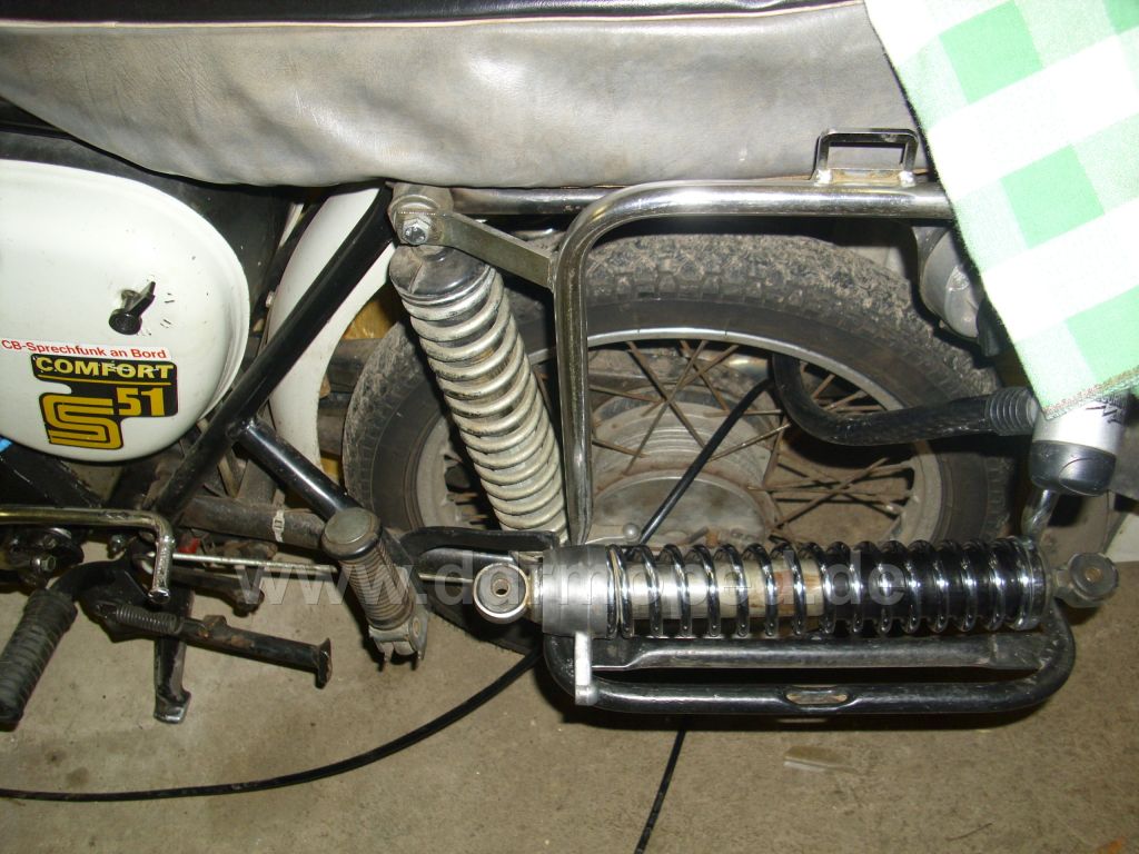

Deswegen, das auch die Gummis dazu passen müssen. Und diese haben entweder die 10mm Distanzhülsen drinne oder die 8mm Distanzhülsen. Im Außendurchmesser sind diese scheinbar gleich.
Erst die einstellbaren Stoßdämpfer für den Roller haben kleinere Augen, um eine eindeutigkeit zu erzielen. Die passen auch an der S51:
