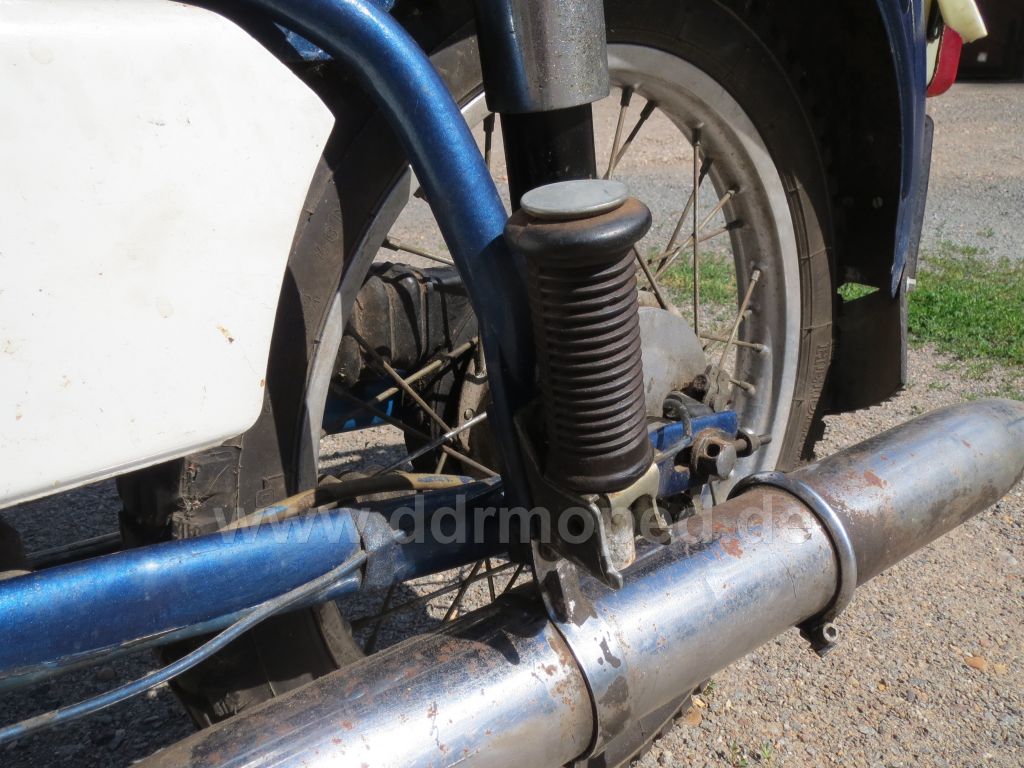

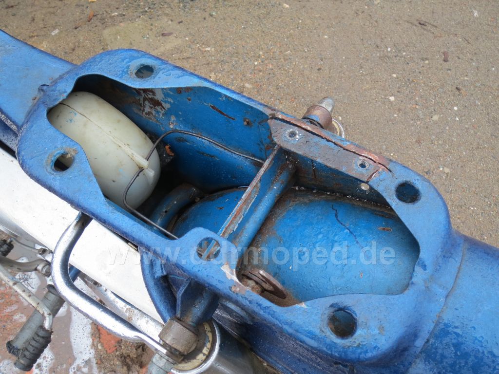

Erstmal ein paar Detail-Bilder...
"Wozu Lack, es gibt doch Rost..."

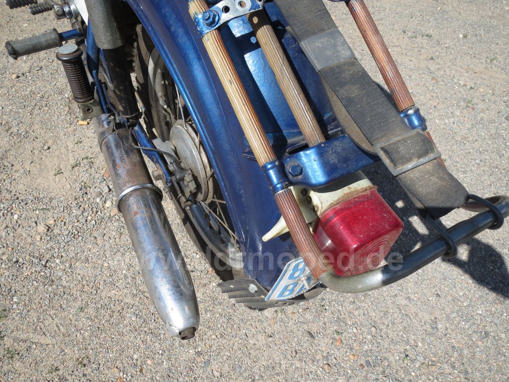

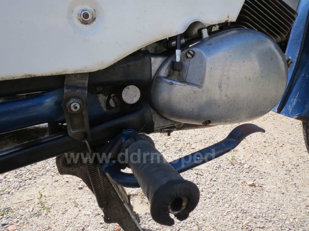

Rohr im Endstück? Versicherungskennzeichen?

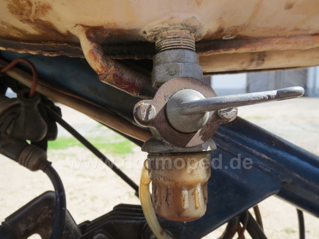

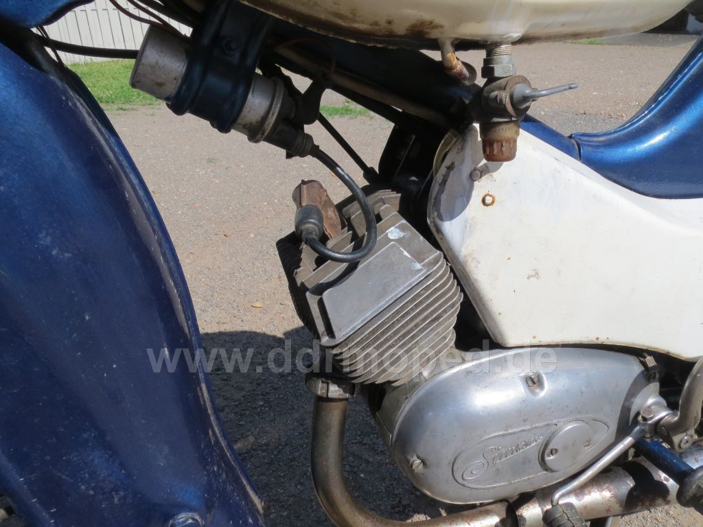

...Benzin-Gockel...

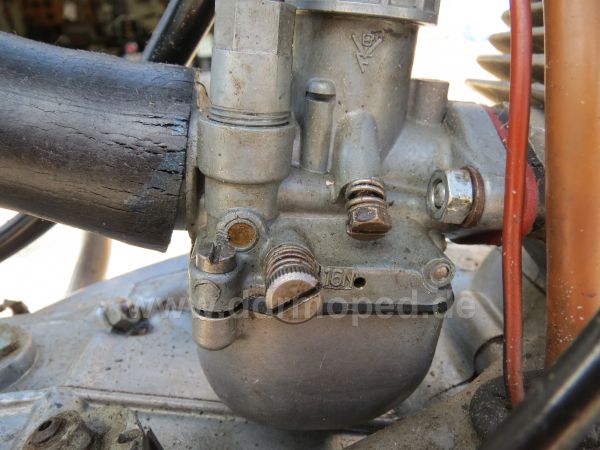

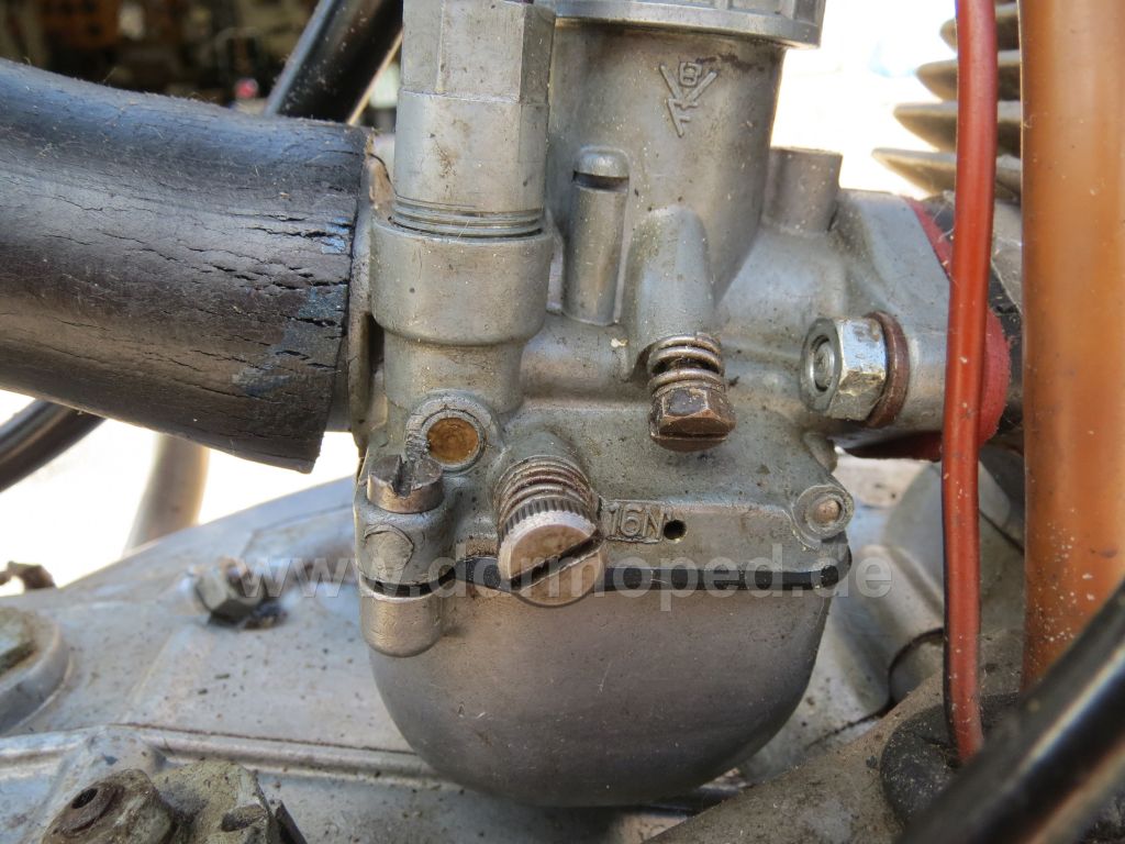

...16N - Vergaser? Was ist das denn für einer?...

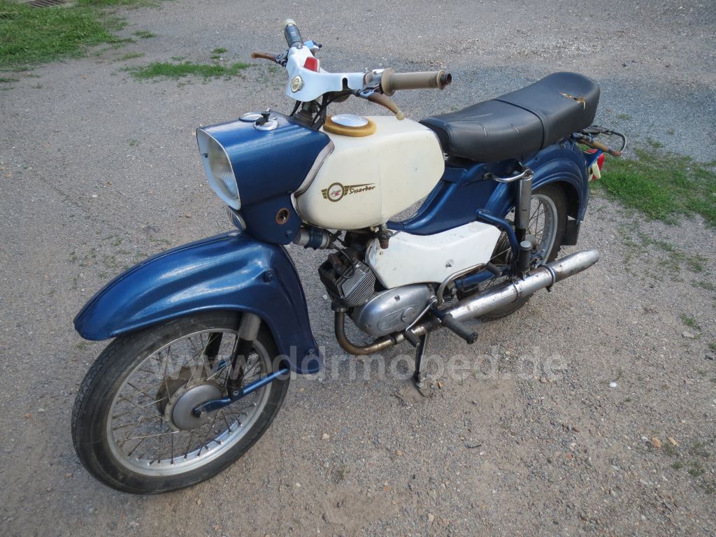

Zum Glück sind die originalen Papiere/ Brief vorhanden. Motornummer stimmt auch noch wink.gif

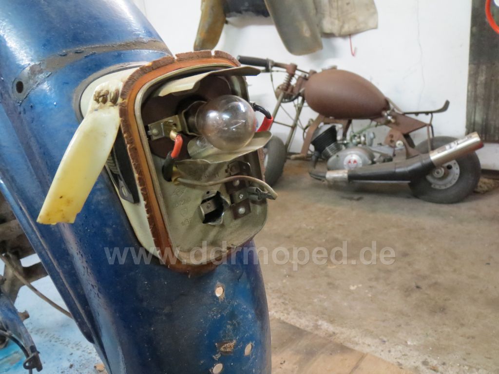

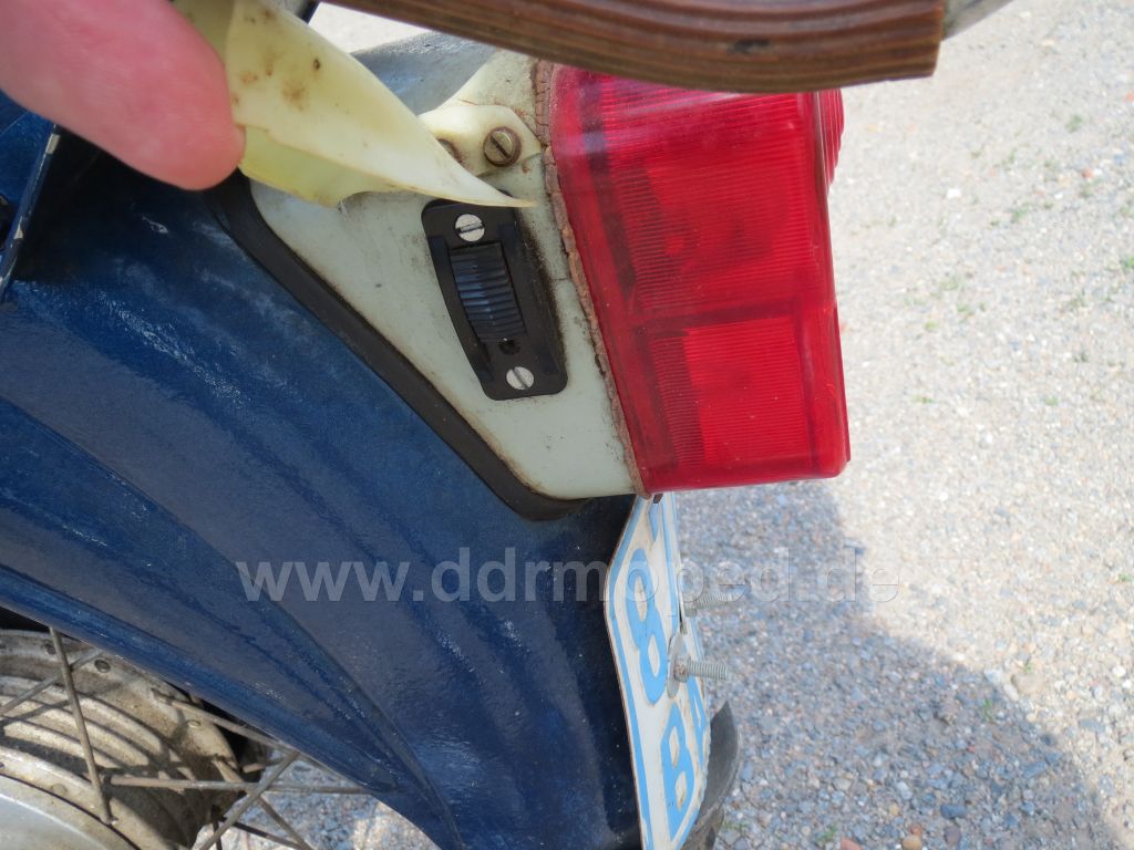

...Rücklicht inspizieren...wozu dort ein Schalter...egal, wird gerichtet!

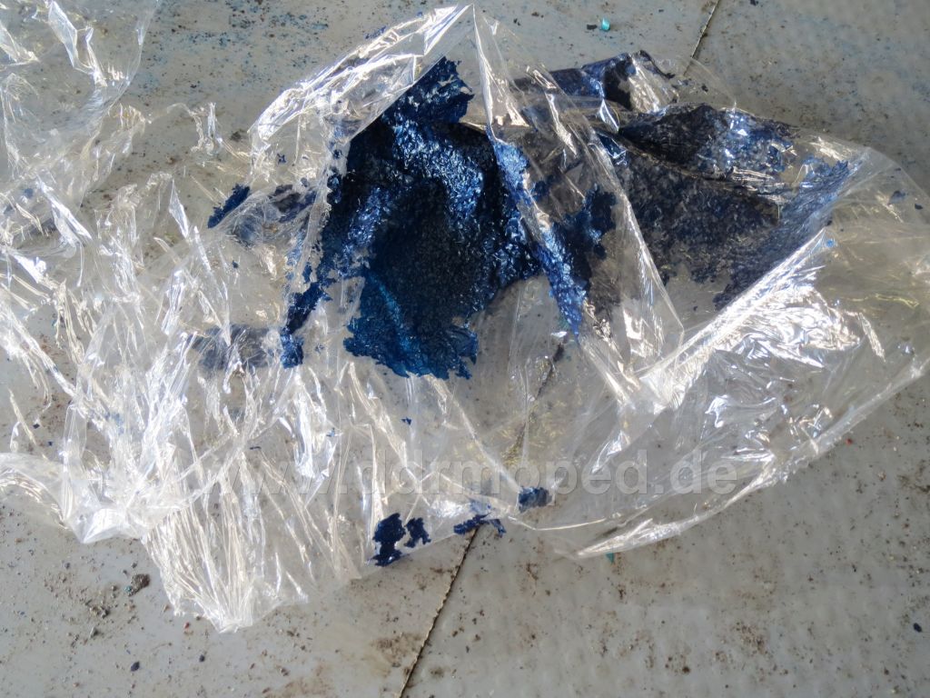

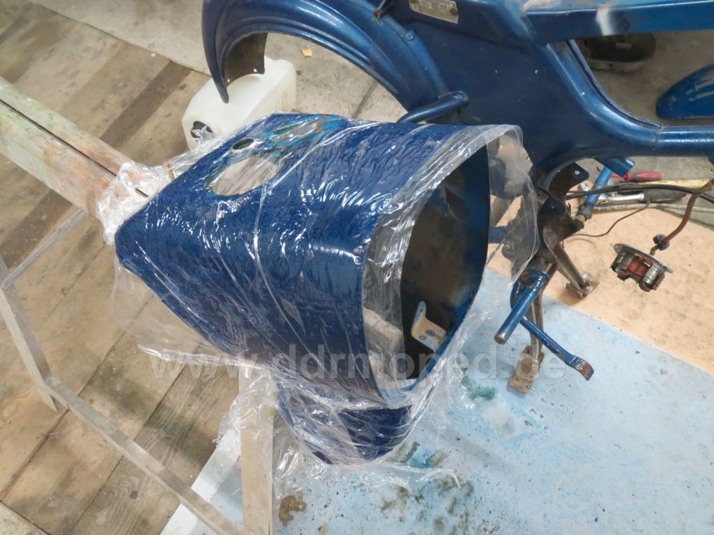

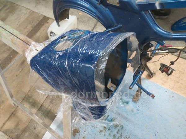

Zurück zum Lack. Irgendwann nachts im Bett kam mir ein Gedanke: Vielleicht doch mit Beize probieren? Am nächsten Tag den Malermeister meines Vertrauens um Beize angefleht... laugh.gif - "Er sagt nur: nimm was du brauchst!" thumbsup.gif
Also los...
Beize drauf, mit Folie umwickeln und warten...
Roberto
Geschrieben am: 19.01.2017, 14:30
Beiträge: 653
Mitgliedsnummer.: 7692
Mitglied seit: 08.10.2014

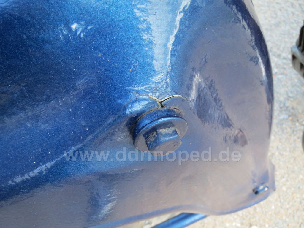

...Folie abziehen...
