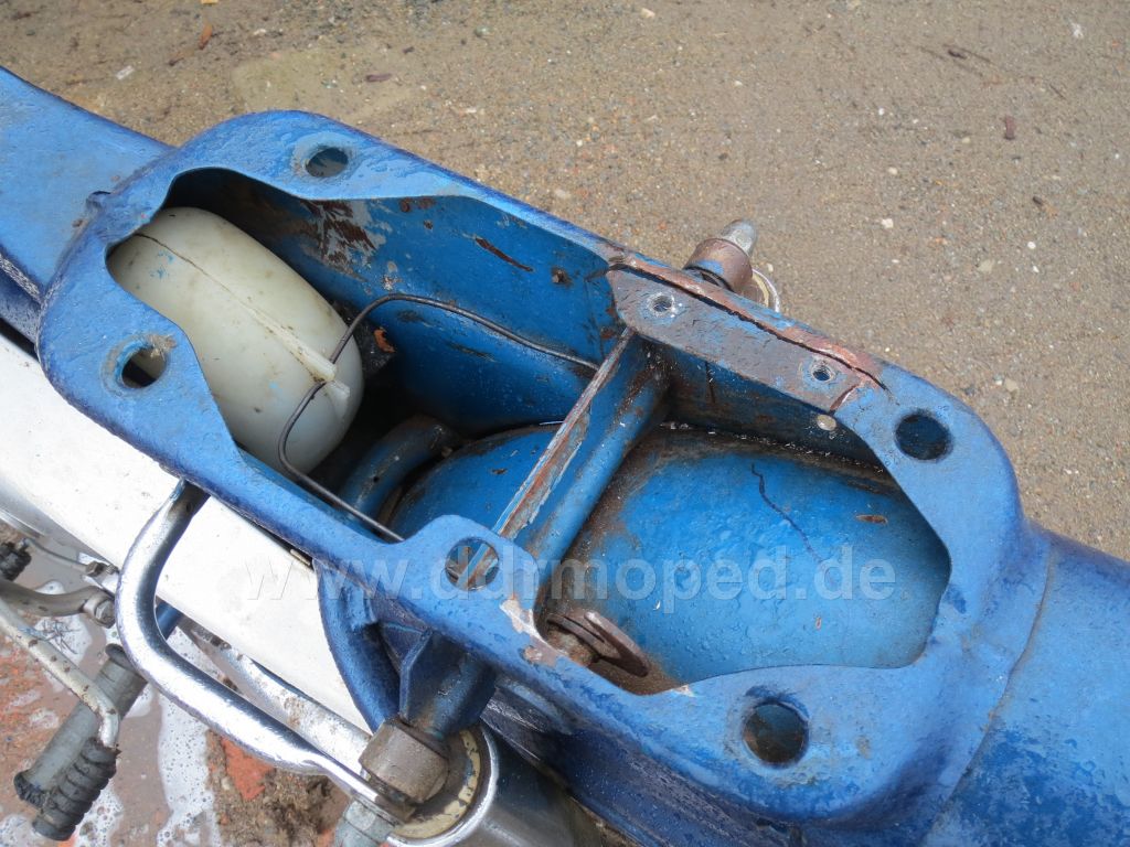

...diese Schwachstelle kennen wir alle...
"Wozu Lack, es gibt doch Rost..."
Roberto
25.01.2017, 13:57
Beiträge: 653
Mitgliedsnummer.: 7692
Mitglied seit: 08.10.2014

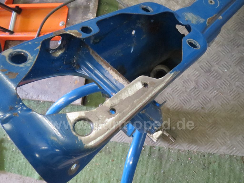

...gleich noch ein bisschen verstärkt...
Roberto
25.01.2017, 13:59
Beiträge: 653

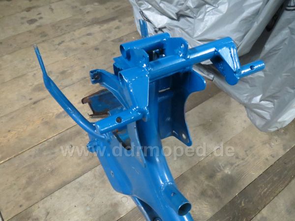

...grundiert und anlackiert...

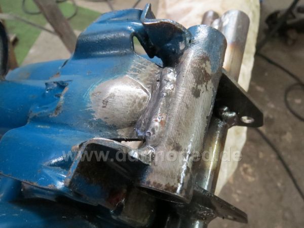

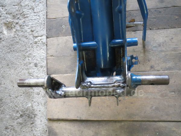

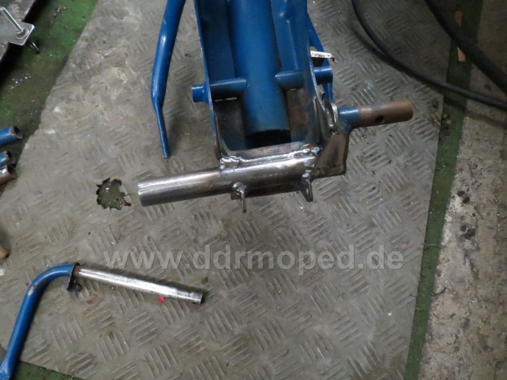

Als nächstes das gerissene Ständerrohr. Gleich entlackt und drüber gebrutzelt...
Roberto
25.01.2017, 14:05
Beiträge: 653

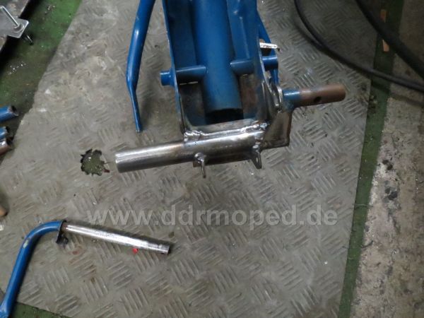

...brutzel, brutzel...
Roberto
25.01.2017, 14:06
Beiträge: 653
...wie kann man nur?
Roberto
25.01.2017, 14:07
Beiträge: 653
...und weg damit...

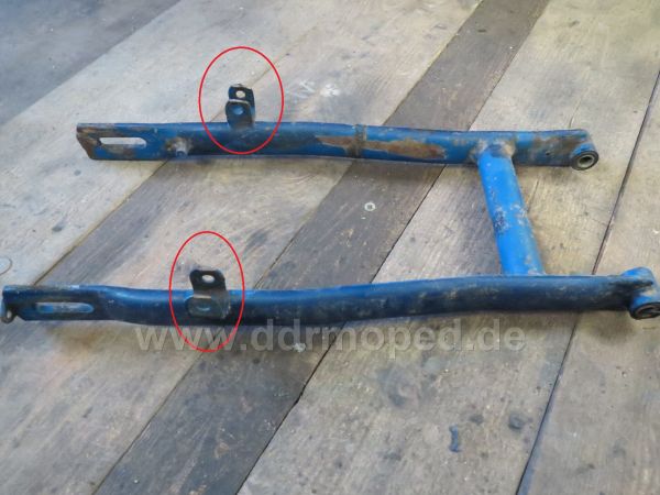

Roberto
25.01.2017, 14:14
Beiträge: 653

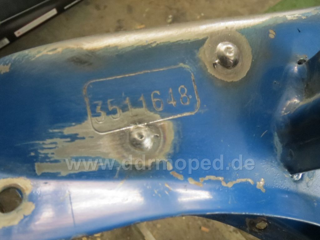

Die hintere Schwinge hat auch gelitten. Irgendwie haben die Stoßdämpfer dort nicht nur geschliffen, sondern aufgelegen...
ICH GLAUBE, ICH BENÖTIGE EINE NEUE SCHWINGE !!!
Hat jemand eine gute, patinierte?

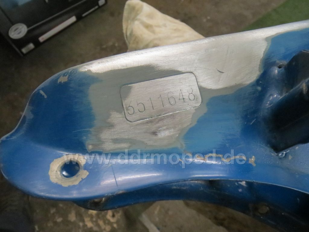

...achso, das habe ich auch noch geschweißt...
Vorher:
Roberto
25.01.2017, 14:17
Beiträge: 653
...Nachher...

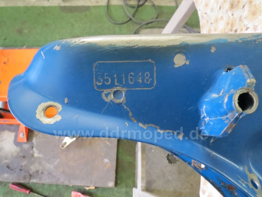

Ebenfalls vorher:
Roberto
25.01.2017, 14:19
Beiträge: 653
Nachher:

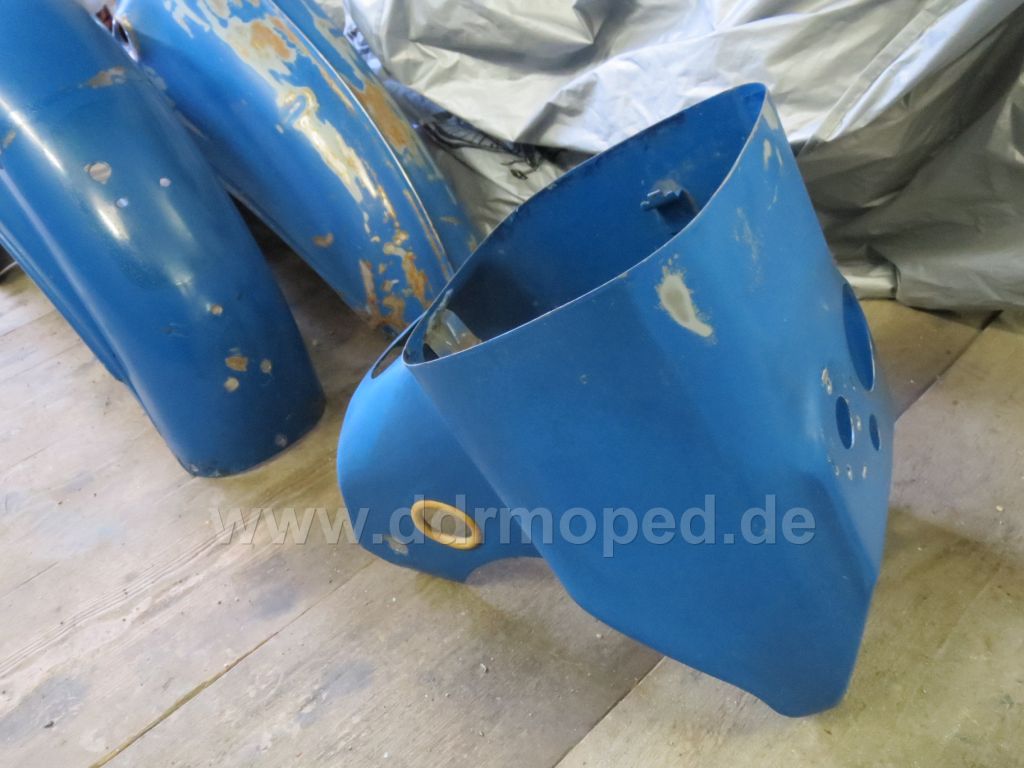

Roberto
25.01.2017, 14:22
Beiträge: 653
Und hier noch die Lampenmaske. Alles muss soweit gut vorbereitet werden, damit ich es mit Owatrol versiegeln kann...
Ein langer Weg...
Sehr steil...
Aber es wird...
MfG Robert
