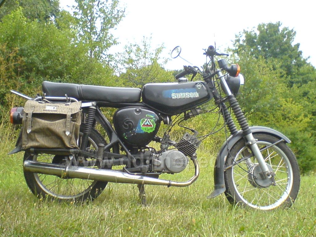

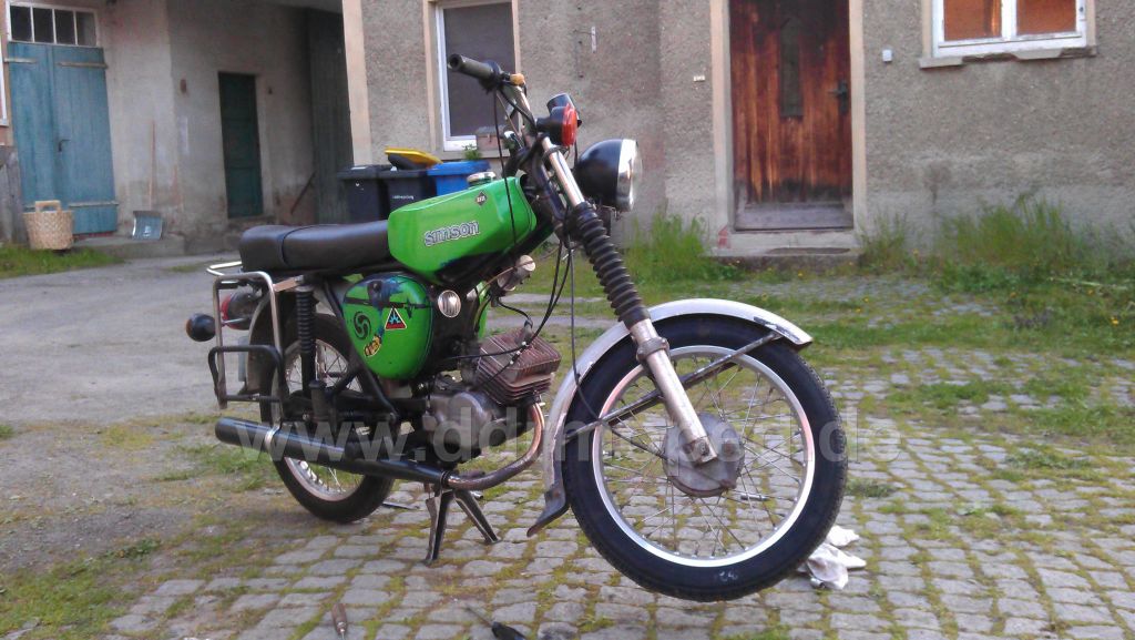

Hier mal ein Bild vom ganz ursprünglichen Zustand

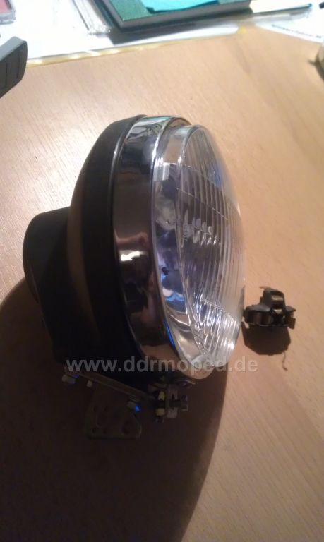

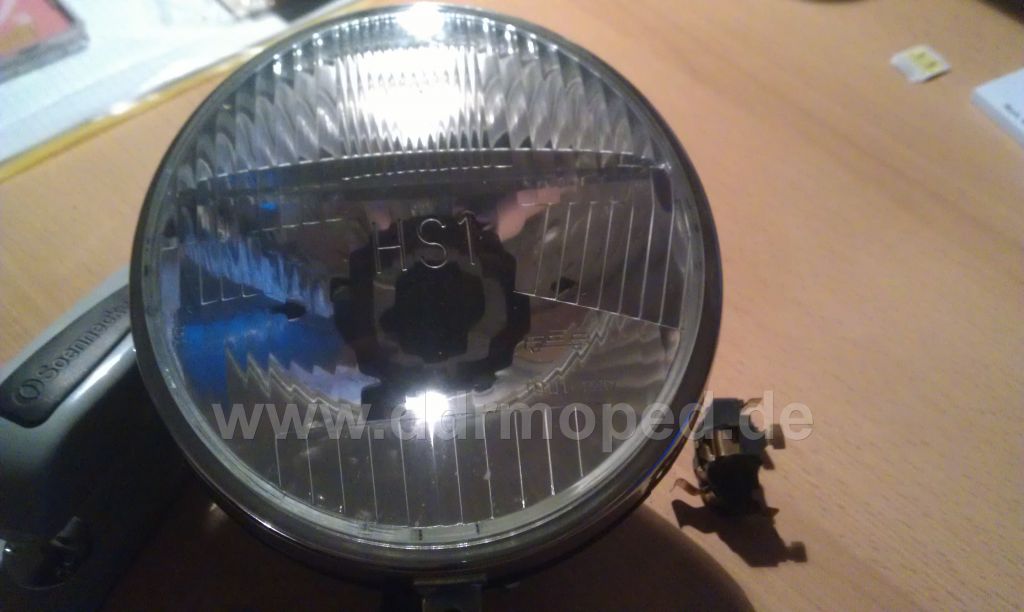

LordHelmchen
Geschrieben am: 22.01.2017, 20:39
Beiträge: 460
Mitgliedsnummer.: 6177
Mitglied seit: 03.02.2013
Komplett mit Tubberware, welche aber nicht montiert wird, sondern s bleibt die T....lampe.

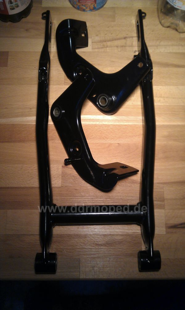

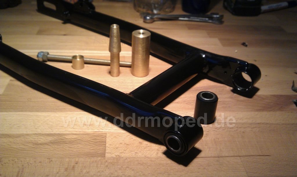

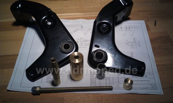

So, es hat sich ein klein wenig getan. Da mir die Klausurvorbereitungen etwas Zeit rauben, ist nicht viel passiert. Die Peterbuchsen (PU) im Motorlager haben wieder ihren Platz gefunden und die Schwinge hat ihre PA-Buchsen verpasst bekommen
LordHelmchen
Geschrieben am: 06.02.2017, 19:32
Beiträge: 460
Alles fein mit Einzughilfe verbaut. Gut, bei den PA-Buchsen war dies nicht nötig wink.gif
LordHelmchen
Geschrieben am: 06.02.2017, 19:33
Beiträge: 460

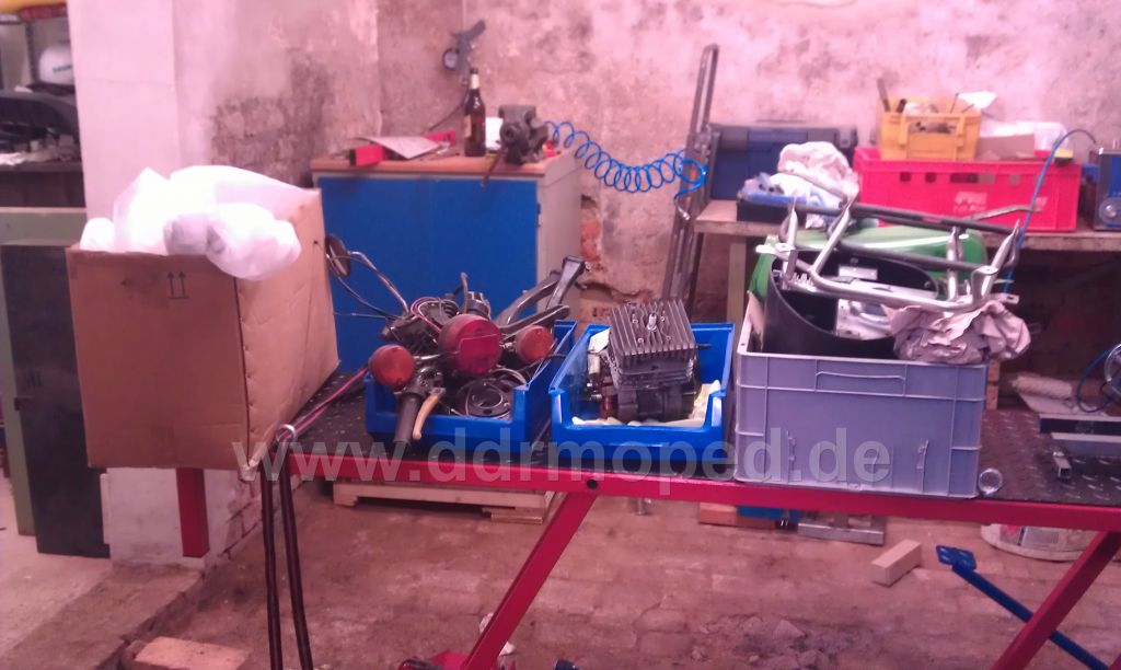

LordHelmchen
Geschrieben am: 12.03.2017, 19:32
Beiträge: 460
So, erstmal den ganzen Kram auf die neu gebaute Moped/Motorradhebebühne und mal sich wieder einen Überblick verschaffen.
