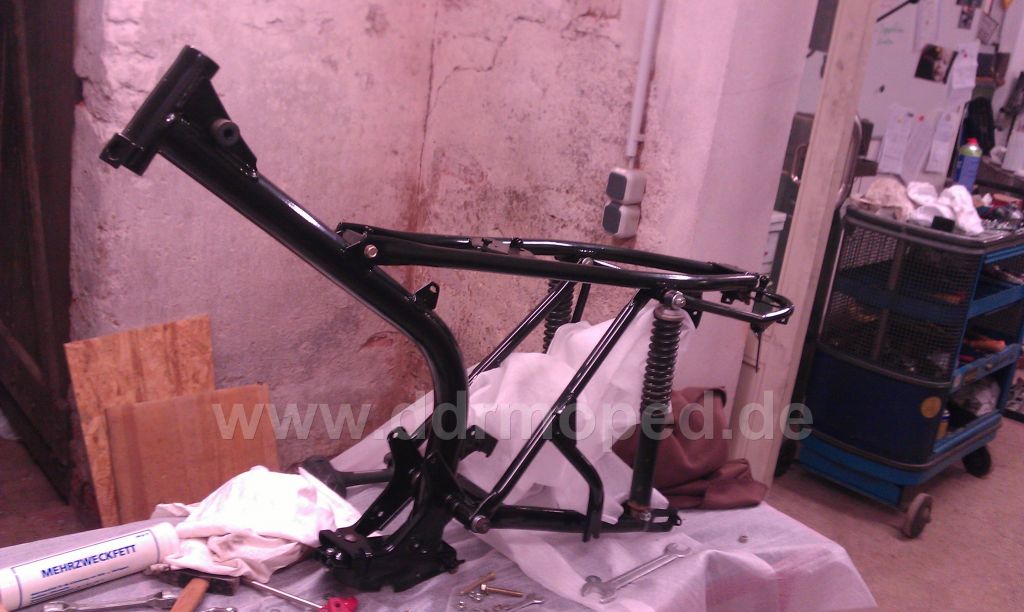

So, Rahmen ist bald komplett. Neues Lenkkopflager ist auch schon da, doch die Kerbnägel fehlen noch. Wenn die Nägel da sind, kommen auc die Lageraufnahmen rein und dann der ganze Steuerkopf.

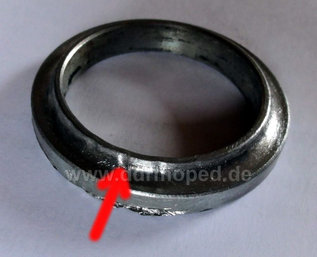

Hallo ich hoffe der untere Gabellaufring ist kein Nachbau! hier mal ein Foto - er war 1 Jahr verbaut und höchstens 150 km ohne Unfall gelaufen man sieht deutlich die Eindellungen der Lagerkugeln - Gruß
Ich musste meinen Nachbausatz innerhalb kürzester Zeit auch schon mehrfach nachziehen. Aber woher ein neuwertiges Originalteil bekommen? Gibt's die Laufringe noch?

Das ist aber normal das so ein Lager des öfteren nach gezogen werden muss, gerade wenn es neu ist und sich noch setzt.
Das auf dem Bild sieht für mich danach aus als ob das nachziehen vergessen wurde und durch das dadurch zustande kommenende starke Spiel sich die Kugel einarbeiten konnte.

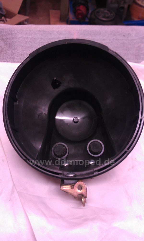

Da nach Bildern für das HS1-Lampengehäuse gefragt wurde, hier sind sie.

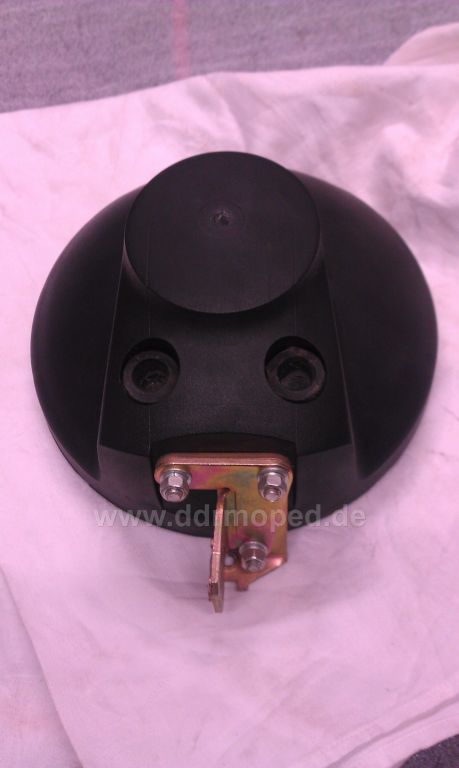

Bild Nummer 2.

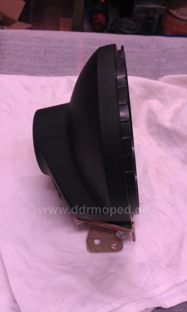

Bild Nummer 3.
Hallo und Gruß , die Lagerschalen wurden fachmännisch eingesetzt und aufgeschrumpft sowie 2x nachgestellt. Aber selbst bei der Laufleistung sollten noch keine Spuren sichtbar sein! Das Material ist einfach nur zu weich!! Habe mir nun bei der Oo 2 originale gekauft und alles ist o.k. man kann alle nur vor den billigen Nachbau warnen - ist ja am Ende schade um die Arbeit und das Geld. wer es aber probieren will Good Luck ! Gruß Heiko

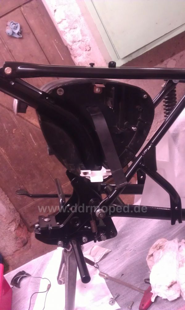

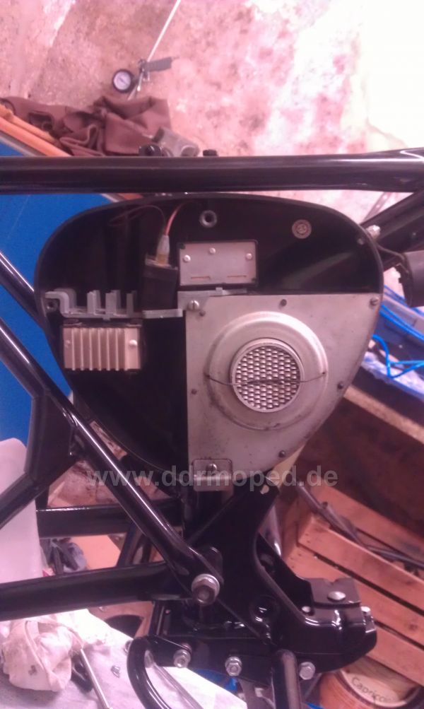

Das Gehäuse der Schaltzentrale ist auch wieder montiert.

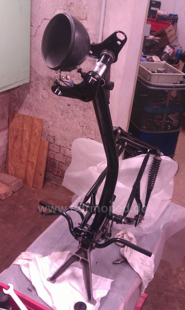

Die ersten Elektroniktele für die modifizierte Technik ist schon drin thumbsup.gif .

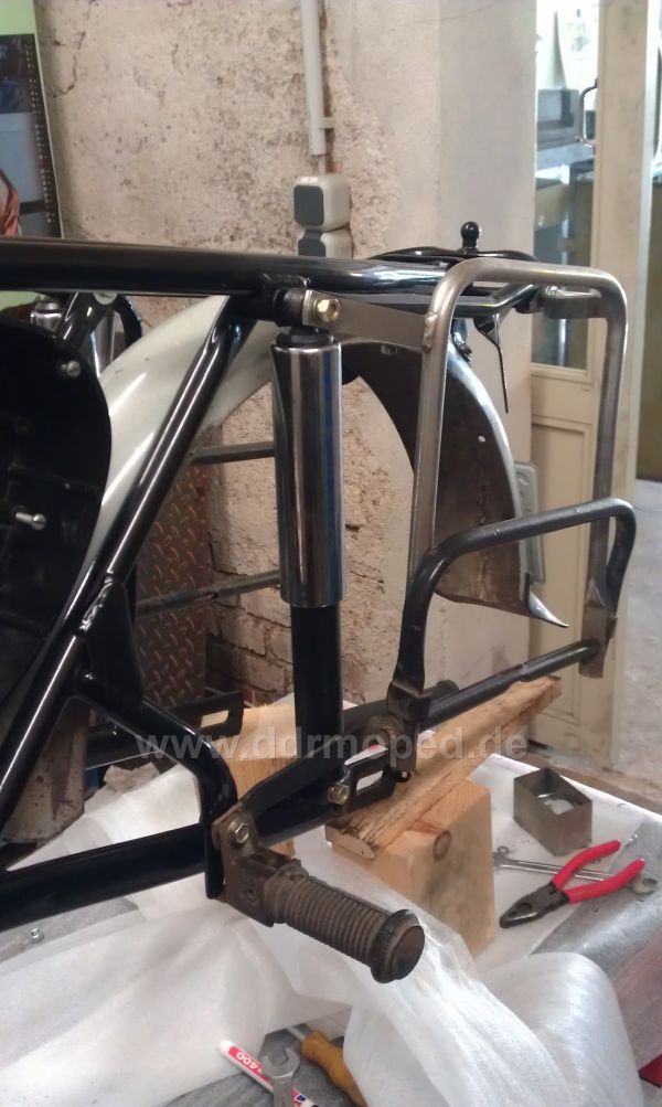

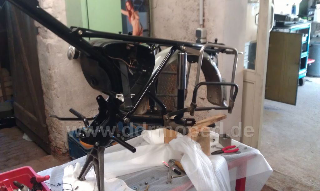

Die Träger für die Packtaschen haben ihren Platz wieder eingenommen.

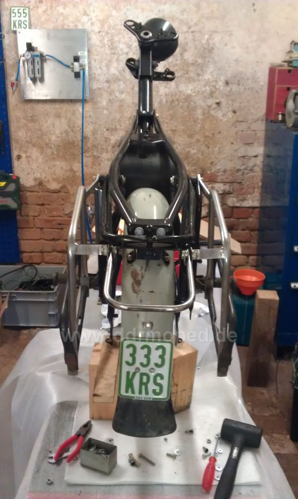

Das Schutzblech samt alten Kennzeichen hält auch biggrin.gif .

Mitglied seit: 03.02.2013
Und natürlich sind die alten originalen Stoßdämpfer mit Chromhülsen wieder dran.
