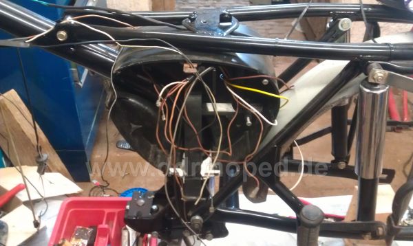

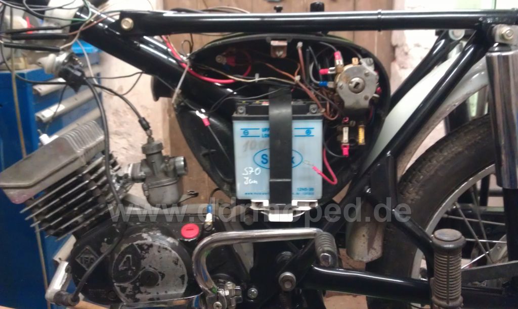

So, Mühsam ernährt sich das Eichhörnchen. Die Verkabelung schreitet voran. Nur will die Elba nicht so richtig. 12 V liegen an. Masse ist vorhanden und sie spuckt auch 12 V aus. Nur blinkt es nicht. Hab mal die Blinker so durchgeklingelt und auch durchgeleuchtet (mit Bakterie), Kabelungstechnisch alles i.O., nur wenn die Elba das tun soll, was sie soll, machste dess nich sad.gif. Jemand ne Idee, zerlegen lässt sie sich nicht, da die Kontakte vergossen sind sad.gif .

mäddin
Geschrieben am: 17.04.2017, 18:52
Beiträge: 157
Mitgliedsnummer.: 4081
Mitglied seit: 27.12.2010
Das Problem hatte ich auch schon. Mit laufenden Motor lief dann aber alles also bau das Moped mal fertig zusammen und probiere es nocheinmal, bevor du die ELBA zerlegst.
Martin
Geschrieben am: 17.04.2017, 19:43
Beiträge: 5648
Blinker müssten auch ohne laufenden Motor blinken, meine funktionieren zumindest, baue auch gerade auf 12 Volt um. Neue ELBA oder gebrauchte, hat sie schon mal funktioniert?
gs51
Geschrieben am: 17.04.2017, 20:33
Beiträge: 1031
Mitgliedsnummer.: 9199
Mitglied seit: 14.11.2016
Hallo ist wirklich alles richtig angeschlossen? auch die Masse vorn und hinten? außerdem sehe ich ein weißes und gelbes Kabel das sieht sehr nach 56a und 56b aus (Abblendlicht und Aufblendlicht)? Gruß Heiko
LordHelmchen
Geschrieben am: 18.04.2017, 18:23
Beiträge: 460
Mitgliedsnummer.: 6177
Mitglied seit: 03.02.2013
Ich hatte die ELBA erstmal einzeln getestet, ohne EWR. Verkabelt war zu diesen Zeitpunkt alles richtig, auch die Massen haben gepasst.
Werde wohl erstmal den Rat folgen und alles fertig verkabeln und dann mit laufenden Motor und angeschlossenen EWR testen.
LordHelmchen
Geschrieben am: 24.04.2017, 11:44
Beiträge: 460

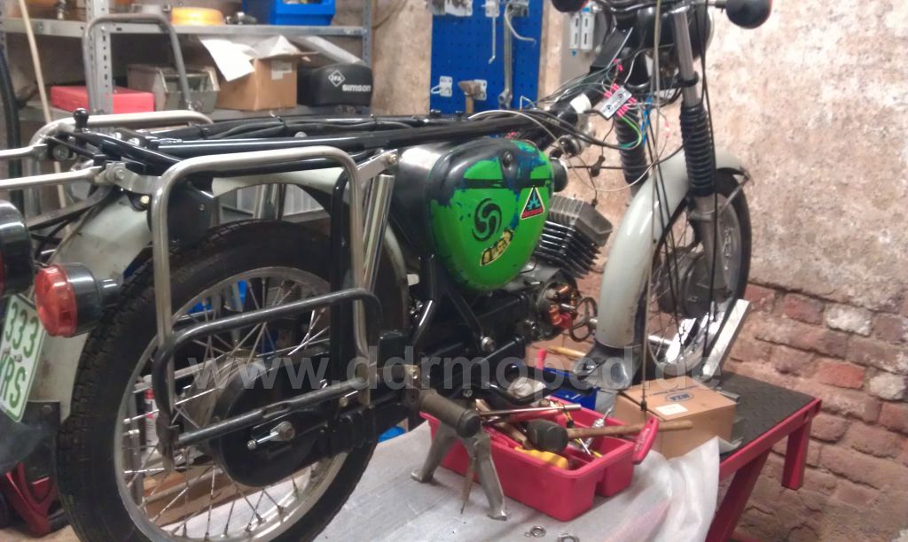

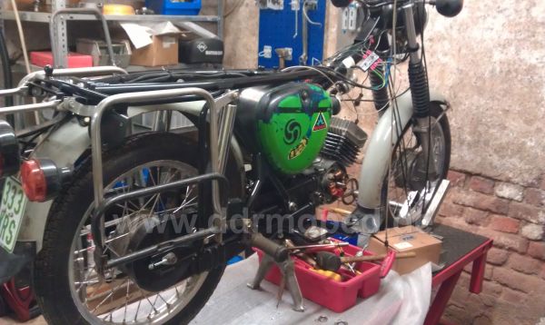

So, es geht in großen Schritten weiter. Elektrik funktioniert komplett, sogar das Problem mit den Blinkern hat sich geklärt. Als ich alles angeschlossen hatte gingen sie plötzlich. Muss wohl mit gesamten Einheit (ELBA + EWR) verbunden. Wurde hier ber glaube ich schon erwähnt.

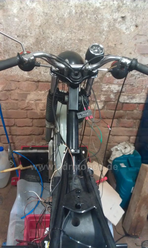

LordHelmchen
Geschrieben am: 24.04.2017, 11:47
Beiträge: 460
Mal von der anderen Seite.

Ein wenig näher wink.gif.
LordHelmchen
Geschrieben am: 24.04.2017, 11:51
Beiträge: 460
Endlich mal das Kabelchoas im Herzkasten weitestgehend beseitigt.

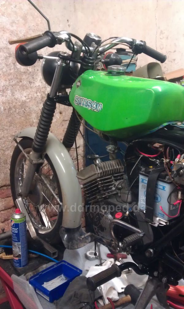

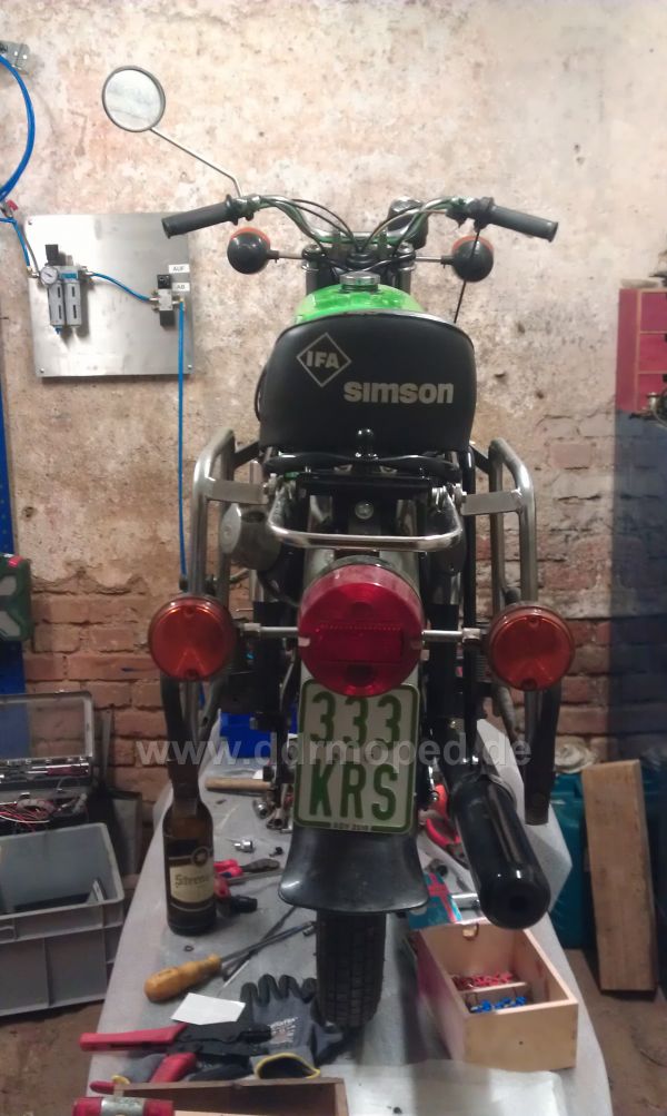

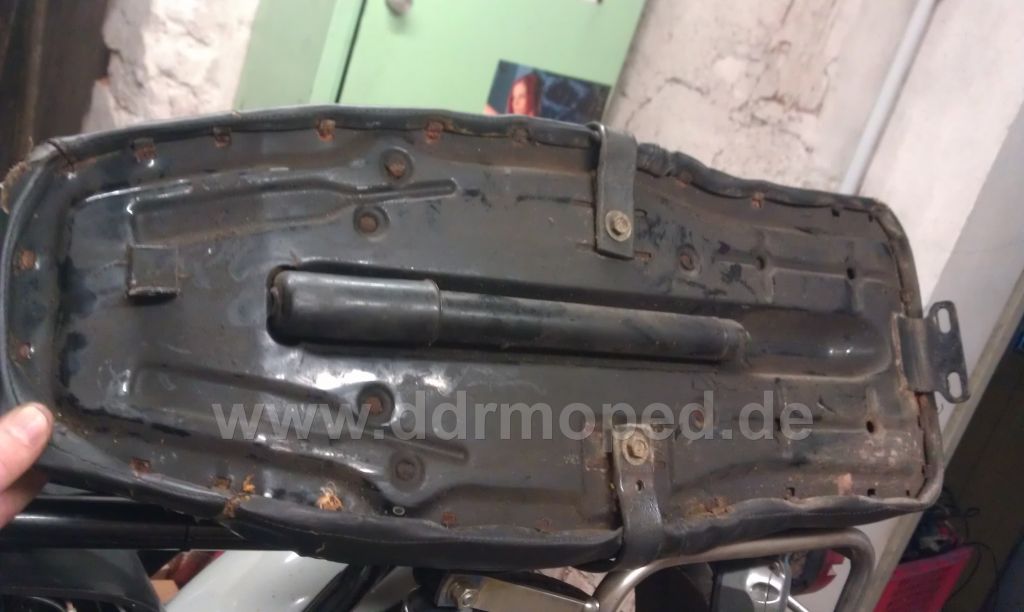

LordHelmchen
Geschrieben am: 27.04.2017, 06:52
Beiträge: 460

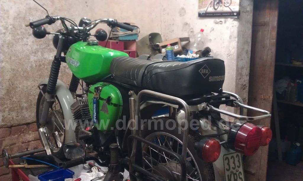

Neue (gebrauchte) Sitzbank ist auch dazu gekommen, soagr mit LuPu thumbsup.gif

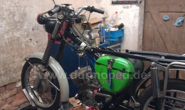

LordHelmchen
Geschrieben am: 27.04.2017, 06:55
Beiträge: 460
Sieht irgendwie fast komplett aus.

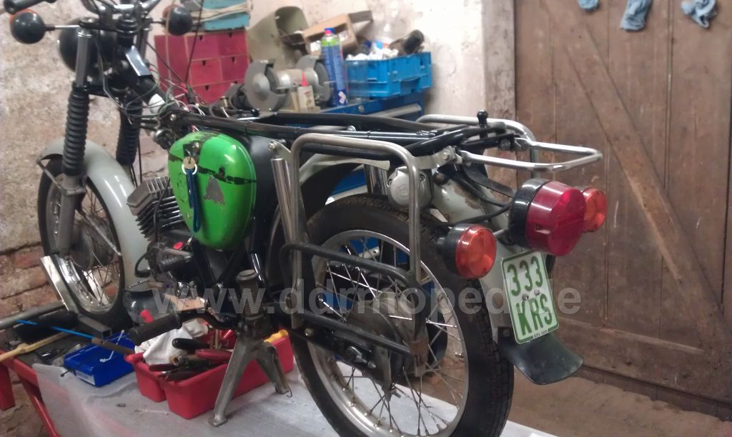

So ein S50 Heck macht schon was her.

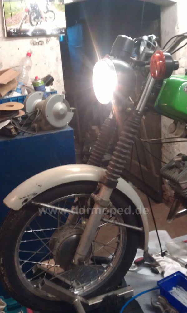

LordHelmchen
Geschrieben am: 27.04.2017, 06:59
Beiträge: 460
Es lebt und leucht fein hell dank HS1, ein Traum!
