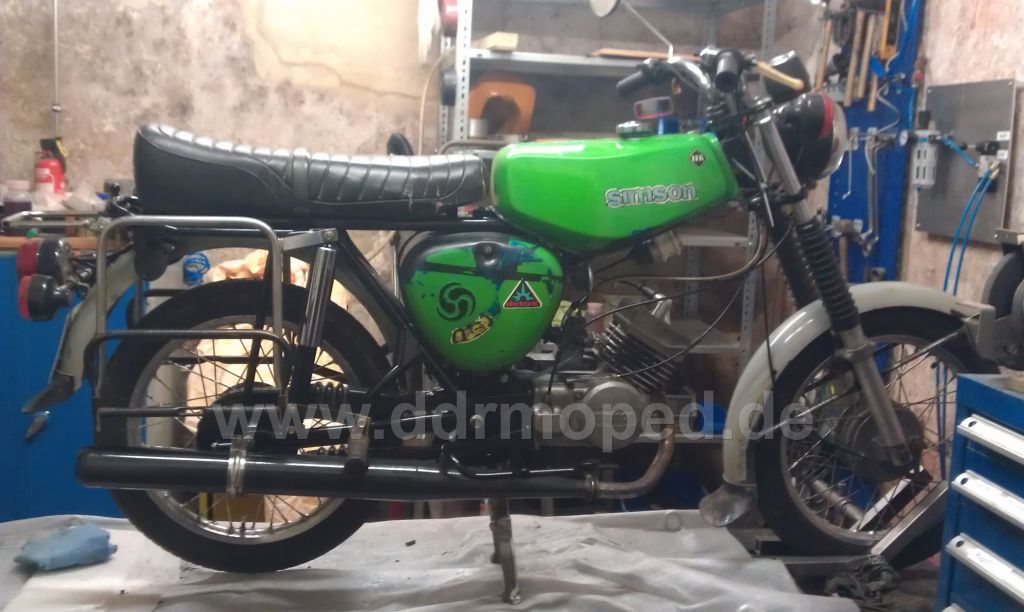

Das Heck sieht wirklich schön aus,
aber nicht unbedingt nach S50 mit der Sitzbank

Und noch einmal fein im Profil.

Da meine alte (originale) Sitzbank Aufgrund Durchrostung an mehreren Stellen gebroch en ist und diese schnell verfügbar war, stört mich das jetzt nicht all zu arg.

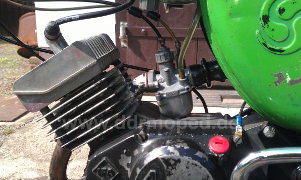

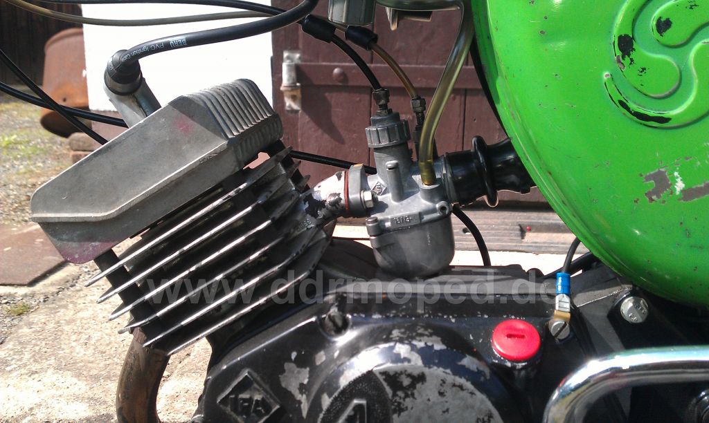

Eine weitere Spielerei ist dazu gekommen. Ich hab schon lange mal mit dem Gedanken gespielt so einen Sparvergaser dran zu bauen. Also mal in den Untiefen meiner Ersatzteile gewühlt und siehe da, gleich zwei gefunden. Der erste funktionierte zwar während der Fahrt, nur das Standgas wollte sich iwie nicht einstellen lassen. Also den zweiten penibel im US-Bad gereinigt und dann eingbaut. Und sieh da, er läuft. Noch nen bisserl die ULS justieren und der Hobel läuft perfekt.

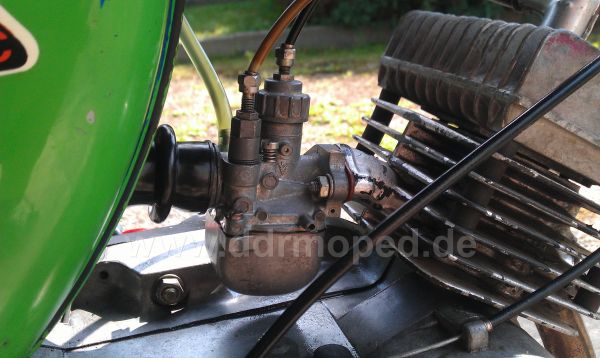

Und natürlich auch mal die andere Seite.

Ich habe zumintest den Blinkerumschalter damals im Herzkasten untergebracht. Beim Rollerneuaufbau habe ich den Linken Motorseitendeckel Sandstrahlen lassen. Der läßt sich danach perfekt lackieren. Dein Motor scheint aus dem Roller zu stammen, der von der S51C hat noch den Drehzahlmesserantrieb sowie einen schwarzen Zylinder und Zylinderkopf. Beim SR50C(E) wurden nur die Seitendeckel schwarz gemacht.

Der Zylinder stammt aus einer S51C, der Kopf leider nicht. Der Kupplungsdeckel kann aus einem Roller stammen. Den habe ich damals von Homer bekommen, kann dir aber nicht sagen ob er noch weiß, woher der Deckel stammt.
Die Spielerei mit nem DZM-Deckel möchte mir auch irgendwann noch gönnen. Ist dann nur die Frage ob ich mir die Mühe mache etwas originales zu suchen oder mal einen neuen ausprobiere.
