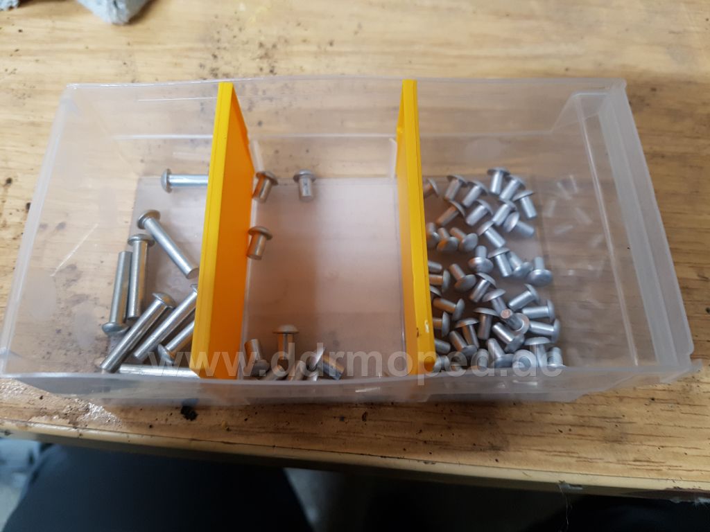

Este
Geschrieben am: 28.01.2017, 11:57
Beiträge: 4234
Mitgliedsnummer.: 4385
Mitglied seit: 21.04.2011

Hi
Also ich hab die nieten auf Länge geschnitten und von innen vorsichtig mit dem Hämmerchen breit gebördelt.
Außen den Nietenkopf natürlich auf einen Hartholzklotz aufgelegt. Die Nieten sind so weich da muss man nicht wirklich irgend ein Spezialwerkzeug bemühen. thumbsup.gif

QUOTE (Mopedsammler @ 28.01.2017, 19:45)
mit den Nieten ist es nicht getan, das passenden Werkzeug macht das Endprodukt perfekt
Dafür verwendet man selbstverständlich Nietdöpper oder ganz fachlich ausgedrückt s.g. Nietkopfmacher! wink.gif
