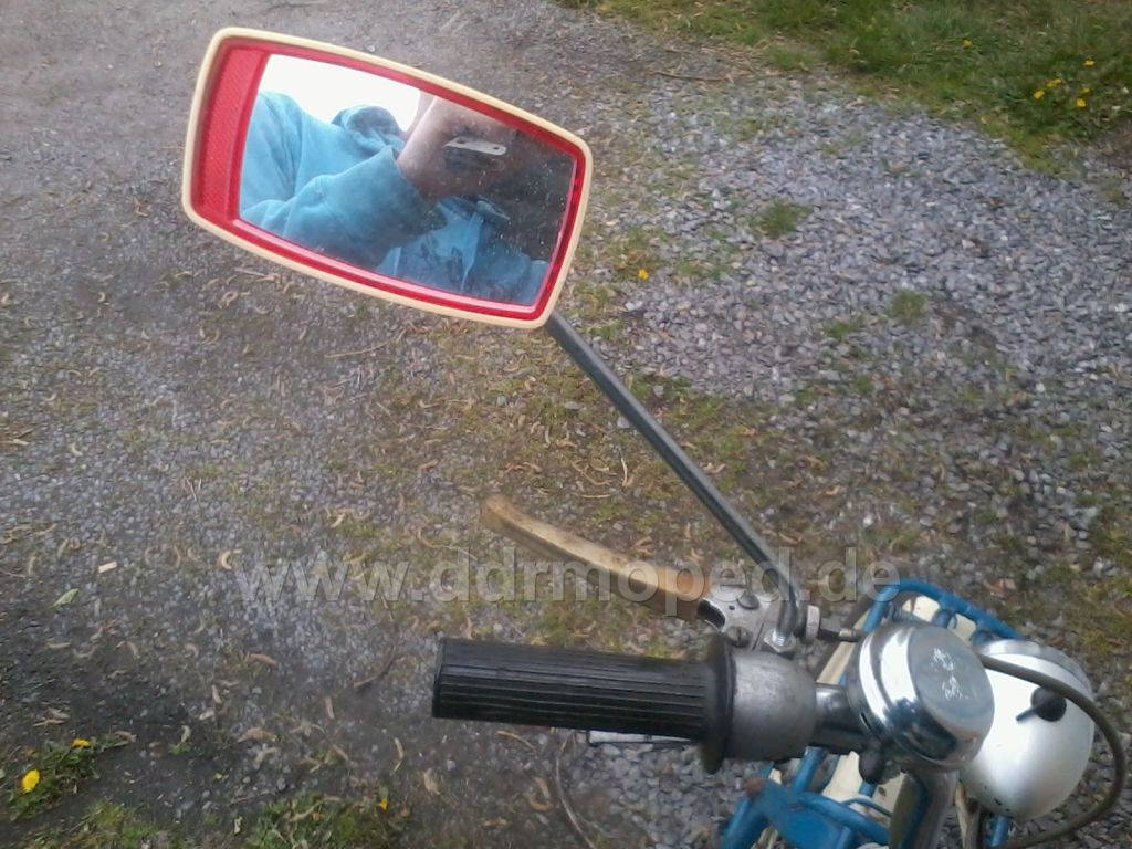

Der Griffüberzugist noch getauscht und mit dem Spiegel dran:

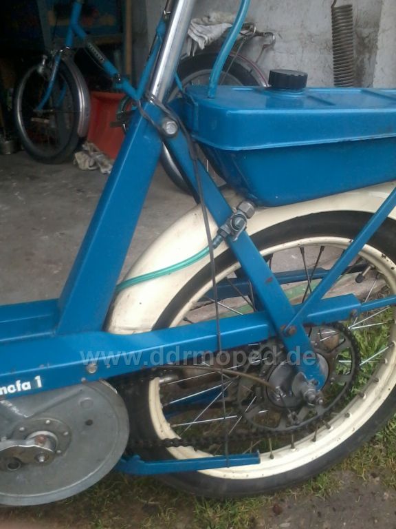

Mit improvisierter Ständerfeder ging es dann auf die Probefahrt rolleyes.gif
Der Motor läuft ordentlich und so konnte ich auch eine Runde drehen - alles gut! thumbsup.gif
