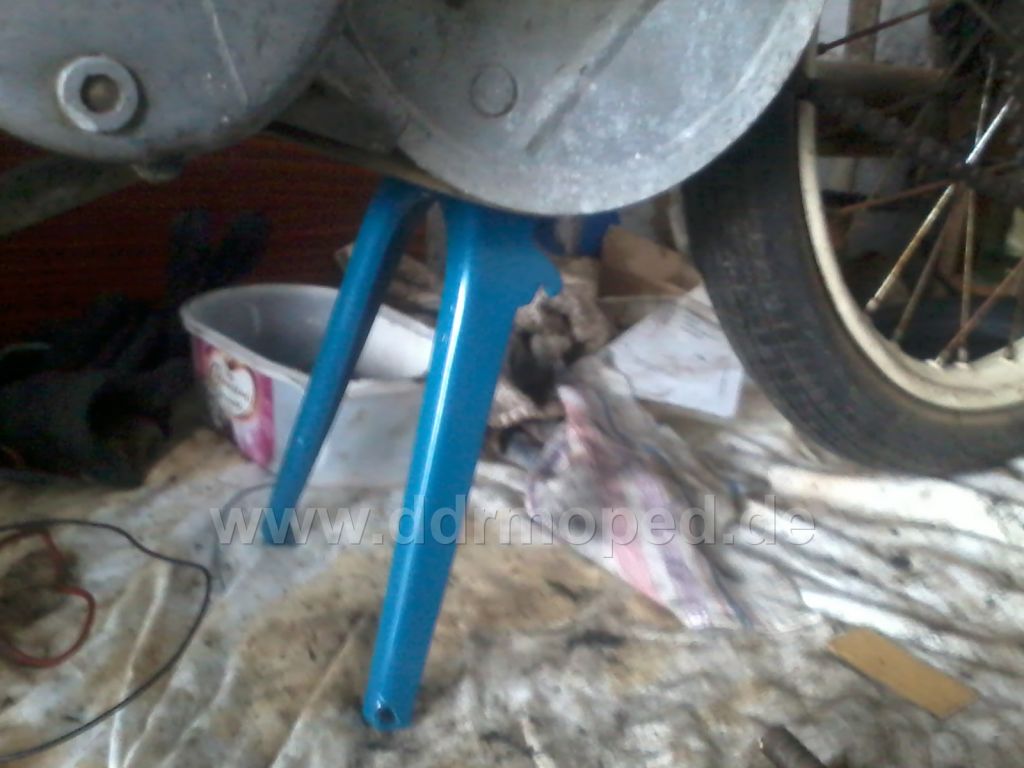

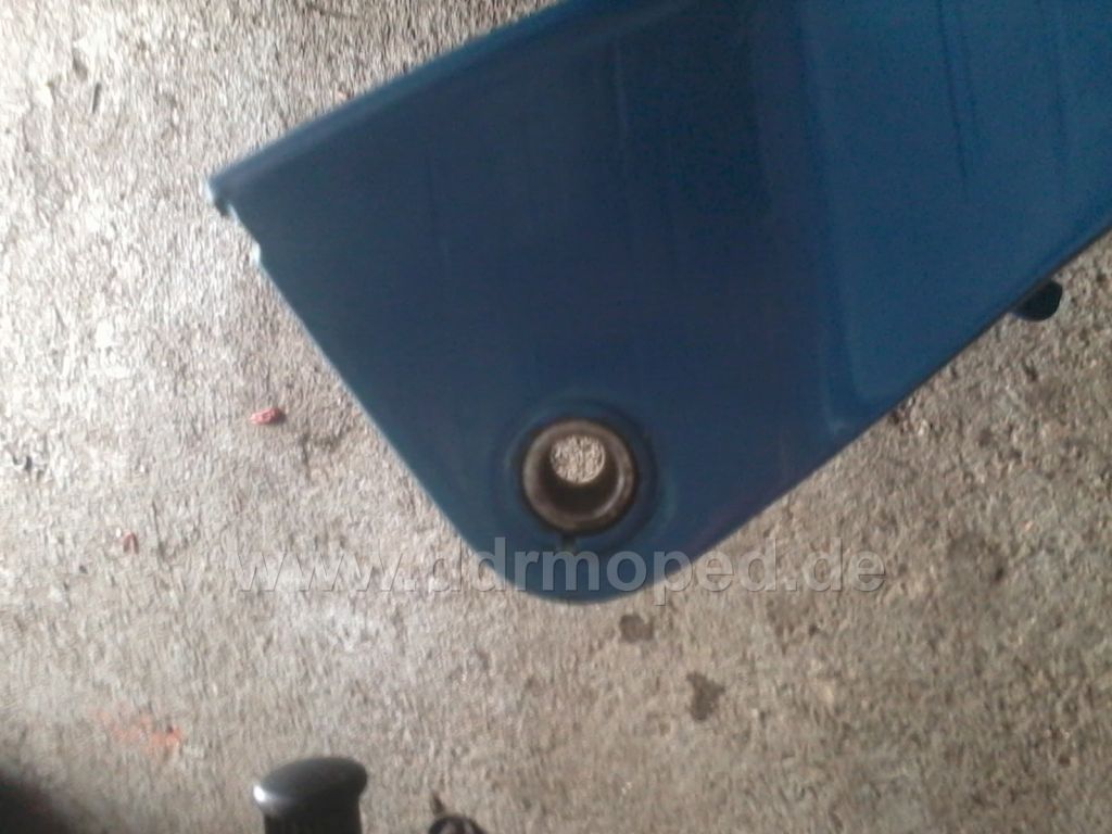

Dann schnell den Lagerbolzen in den Ständer (beides DDR-Lagerware) gebastelt, alles eingefettet und montiert.
klaus30
Geschrieben am: 09.02.2017, 12:13
Beiträge: 2067
Mitgliedsnummer.: 4410
Mitglied seit: 27.04.2011
Steht:
klaus30
Geschrieben am: 09.02.2017, 12:15
Beiträge: 2067

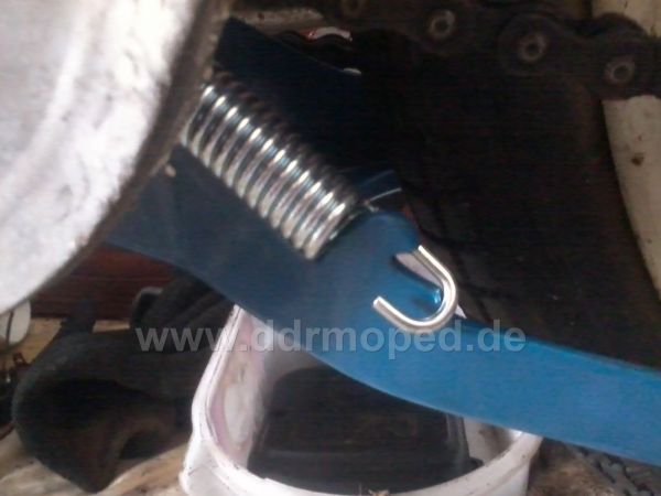

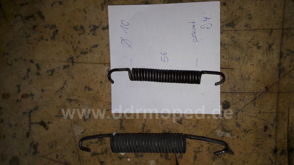

Die Frage, ob die Ständerfeder vom S51 passt, muss ich leider verneinen. Die Feder ist zu lang. sad.gif
Mal schauen, ob sich irgendwo was passendes finden wird.

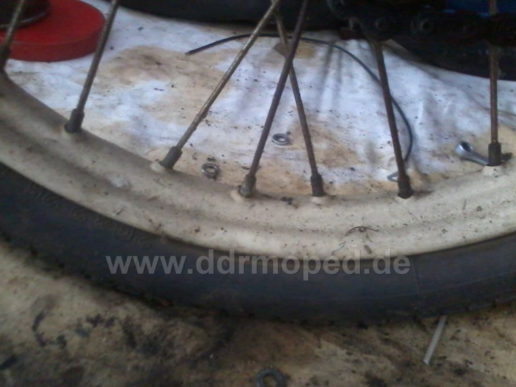

Felge vorher:

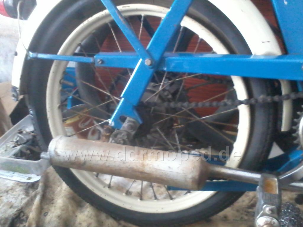

Gesäubert:

Sehr schön was Du da Lackmäßig noch für einen Glanz rausholst. Die Felgen und Schutzbleche sind meist erheblich schlechter erhalten. Wegen der Feder kann ich an meinen SL1 mal messen. thumbsup.gif

Ich habe erstmal nur ein bisschen geputzt, den Ständer und Benzinhahn montiert, die Chromteile mit feinen Topfschwämmen behandelt und momentan noch unentschlossen, wie ich den Auspuff hinten behandeln kann. Original waren die ja verzinkt, kann ich da einfach auch vorsichtig mit Edelstahl-Topfschwämmen rangehen?
Ich habe nochmal ein Bild der Lampe gemacht:
Ich würde für den Lack und auch für die Chromteile lieber mit Schleifpaste für Lack arbeiten, die ist nicht so grob wie die Topfreiniger und mit einem Polieraufsatz für die Bohrmaschine muss man sich nicht so quälen (geht auch super für Alu zum aufpolieren) Ich nehme z.Z. die von Würth. Gruß

Lackreiniger habe ich zur Vorpolitur auch schonmal genommen, aber der Topfschwamm war gerade in Greifweite.

Wie hast du die Felgen gesäubert?

Wegen der Ständerfeder, hast du evtl. mal die vom Seitenständer der S51 versucht ?.
Gruß Tom
klaus30
Geschrieben am: 17.02.2017, 12:25
Beiträge: 2067
QUOTE (Gudupower @ 17.02.2017, 01:49)
Ich glaube für so ein Fahrzeug muss man auch erstmal Liebe entwickeln. laugh.gif
Für die Felgen habe ich Kriechöl auf nen Lappen gesrüht und damit konnte man es sehr gut abwischen. Richtig besprühen wollte ich es nicht, da die Verträglichkeit mit Gummi bzw den Reifen nicht so ganz gegeben ist. Bei Ölschmodder (wie unten an der Ständeraufnahme war) nehme ich meistens Kriechöl zum reinigen, da wird der Schmutz wieder schmierig und lässt sich leicht wegwischen.
Ich habe es auch schon mit ganz wenig Owatrol gemacht, wenn die Dose Kriechöl verschollen oder leer war. Das geht auch richtig gut.
Die Idee mit der Seitenständerfeder kam mir auch schon. Leider hat der örtliche Mopedladen die einzeln nicht da und hat sie erst bestellt. Ich werde mal schauen, ob sie sich verwenden lässt.

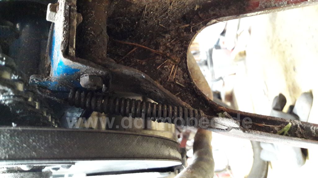

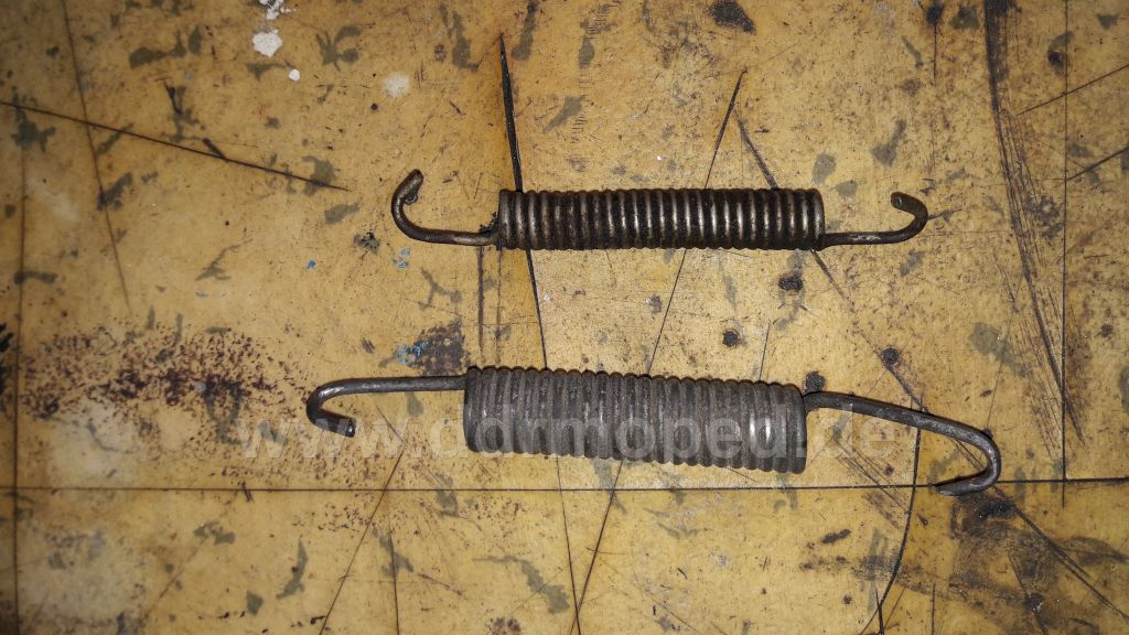

Hallo, ich habe meine Feder ca. 2 Jahre lang gesucht u musste dafür ein "Teilewrack" erstehen rolleyes.gif
Sie ähnelt von den anderen Simson Mopeds keiner einzigen. Vielleicht kannst du ja durch die Bilder was passendes finden.
Martin
mäddin
Geschrieben am: 18.02.2017, 19:58
Beiträge: 157
Mitgliedsnummer.: 4081
Mitglied seit: 27.12.2010
Die vergleichsfeder ist eine Ständerfeder vom S50.
Martin
