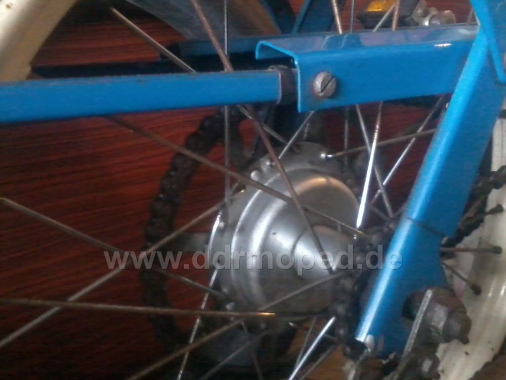

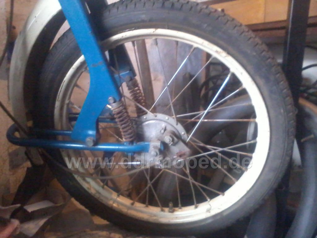

Natürlich sind die Speichen nicht nur hinten wieder erheblich glänzender:

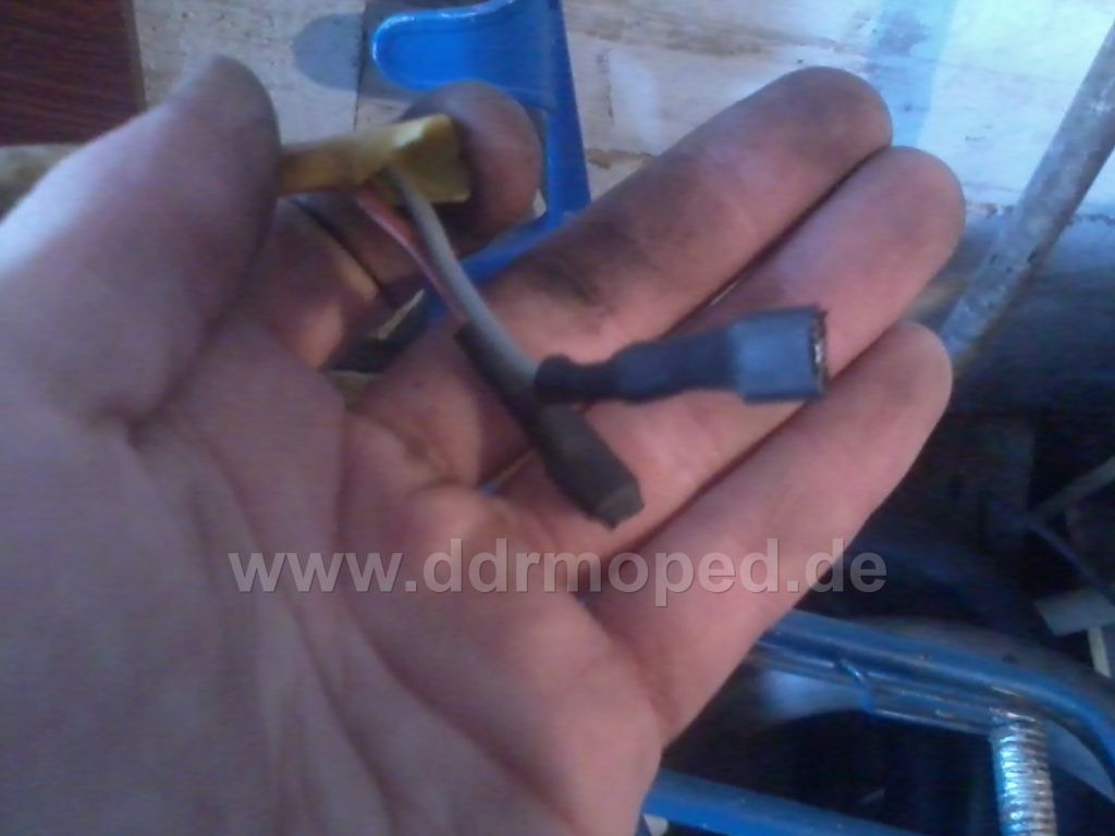

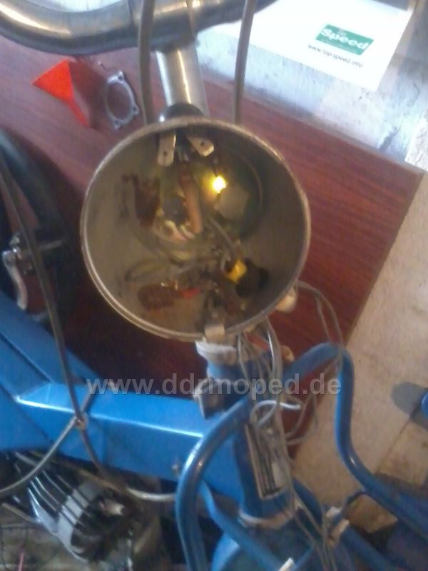

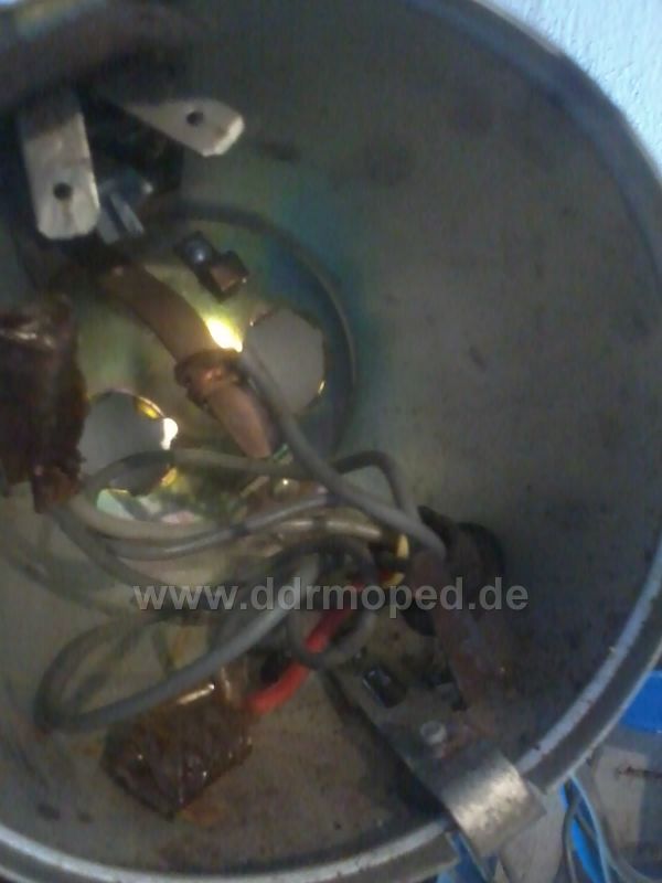

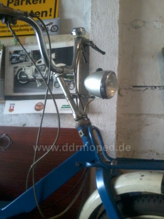

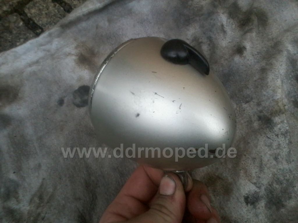

Am Lenker hatte ja jemand einen extra Schalter angebaut, da liefen gefühlte 10m Kabel lang. Der Schalter ist schnell weg, die Lampe will ich vom schwarzen Lack befreien - Die Verkabelung in der Lampe ist auch abenteuerlich gestaltet. rolleyes.gif

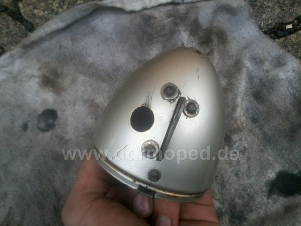

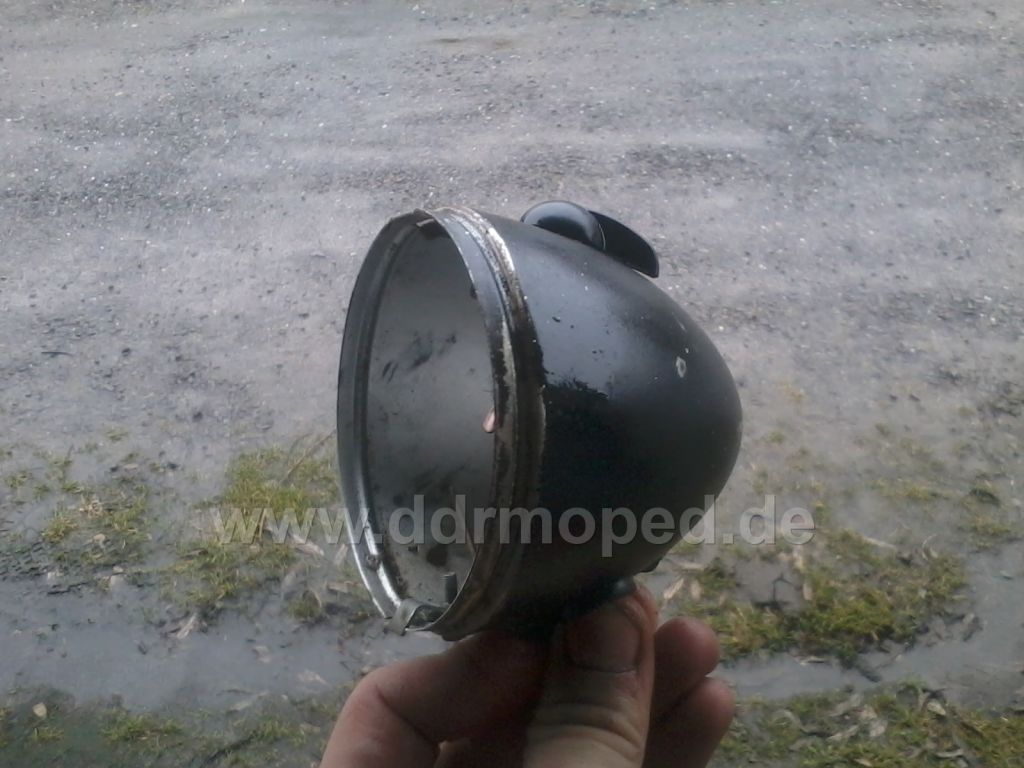

Das Schwarz ist auf jeden Fall über silbernem Lack, hoffentlich habe ich Erfolg:

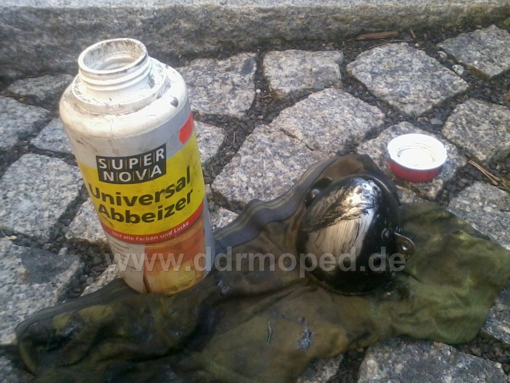

Mit Verdünnung löste sich absolut garnichts, also musste der Abbeizer vorsichtig ran:
klaus30
Geschrieben am: 06.03.2017, 15:26
Beiträge: 2067
Mitgliedsnummer.: 4410
Mitglied seit: 27.04.2011
Kaum draufgestrichen, löste sich schon beim Streichen die schwarze Farbe sofort an.
Nach 5 Minuten sah das Ergenis dann sehr zufriedenstellend aus, der Originallack ist noch prima erhalten. thumbsup.gif

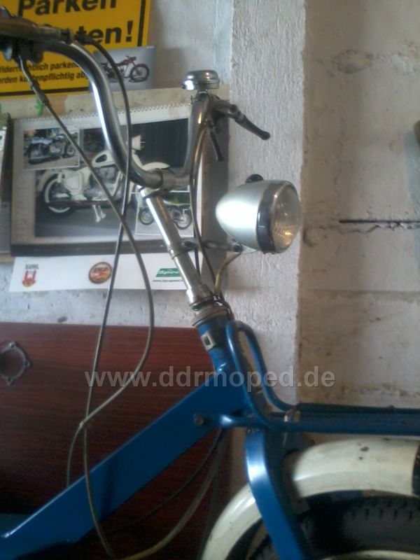

Ich habe heute 10 min lang gefriemelt, bis ich endlich einen neuen Benzinschlauch durch den Rahmen bekommen habe. Nochmal brauch ich das nicht. biggrin.gif
Dazu habe ich alle unnötigen Kabel entfernt, die Lampe aufpoliert und innen mit Owatrol versiegelt. Die Kabelenden habe ich sicherheitshalber nochmal mit Schrumpfschlauch überzogen.

Jetzt sieht die Frontpartie gleich viel besser aus:

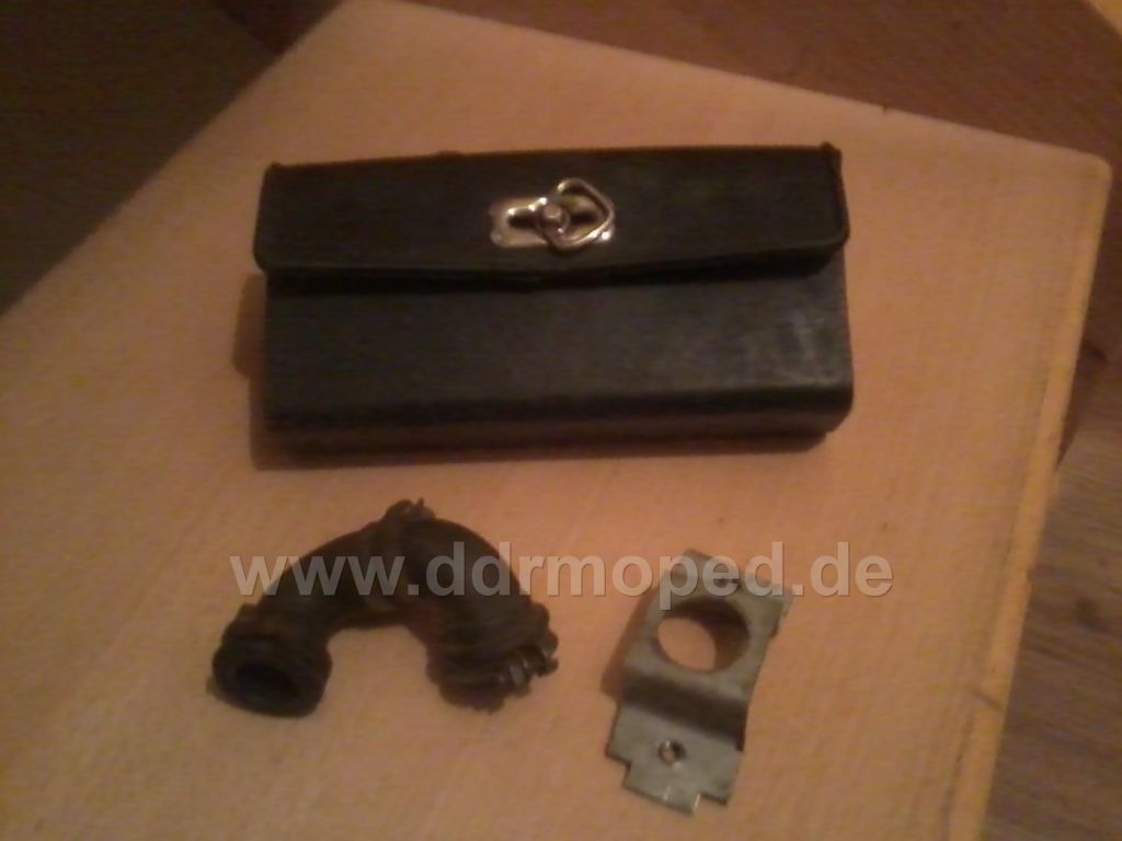

In Ottendorf-Okrilla gab es neben anderen Teilen auch für einen guten Kurs ein paar weitere Mofateile. laugh.gif

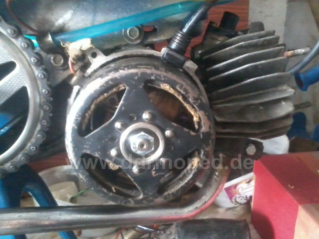

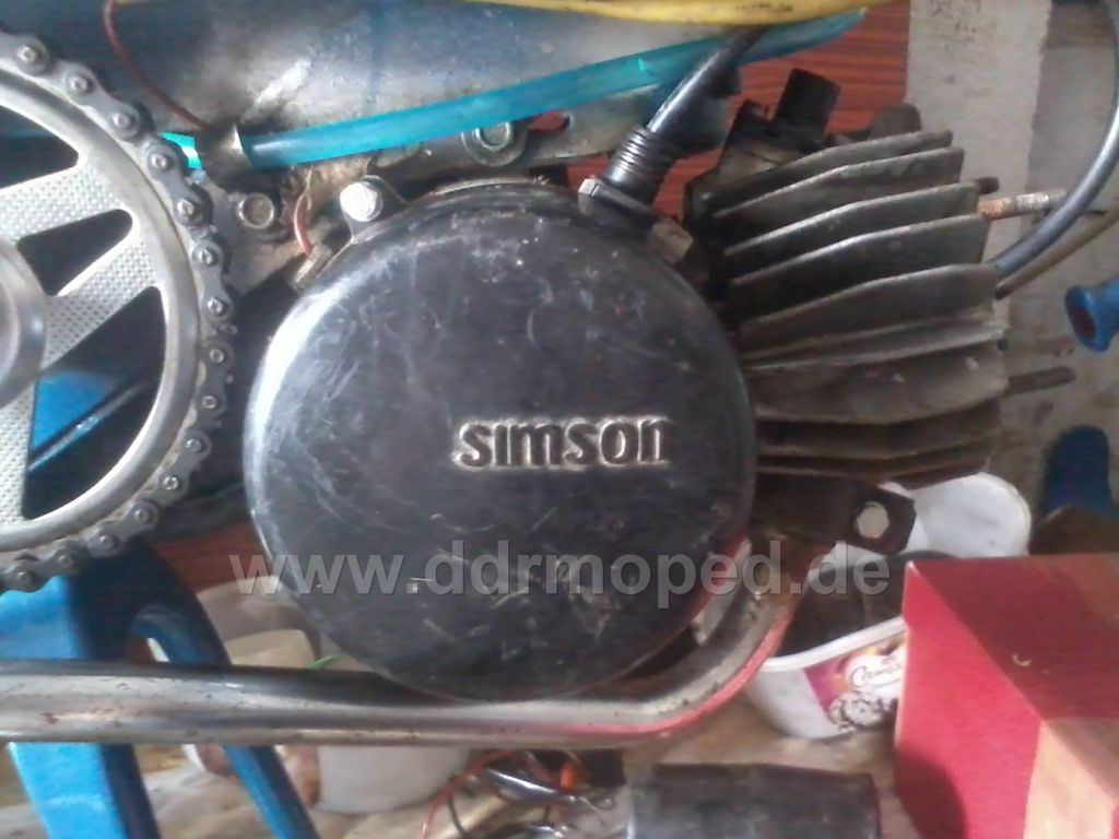

Nachdem der Vergaser drin ist, habe ich mich heute mal um die Zündung gekümmert und ein passendes Polrad gesucht. Hochspannungsdurchführung, Verbinder usw haben gefehlt, da musste ich auf Neuteile zurückgreifen. Wie ich leider bemerkt habe, lässt sich die Plasteverschraubung des Zündkabels bei mir nicht verwenden. Die Plastemutter stößt am Rahmen an und drückt so die HSD wieder raus - also gegen die Metallvariante getauscht. tongue.gif
klaus30
Geschrieben am: 15.03.2017, 15:58
Beiträge: 2067
Der Deckel passt auch, passende Schlitzschrauben muss ich noch raussuchen:

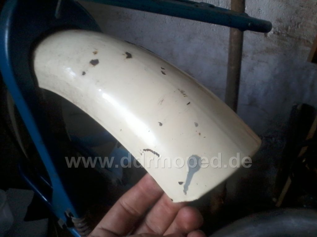

Den Abbeizer habe ich auch wieder werkeln lassen, leider will der graue Farbkleks nicht verschwinden. Wenigstens sind die Rallystreifen weg. laugh.gif

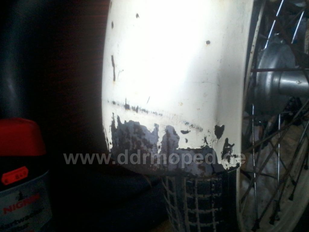

Hinten gab es anscheinend wenigstens einen Grund für die schwarze Farbe. Mal schauen, was ich dort mache. Erstmal wird es so bleiben:
