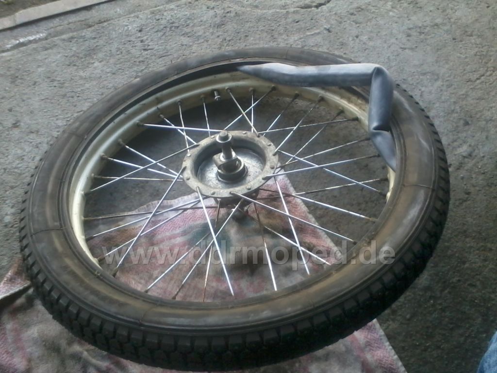

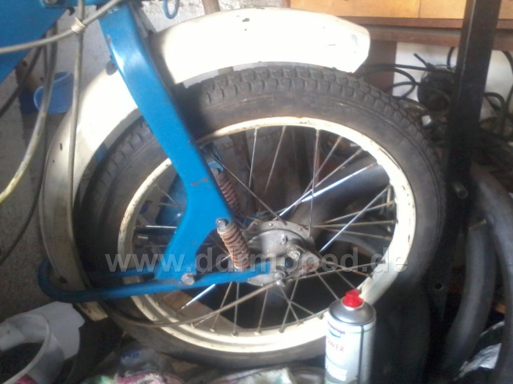

Die Schläuche hielten ganze 2 Tage die Luft, dann war immer wieder Plattfuß angesagt. Also habe ich gleich noch zwei neue Schläuche samt Felgenbändern (bei mir waren gar keine verbaut?) gekauft.
Angefangen habe ich mit dem Vorderrad, da ich keine Lust auf das Kettenwirrwarr hinten hatte. ph34r.gif
Also Reifen runter, reinigen und innen owatrolisieren:

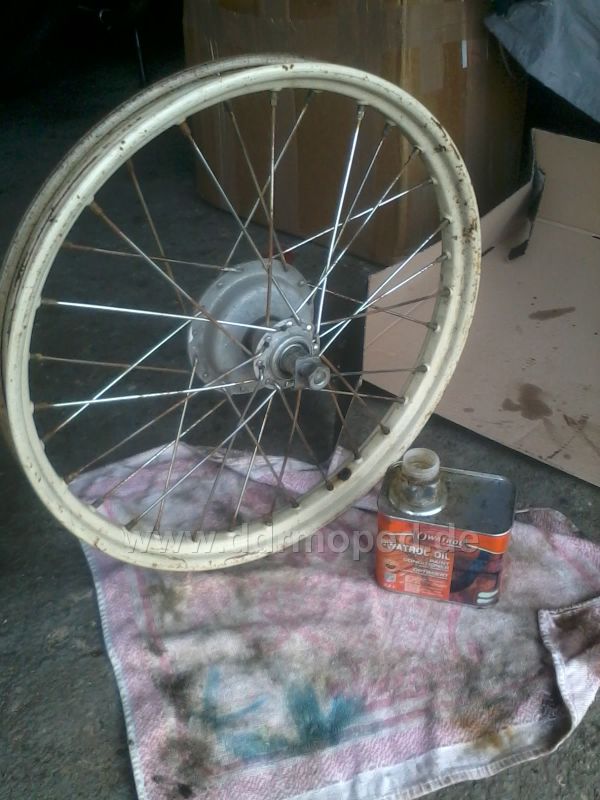

Heute kam alles wieder zusammen, die Bremse nochmal gereinigt und entfettet sowie alles wieder eingebaut:

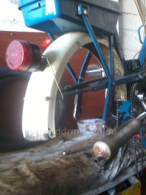

Nerven zusammen genommen und das Hinterrad ausgebaut, natürlich dabei auch den Kotflügel auch von innen gereinigt. Leider flog da das Handy runter, die beiden Bilder davon sind unbrauchbar. rolleyes.gif

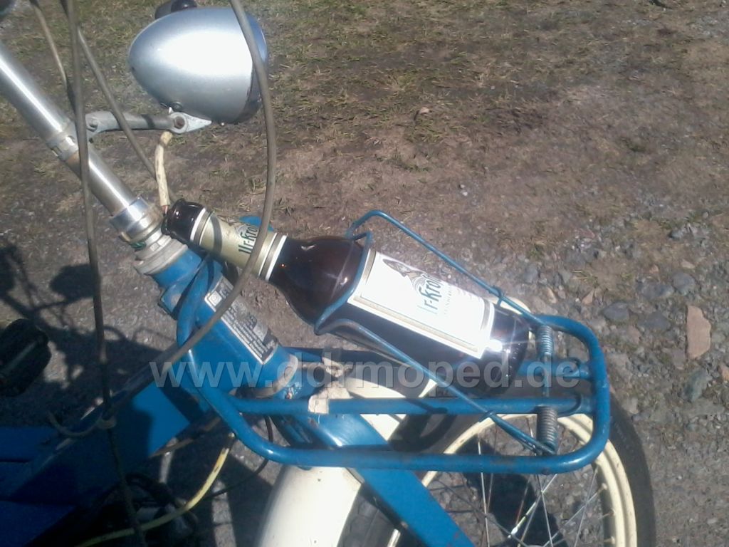

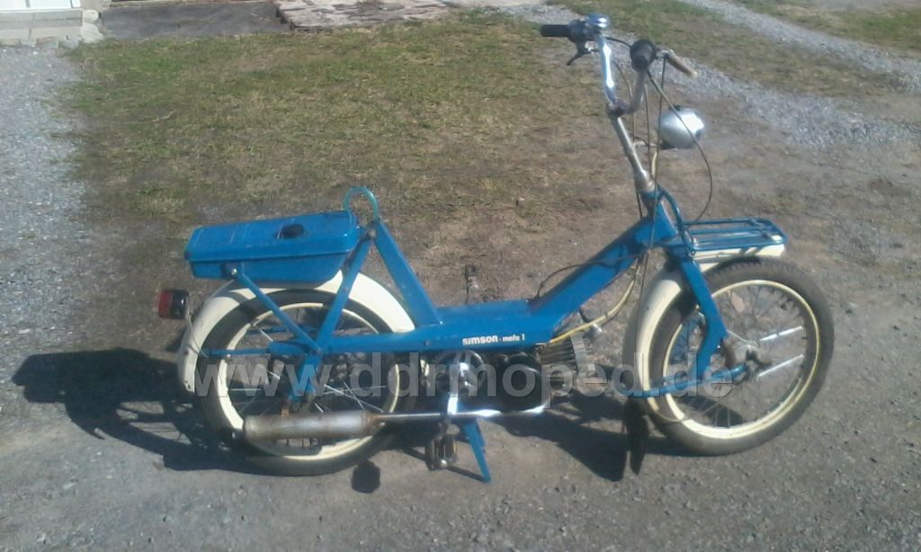

Bei dem schönen Frühlingswetter musste es mal raus:
klaus30
Geschrieben am: 16.03.2017, 21:31
Beiträge: 2067
Mitgliedsnummer.: 4410
Mitglied seit: 27.04.2011
klaus30
Geschrieben am: 16.03.2017, 21:32
Beiträge: 2067
klaus30
Geschrieben am: 16.03.2017, 21:33
Beiträge: 2067

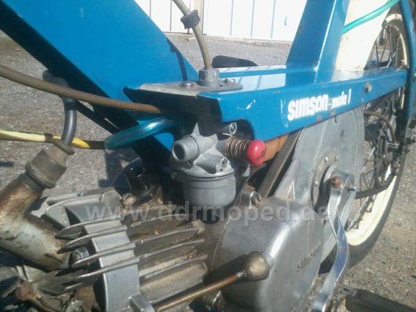

Ich habe heute alle Motivation zusammen genommen und mich um die Zündung gekümmert. Unterbrecher kam neu, die Zündspule habe ich getauscht und jetzt funkt es wie es soll. Eingestellt habe ich noch nichts weiter, aber nach knapp 10m Anschieben tuckerte das Mofa! _clap_1.gif thumbsup.gif
Es lief auch ganz gut, allerdings muss ich mich nochmal kümmern. Als ich es wieder erneut anwerfen wollte, drehte sich die Kurbelwelle nicht mit beim Ziehen vom Dekohebel. Hoffentlich ist es nur der Keilriemen und nicht die Kupplung. dry.gif

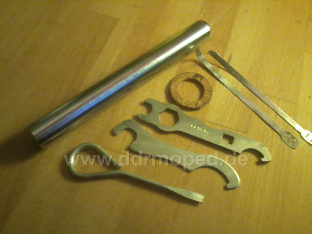

Ich habe endlich eine passende, finanziell überschaubare neue DDR-Sattelstütze bekommen. Dazu gibts noch einen Werkzeugsatz, falls der unwahrscheinliche Reparaturfall unterwegs eintreten sollte.. wink.gif
Leider war zu dem Tankdeckel keine Dichtung dazu. Die Exemplare in der Bucht sind mir zu teuer, also habe ich mir die Korkdichtung selber gebaut.
