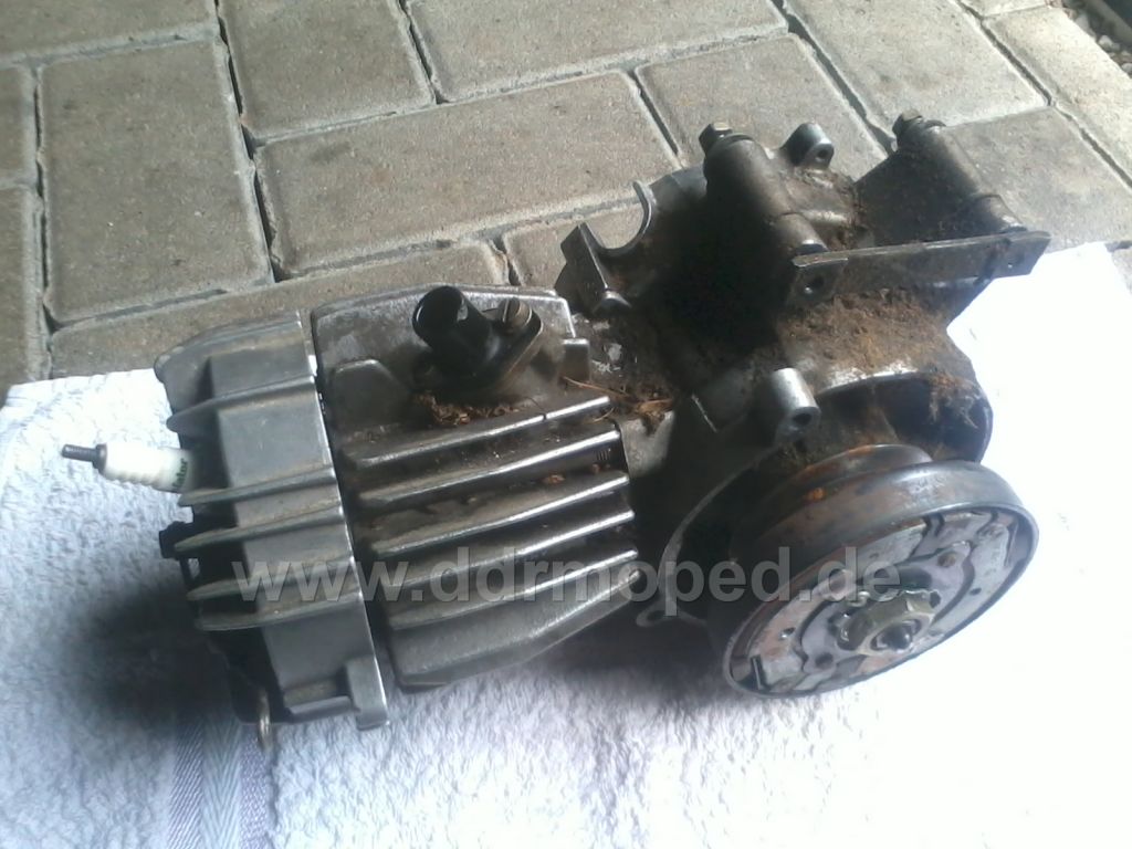

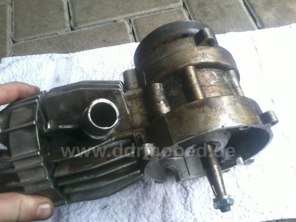

Wie ich schon schrieb, wollte das Wunderwerk M51A ja nicht zuverlässig anspringen, da manchmal die Kurbelwelle einfach nicht mitgenommen wurde. Den Keilriemen hatte ich nachgespannt, ich habe auch alles (samt Kupplung) entfettet - alles ohne Erfolg. Die Kupplung nimmt nur manchmal mit, da muss wohl Ersatz rein. rolleyes.gif
Ich habe mich entschlossen, einfach den Motor einmal neu zu dichten und zu lagern. Wenn ich einmal wegen der Kupplung dran werkel.. biggrin.gif

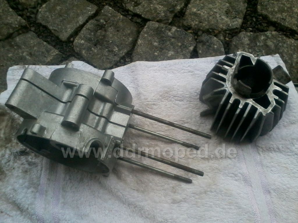

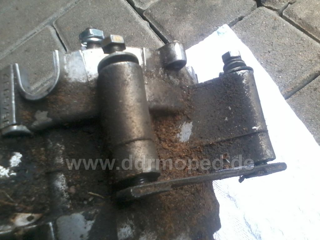

Der Dreck muss natürlich runter - alles schlecht fürs Leistungsgewicht! cool.gif

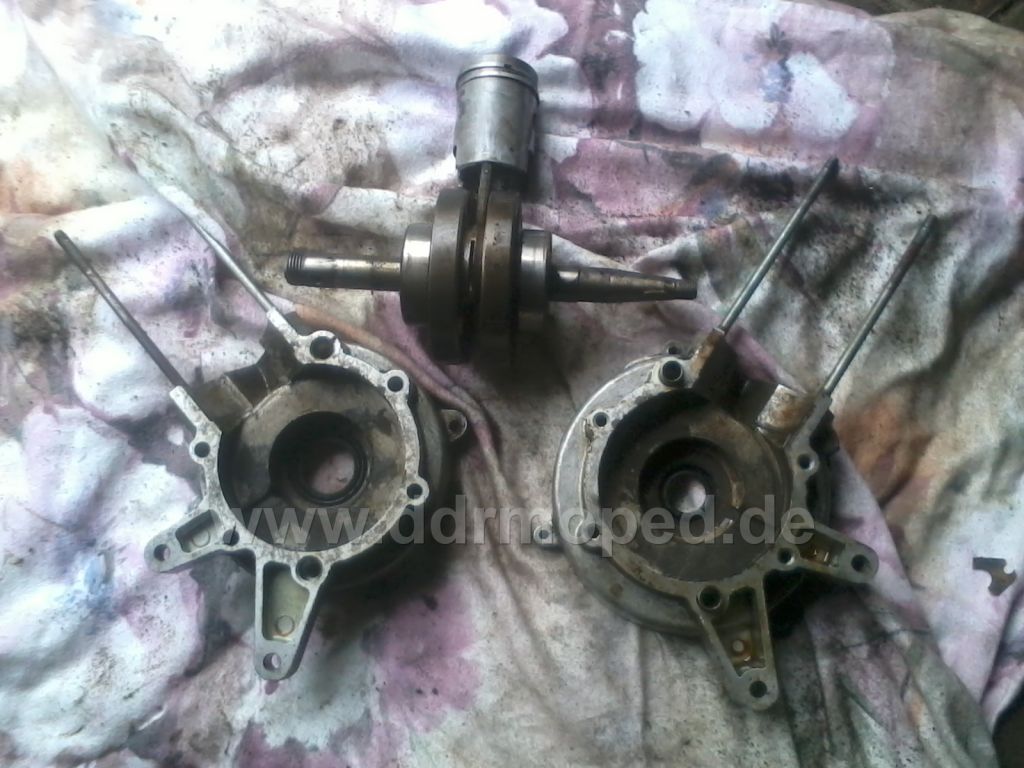

Demontage:

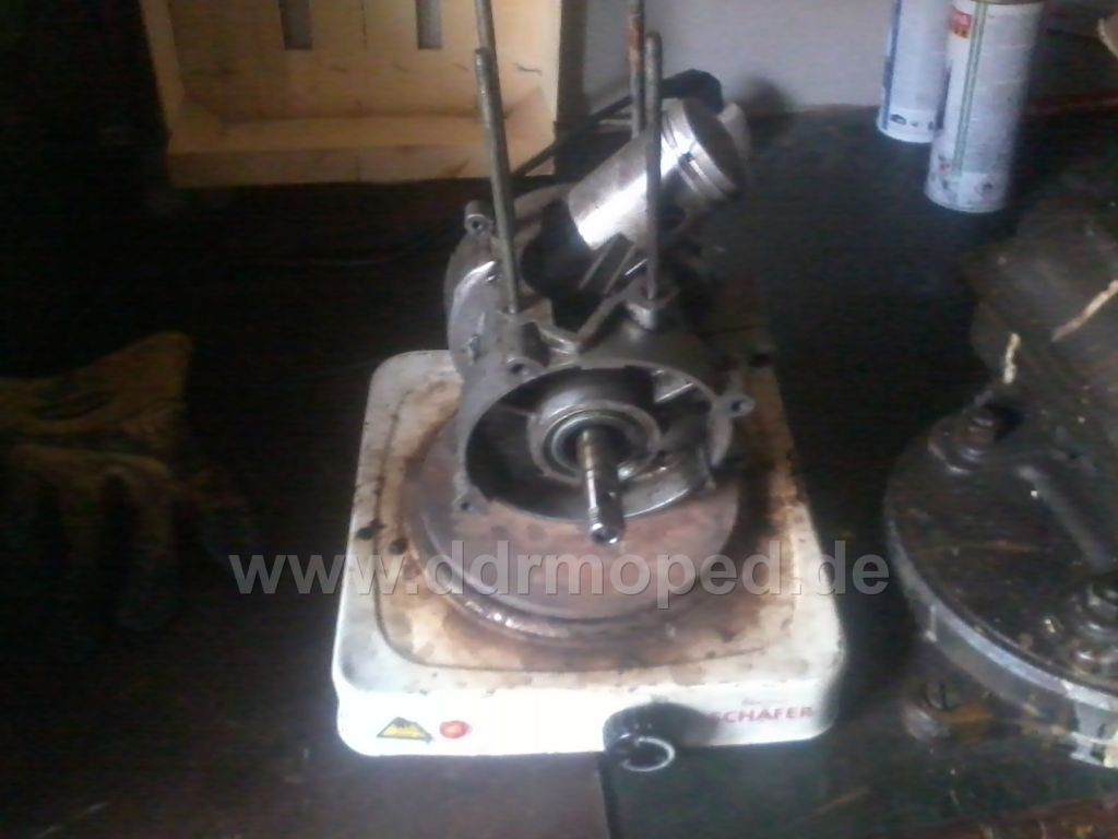

Ein bisschen Wärme..

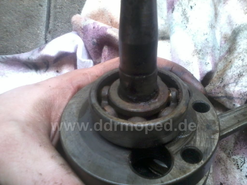

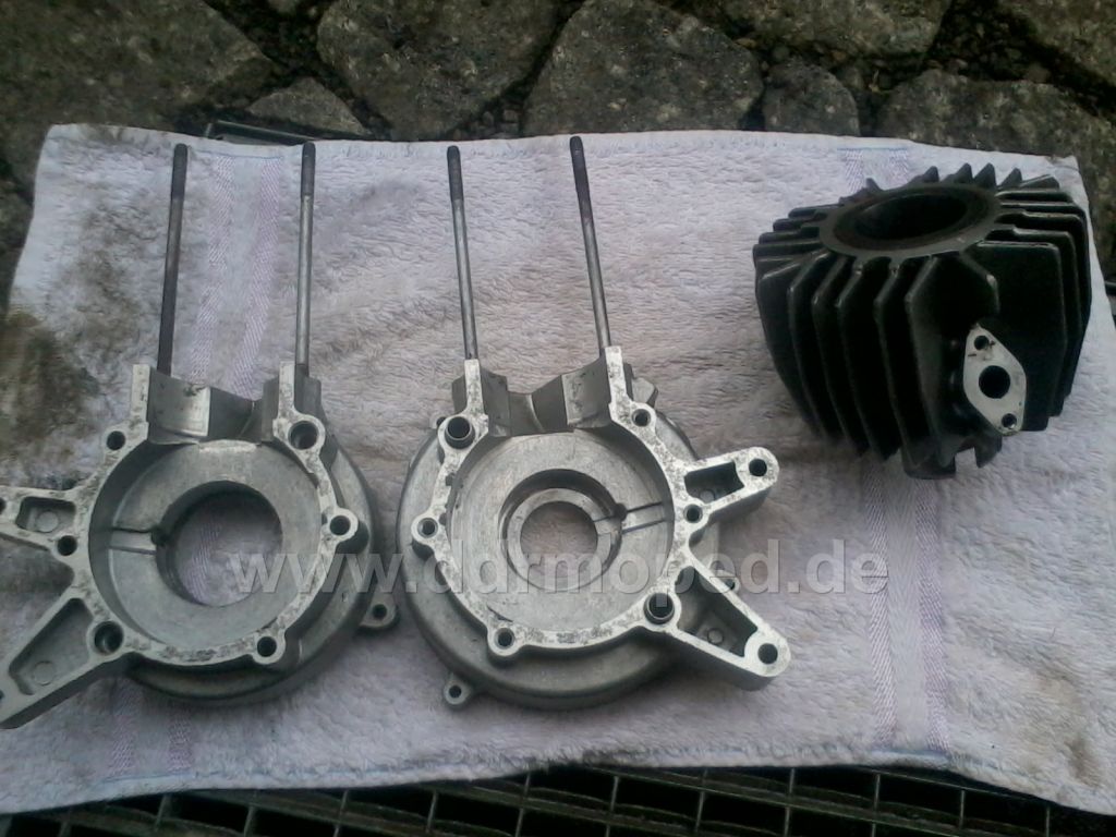

Wenn ich das rechte Lager so betrachte, dann ist die Neulagerung sicher kein Fehler. ph34r.gif

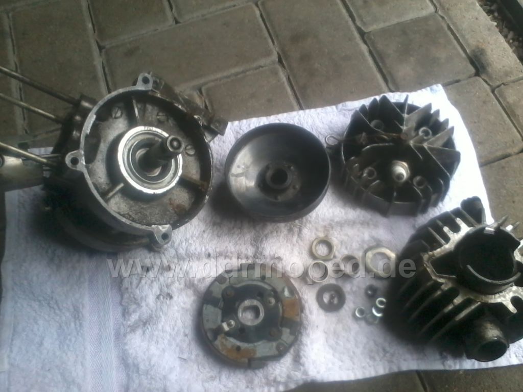

Nach dem Mittagessen ging es dann an die Reinigung:
klaus30
Geschrieben am: 23.03.2017, 15:57
Beiträge: 2067
Mitgliedsnummer.: 4410
Mitglied seit: 27.04.2011
Jetzt müssen nurnoch die Lager von der Kurbelwelle runter, Teile besorgen und dann gehts weiter. wink.gif
subfossil
Geschrieben am: 23.03.2017, 21:51
Beiträge: 2990
Mitgliedsnummer.: 4240
Mitglied seit: 24.02.2011

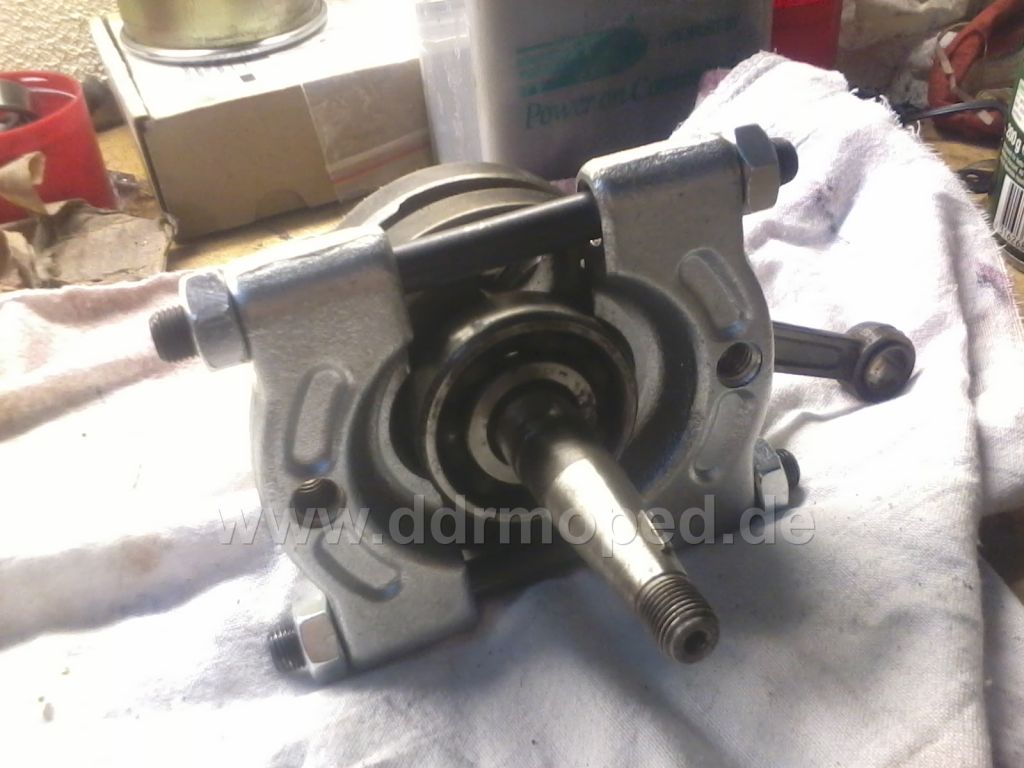

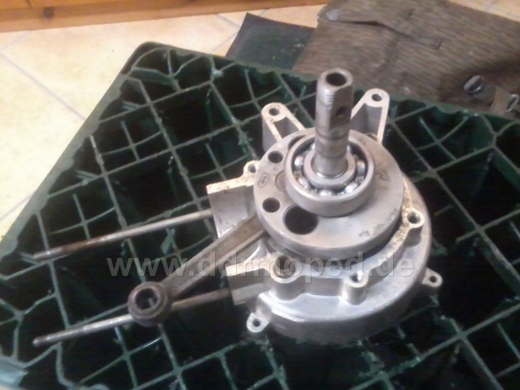

Ich habe mir endlich mal ein eigenes Trennmesser gekauft, es war absolut kein Fehler. thumbsup.gif

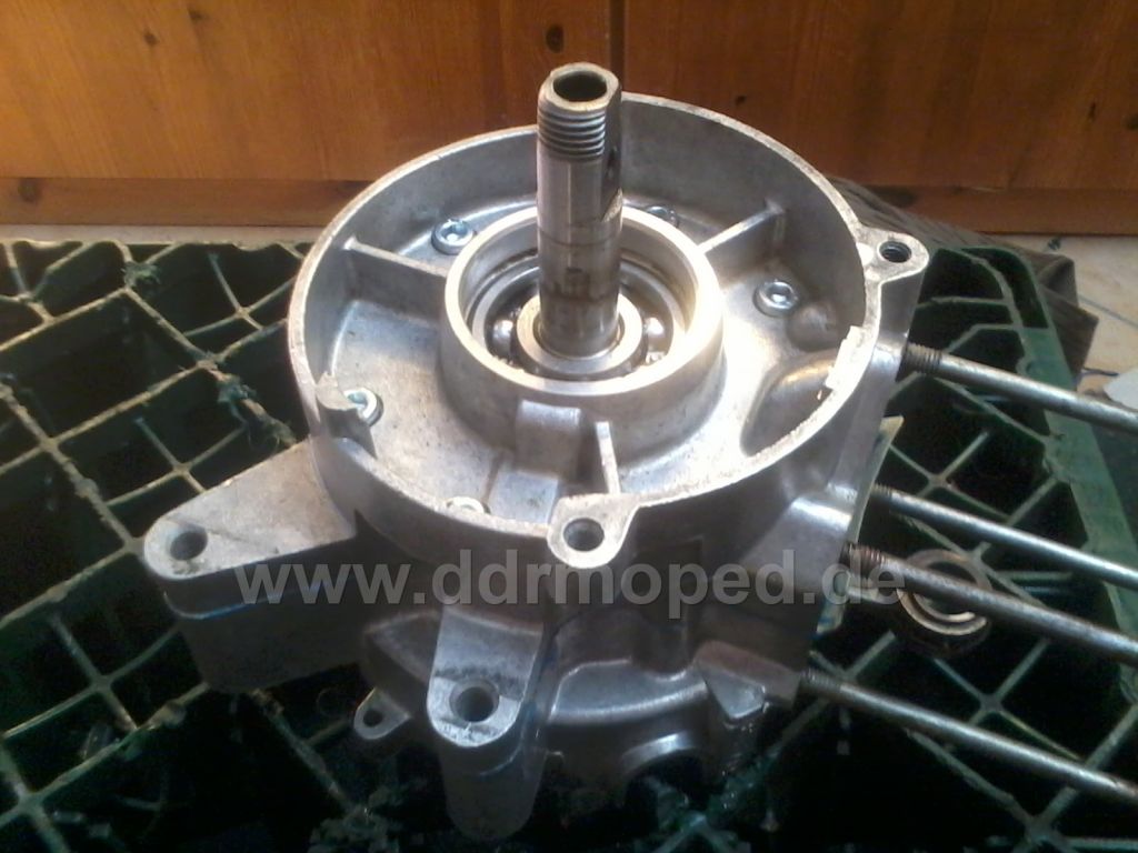

Die neuen Lager waren endlich da, da konnte das Triebwerk heute wieder zusammengesetzt werden:

QUOTE (klaus30 @ 29.03.2017, 10:32)

Das Trennmesser ist ein Werkzeug zur Demontage von Lagern auf Wellen. Mit dem Klauenabzieher kommt man nicht (bzw ich mit meinem) unter die Kugellager, also verwendet man das Trennmesser.
Dieses besitzt unten angeschrägte Flächen, welche gegen den Außenring gedrückt werden und somit durch Verspannung des Trennmessers zum Abheben des Lagers führen. Dazu zieht man die Muttern ringsrum an (Kraftschluss rote Pfeile).
Zusätzlich hat man noch Gewinde drin, um dann einen entsprechenden Hubweg zu ermöglichen. (blau).
Resultat ist also die grüne gekennzeichnete Richtung des Lagers - runter von der Welle. wink.gif
